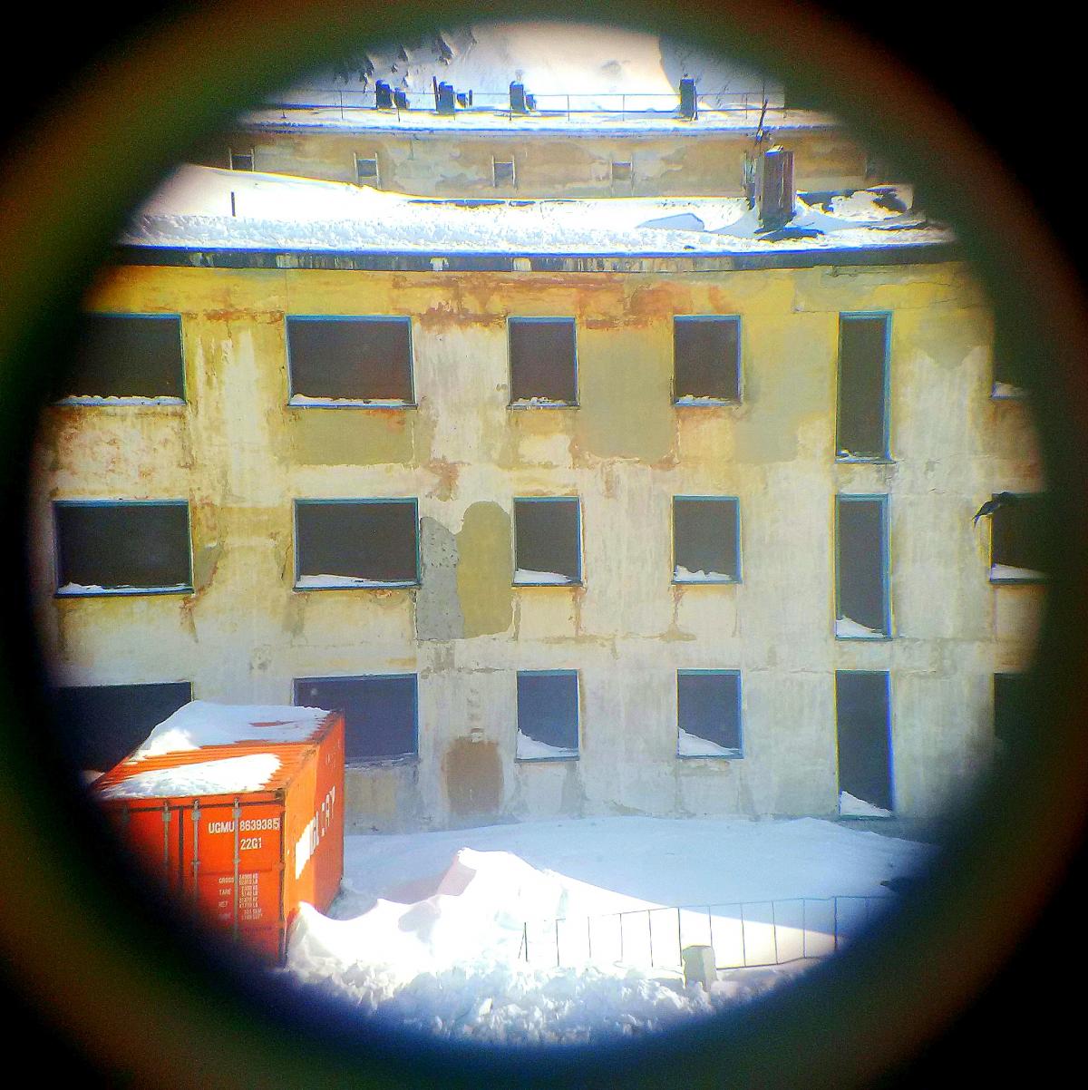

Поскольку постоянно таскаю с собой восхваленные выше "совиные глаза" провел занимательные наблюдения на прогулке с собакой. Закатное Солнце ярко осветило сопку на противоположном берегу бухты, буйство теплого света, контраст черного (скалы) и белого (снег). Прильнув к биноклю обнаружил на скалах у края поля зрения дичайший хроматизм, в центре все отлично, но стоит сместить взгляд чуть в сторону и черная скала превращается в перелив от темно желтого, даже оранжевого оттенка ( он ближе к центру) до насыщенного синего ( к краю поля). Я так понял, что хроматизмом страдают все бинокли, потому как подобный тест на pentax 10x50 выявил те же смещения, правда радужные полоски резче, уже и ярче.

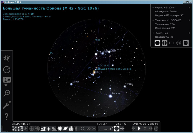

Я Тоже заметил очень полезным сравнить поле бинокля с полем объектива !
Правдо у моего 7x50 поле совпадает с объективом 150mm ~7*
Очень удобно для этих целей можно прикинуть картинку и поле зарание,
что как влазит и как будет выглядеть на разных фокусных растояних в программе Stellarium.
Для этого нужно узнать фокусное расстояние окуляра фотокамеры (напримет на http://www.imaging-resource.com/)
и собственно выбрать нужное фокусное растояние самого объектива.
Затем программа сама расчитает получнное поле зрение и отобразит результат на виртуальной модели неба,
Если задать параметры матрицы фотокамеры показжет так же и как это будет выглядить на матрице фотоапарата.

Спасибо, не пользовался этой функцией программы, как то вообще ее только для малышей использую, когда созвездия разучиваем :)

Как раз одна из самых полезных функций в этой программе -это удобный и простой способ подсчёта,
что в какой инструмент или окуляр в разных условиях видимости можно будет увидеть, а что нет.
Это экономит время при выезде на местность.
Например зная оценку темноты своего неба, температуру воздуха и инструмент - для примера бинокль  D50 10x
можно зарание посмотреть нужные места и спрогнозировать на, что стоит смотреть, а на что даже не стоит тратить время =)
т.к. всё равно в этих условиях видно скажем не будет и т.д. =)

Давайте это перенесём в тему программы т.к. сдесь не по теме.
В Stellarium 12, и позднее нужно включить в закладке настройка неба:
показать влияние атмосферы, задать оценку засветки (темноты) неба, температуру и рефракцию (можно изменить или оставить по умолчанию)
Далее с учётом этих данных изменятся и показания:  на виртуальном небе и так же в зарание созданном виртуальном инструменте.
Так же есть кнопка с помошью которой можно включить/отключить показания результатов фотометрии и т.д.

Странно !
у меня в условиях городской  засветки (предварительно вытавленна оценка засветки в настройках 5-7, температура по факту)
в обычный ахро рефрактор 100mm показывает приблизительно то же, что и смоделированное в программе, с учётом засветки неба.
На других инструментах пока не проверял но вполне возможно в др. случаях врёт.

По снимку сложно определить хромотизм по всем контрастным деталям
-это хрома бинокля или всётаки объектива через который сделан снимок
