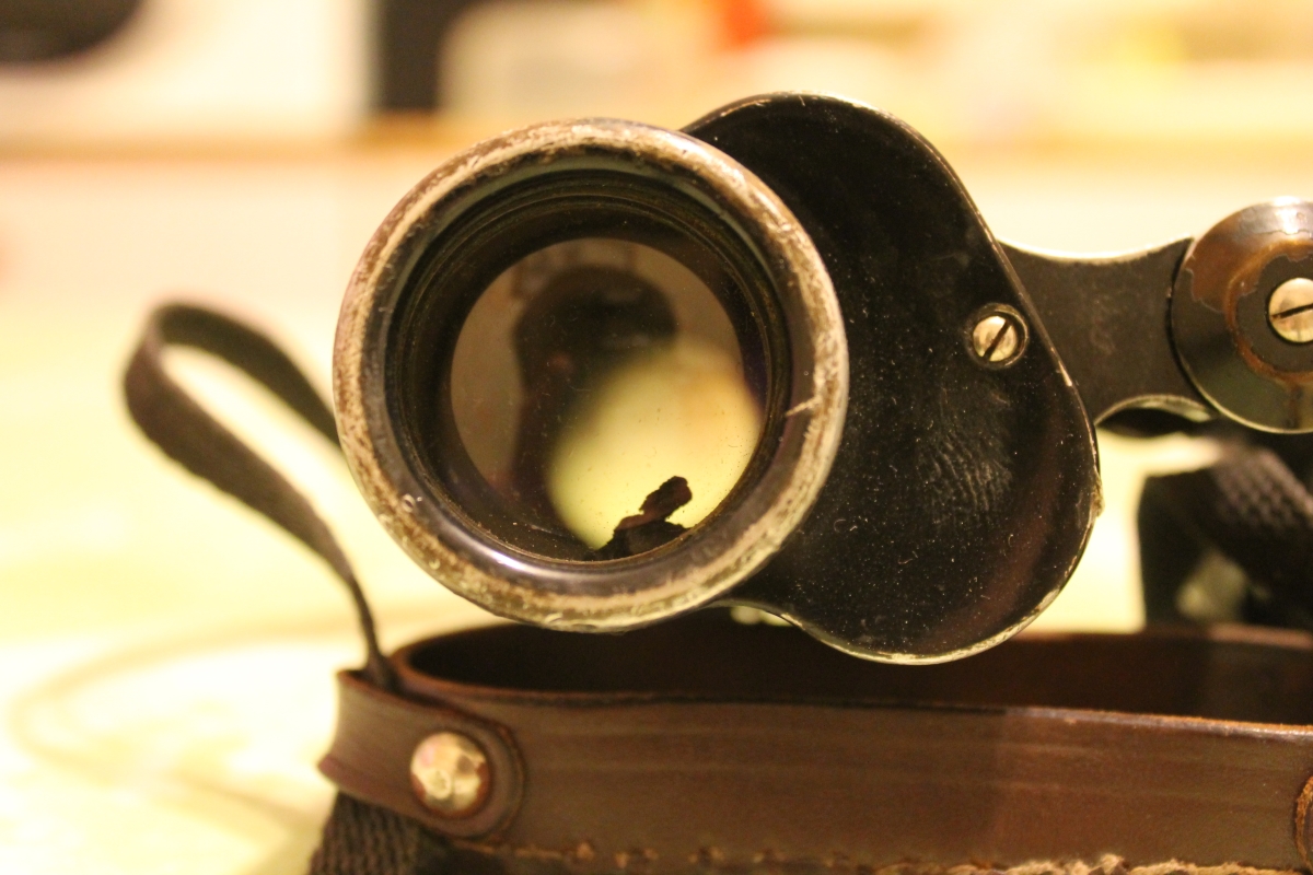

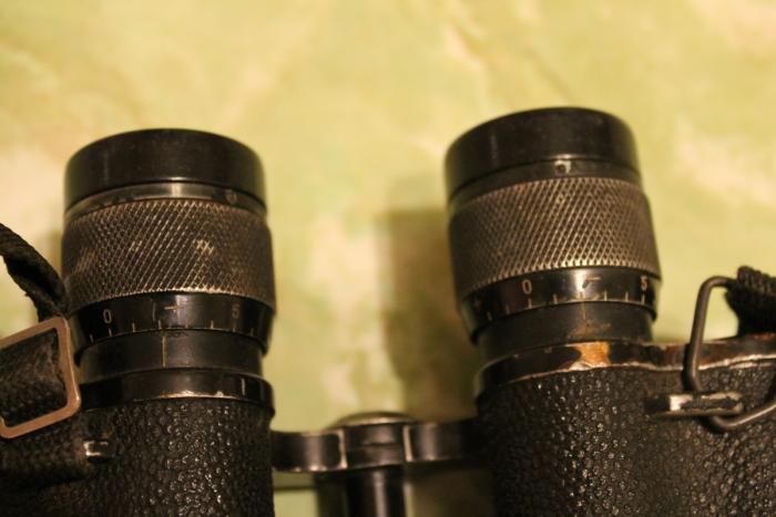

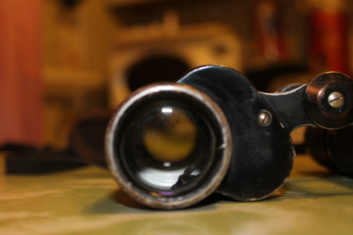

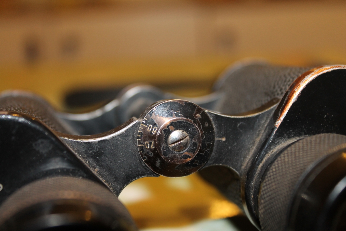

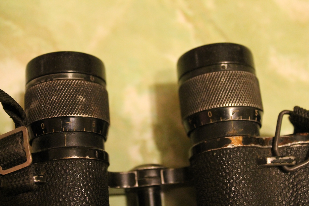

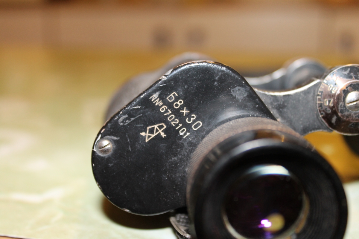

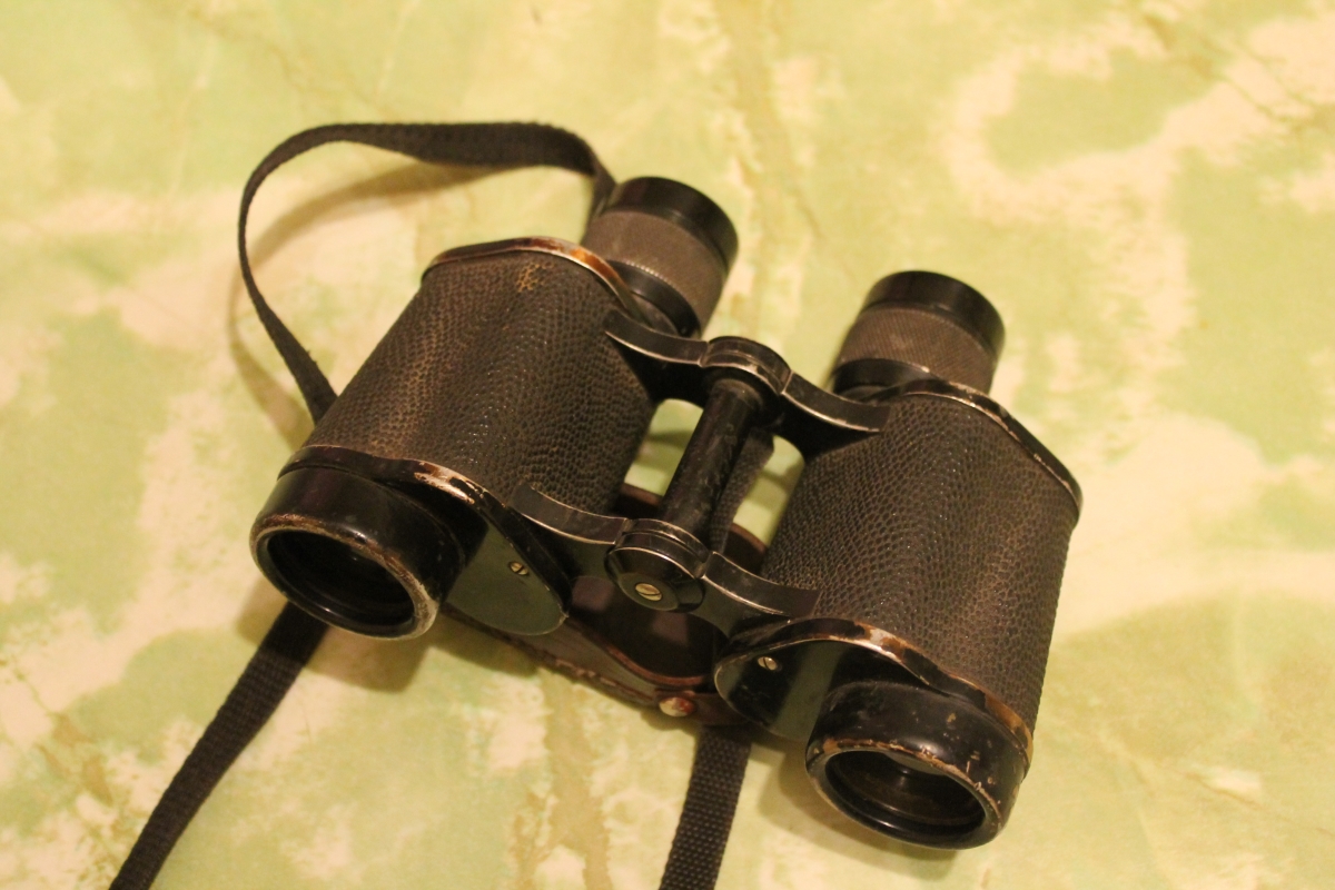

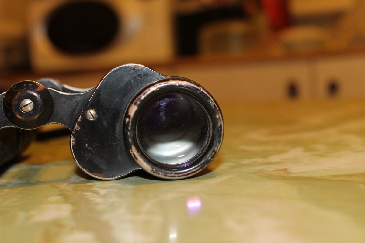

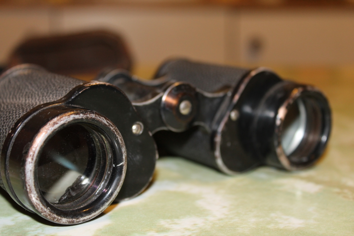

Ну и мой скромный Б8х30, писать о достоинствах и недостатках смысла нет, т.к все свои функции он выполнял и выполняет на отлично ( обнаруживает противника на дистанциях до 1000м, обнаруживает мимо проходящего зверя, показывает звездные поля и помогает наводиться на объекты)
