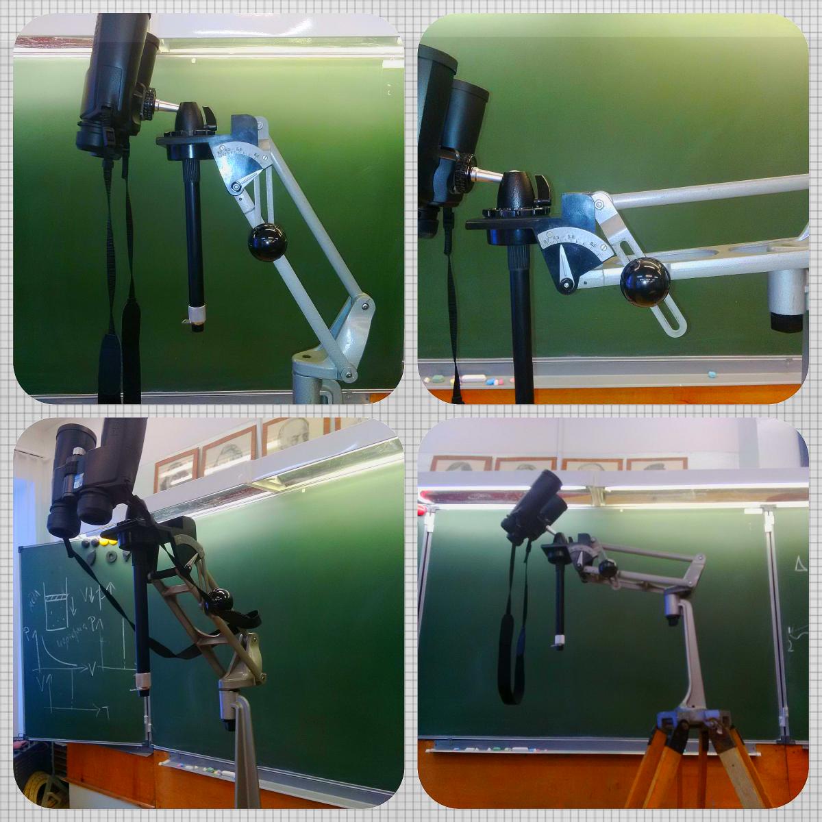

Выглядит круто, особенно учитывая подручные средства. Вопрос общего удобства. Насколько будет легко наводится, как хорошо удерживать?
Да, вещица получилась с норовом, получил два раза в нос зазевавшись и ослабив шаровое крепление, вертикальный ход просто радует, там такая зажимная сферическая ручка ( видна на фото) очень удобная. В перспективе попробую от старого сломанного фотоштатива верхушку приспособить с ручкой взамен накрученного монопода, его даже не пришлось уродовать.
Вижу, что с боку есть угловая шкала и стрелочка
думю не мешалобы приспособить её таким образом чтобы она показывала реальный угол наклона по высоте =)
это иногда может очень пригодится при поиске объектов в небе.
Помоему получился прекрасный инструмент !
Радует и его уникальность -  прям спец заказ   =)

Стрелка прикреплена к штанге параллелограмма и будет показывать только угол наклона рамы, а там еще бинокль на шарнире если смотреть в сторону увеличения бинокулярных апертур, а масса конструкции позволит нацепить и 80, а с балансирром и все 100, то есть куда прикрутить какой-нбудь Red Dot и радоваться жизни... а пока я грежу добом 8 или 10, но это уже совсем другая история
Вот реддодом наверное не стоит портить такую раретеную вещь,
лучше тогда уж обычный оптический прицел с крестиоком =)
но иногда старинный добрый метод с компасом и угломерами по обеим осям очень кстате.
А добы кстате нынче бывают с контроллером и автоведением =)

Потестил свой параллелограмм в -20, первый выход был неудачным, шаровая голова монопода артачилась и закрепилась намретво, немного разобравшись в причинах провел следующие наблюдения в полном комфорте, собираюсь приспособить к станине красный фонарь, недавно привезенный другом, и заняться зарисовками, вот только морозно очень, я уж и бланки заготовил, и карандаши всякие разные подвезут на днях, но понимаю что все это будет лежать мертвым грузом, покане потеплеет, а потеплеет - небо посветлеет, и вновь зарисовкам не суждено будет случится. Потренируюсьпока технике ретуширования на соседних сопках ;)
