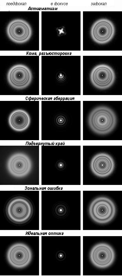

Ничего страшного, там испортить просто ничего не возможно. Вот еще, может пригодится:
