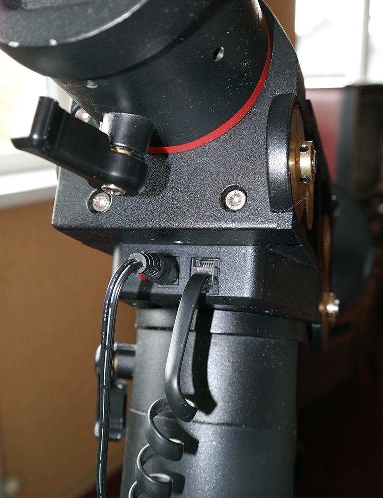

В моей монтировке AZ SynScan GoTo всё просто там есть два входа пиитание +12V и порт RJ 45 куда подключается контроллер SynScan (комп вроде нет)
У контроллера SynScan имеется +12V, RJ45, и RS232 он же Com порт на второй стороне для соединения с компом.
Можно либо соединять отделльно сам контроллер SynScan с компом для обновлния его ПО перепрошивки и т.п.
либо всё вместе Комп + контроллером + монтировка для управления монтировкой с компа.
Я так понимаю у самой монтировки без какого либо контроллера на прямую, нет возможности управления.

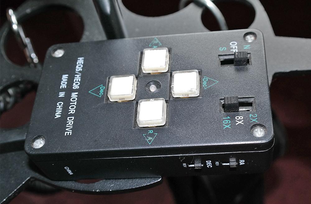

Старенькая монтировка HEQ5 (чёраная) на борту нет ни какого Syntrek или Synscan пульта
а есть давольно примитивный пультик без экрана со стрелками и перключателем скоростей.
Возможно ли подключить к такой древней HEQ5
Современный пульт управления или подключить саму монтировку к компу или безтолку ?

Если гидировать, то насколько мне не изменяет память - можно. Управлять как Го-Ту нет, в этих движках нет энкодеров.
Пульт СинТрек по примитивности примерно такой же..... Так что должен подойти. Если подключить пульт СинСкан, то будет работать и го-ту, это же Heq, а не EQ. На EQ стоят просто движки.

Просто знакомый прикупил старенький б.у. HEQ5
теперь понятное дело хочется заставить его работать, с координатами и как GoTo  :)
Я то тоже был уверен, что пултьт SynScan должен работать на стареньком HEQ5
тем более, что разъём пульта обсалютно совпадает  :)
НО увы ни какой реакции на пульт SynScan у старой HEQ5 мнотировки НЕТ :(
пульт не распознаёт монтировку, ни каких движений так же не произходит ...  :(
Зато в нете я нашол один старенький мануал 13.06.2005
http://www.opticalvision.co.uk/documents/167.pdf
Который многое объясняет,
т.е. чтобы пульт SynScan GoTo заработал на таком старом HEQ5
требуеться полная замена всего !
Моторы, плата и собственно сам пульт
Комлект HEQ5 SynScan UPGRADE KIT стоит не дёшево.
https://www.teleskop-express.de/shop/product_info.php/language/en/info/p426_Skywatcher-HEQ-5-Pro-Synscan-Upgrade-Kit---Motors-and-GoTo-box.html
Странно, может дело в прошивке пульта, но никак не должно в железе.
Пульт проверенн с др. монтировками работает всё ОК.
Видемо старенькиее HEQ5 выпушенные до 2005 года
не имеют совместимого ПО и моторов с энкодерами и т.д.
по мимо подозрений тo же самое пишут на буржуйских форумах.
ДА и еслибы работало всё как надо от пульта SynScan,
то врятли бы сушествовал официальный мануал по замене всего комплекта с моторами.
