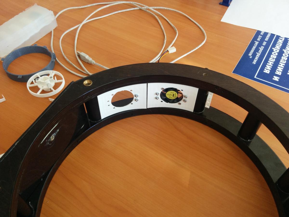

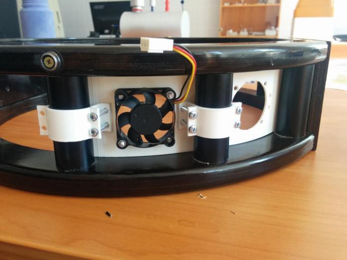

За основу идеи взял характерное расположение силовых элементов блока с ГЗ и начал лепить радиально 40мм кулеры:

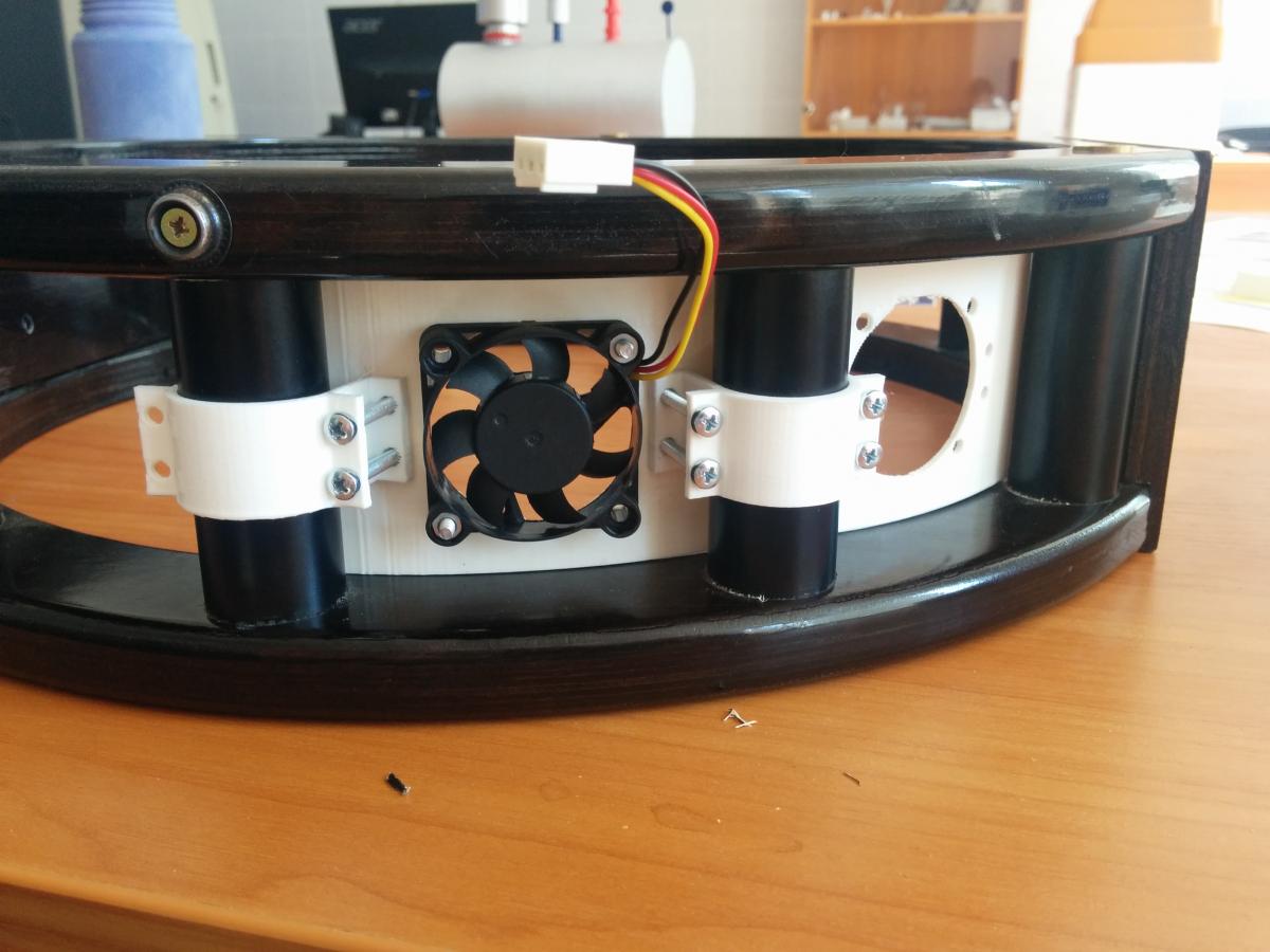

Пришлось снять штатный защитный ПВХ слой - образовавшиеся дыры будут заделаны PLA панелями. Белый цвет пластика - временное решение, так как черный пока только в пути, тем более, что уже на данном этапе есть что переделывать.
Панельки и крепеж распечатывался на 3D принтере.

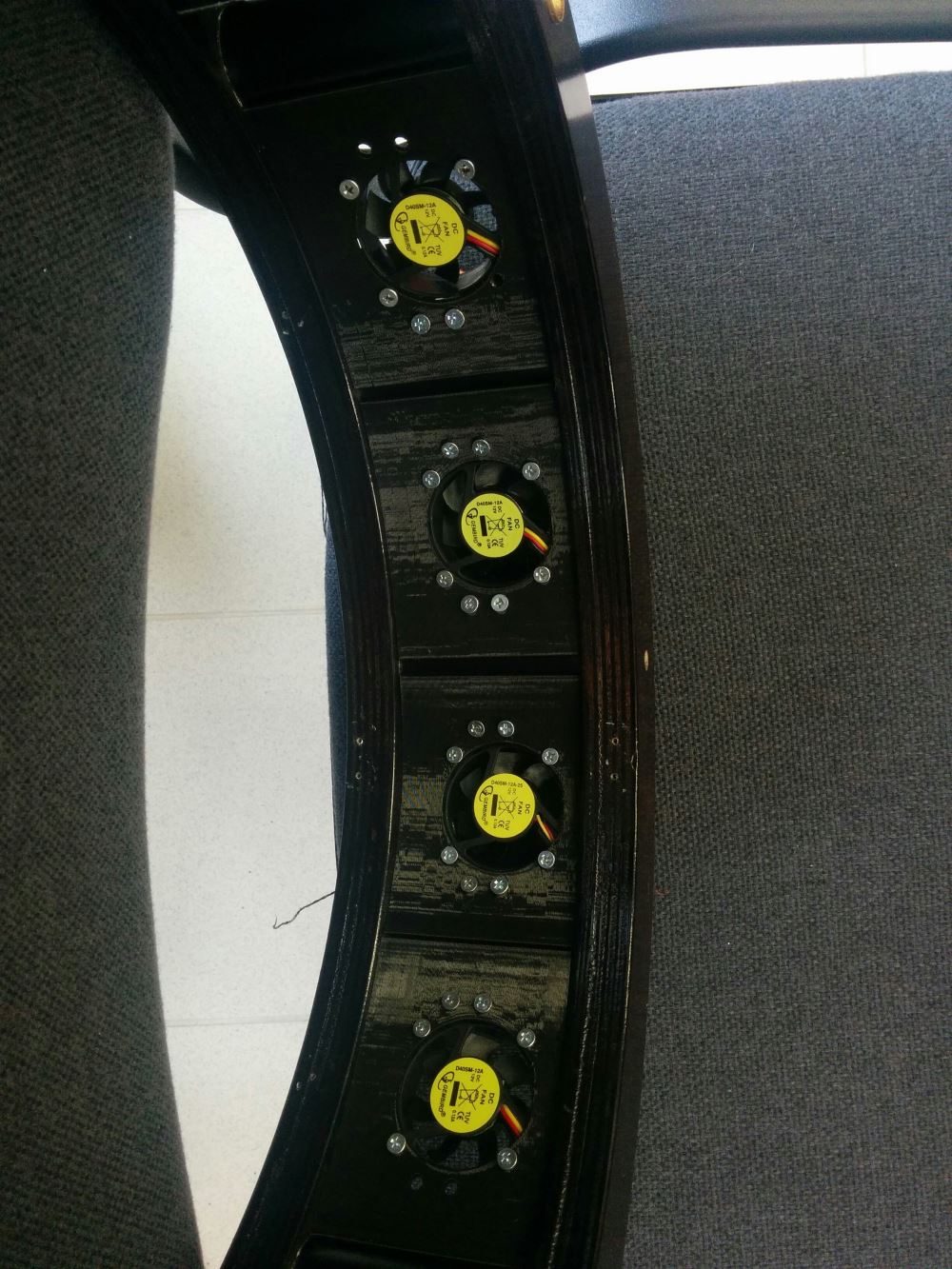

Всего будет 8 кулеров по схеме "4 нагнетающих - 4 вытягивающих".

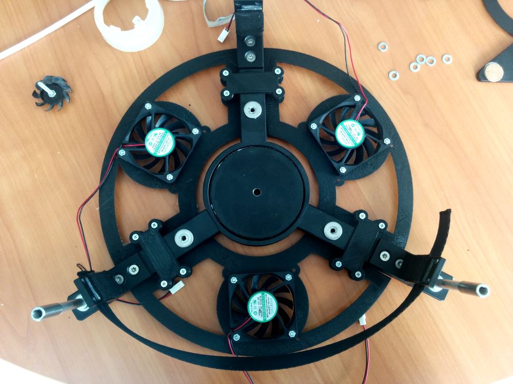

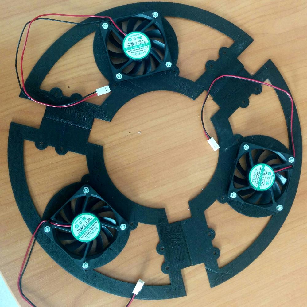

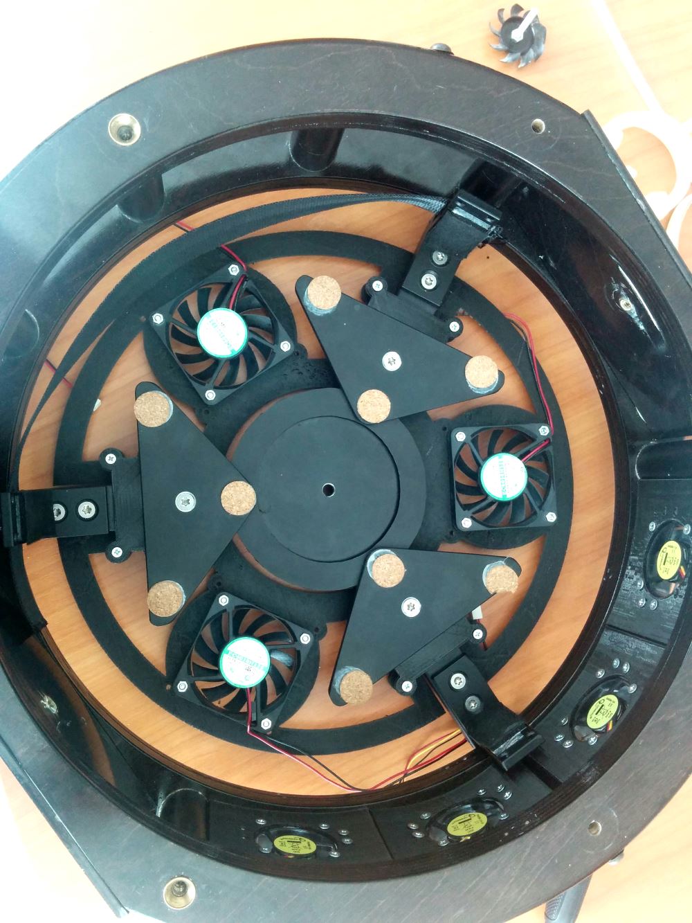

Далее будет проведена попытка установить 3 тыловых 60мм кулера, закрепив их на разгрузке ГЗ. Пока работа идет.

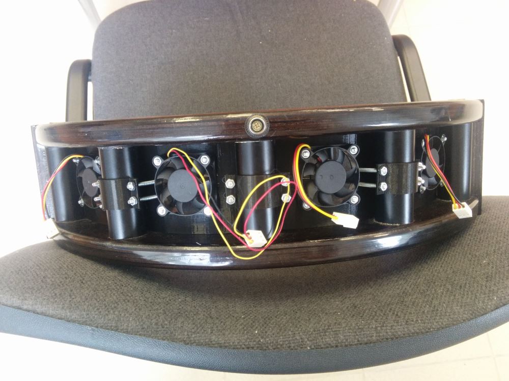

А вот уже в черном пластике. Жду когда приедет еще 4 кулера и можно все монтировать.
Пилим дальше:
Изготовил оправу для тыловых 60мм кулеров. Пришлось заказывать тонкие - 10мм.
Оправа держится на разгрузке ГЗ путем простого обхвата с пережимом. Решение грубое но простое.
Вот так выглядит бокс для зеркала. Остался только вытяжной контур:
Блок с гнездами под питание:

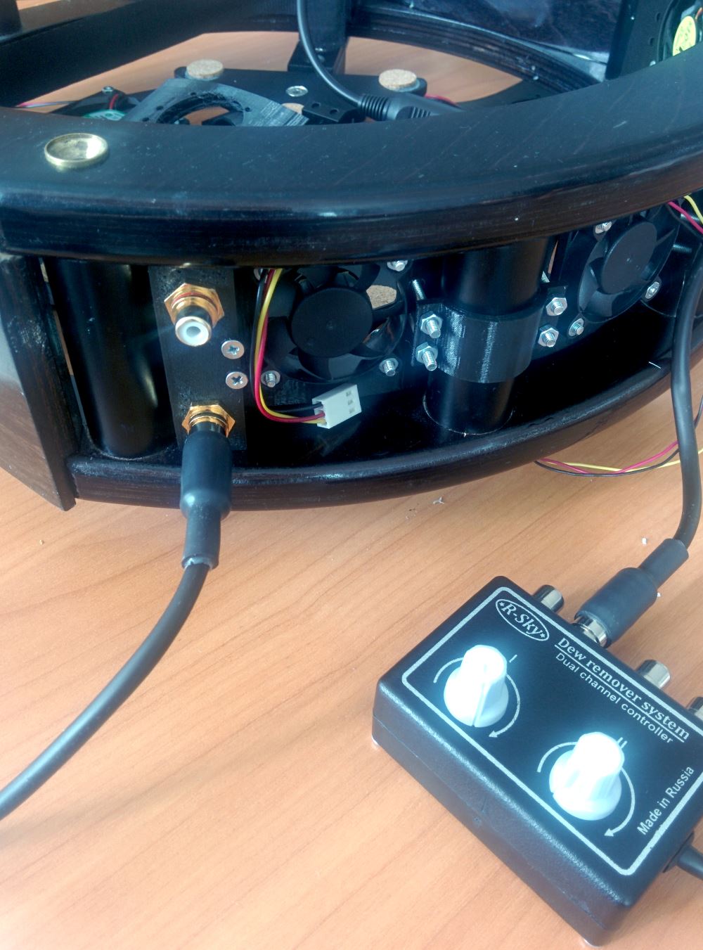

А можно подробнее, как реализовано питание вентиляторов?
Фото чуток попозже, так как я не в городе. Питание от контроллера R-Sky. Он, в свою очередь от 12V батареи или прикуривателя.
