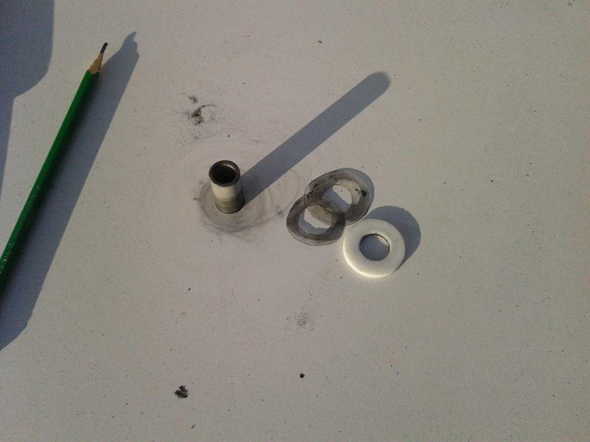

Еще раз добрался до осей вращения телескопа. В центральную ось подложил шайбы, вырезанные с фрагментов пластиковой бутылки, разгрузив немного давление с тефлоновых подкладок. Здесь главное найти золотую середину, чтобы вращалось легко и в то же время телескоп не шатался от избыточной толщины подкладок.

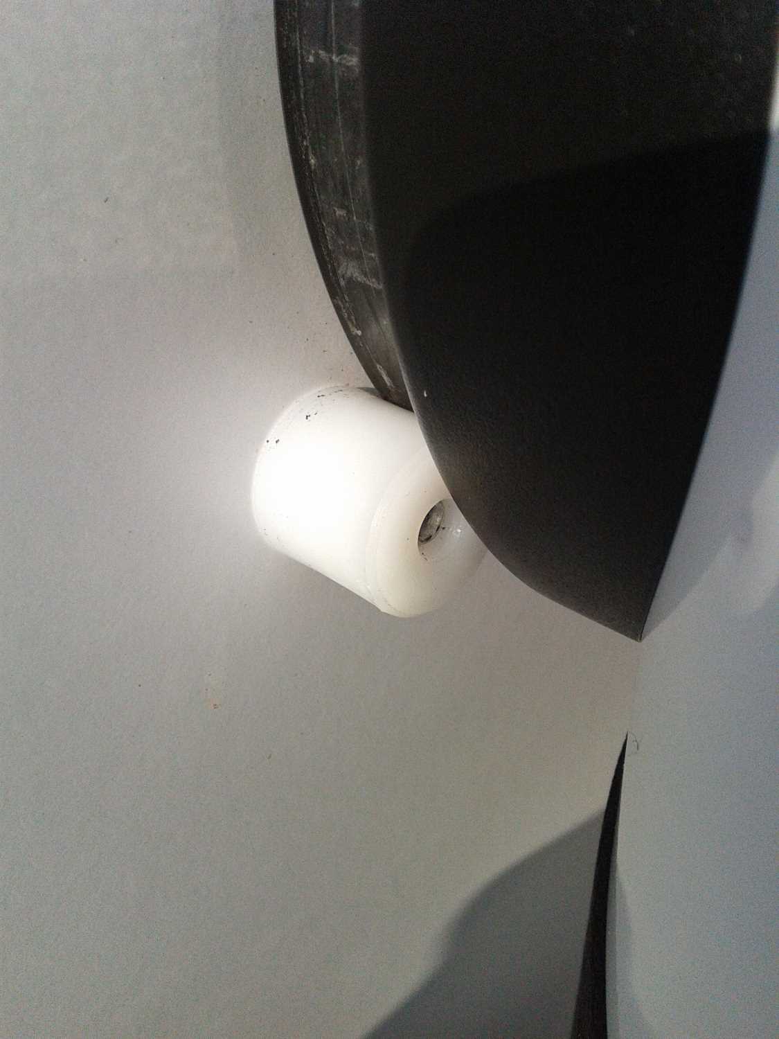

Дотумкал, почему туго вращается ось высоты. Все дело оказалось в сильном трении между тефлоновыми упорами и пластмассовым диском трубы. Отпустив упоры, прикручиваемые по резьбе, тем самым добившись их вращения при перемещении трубы, наконец, добился требуемой плавности и легкости. По хорошему можно высверлить в упорах резьбу и посадить их на более длинные болты, зафиксировав их на конце гайкой от выпадения, но пока ничего курочить не стал.

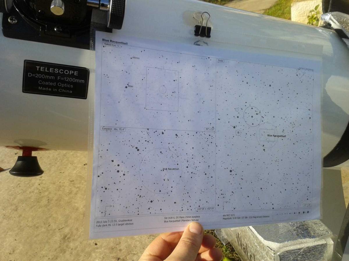

Доукомплектовал трубу клипсой (прищепка для документов, прикрепив на присоске) для удержания поисковой карты. Удобно. Можно и магнит использовать для этих целей, но зачем изобретать велосипед?
Магнит более универсальный. Да и скотчем лепить не надо.
Те, ты просто ослабил? Надо попробовать, правда что сразу не нравится. В машине, пока едешь разболтается все нафиг.  :(
Там то что намертво прикручено и то отваливается.
Да, открутил на пару-тройку оборотов. Делаешь это перед наблюдениями и обратно затягиваешь после. Если не забывать об этом, то риск потерять минимален..

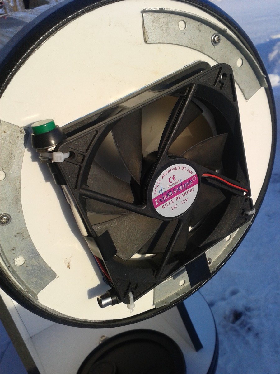

Продолжаем заседание клуба “Очумелый ручки”. На повестке дня электрификация телескопа. Ну обо всем по порядку.
Во-первых поставил кнопочку на включения-выключения вентилятора охлаждения ГЗ (ну там для экономии батареи при неиспользовании и т.д.)

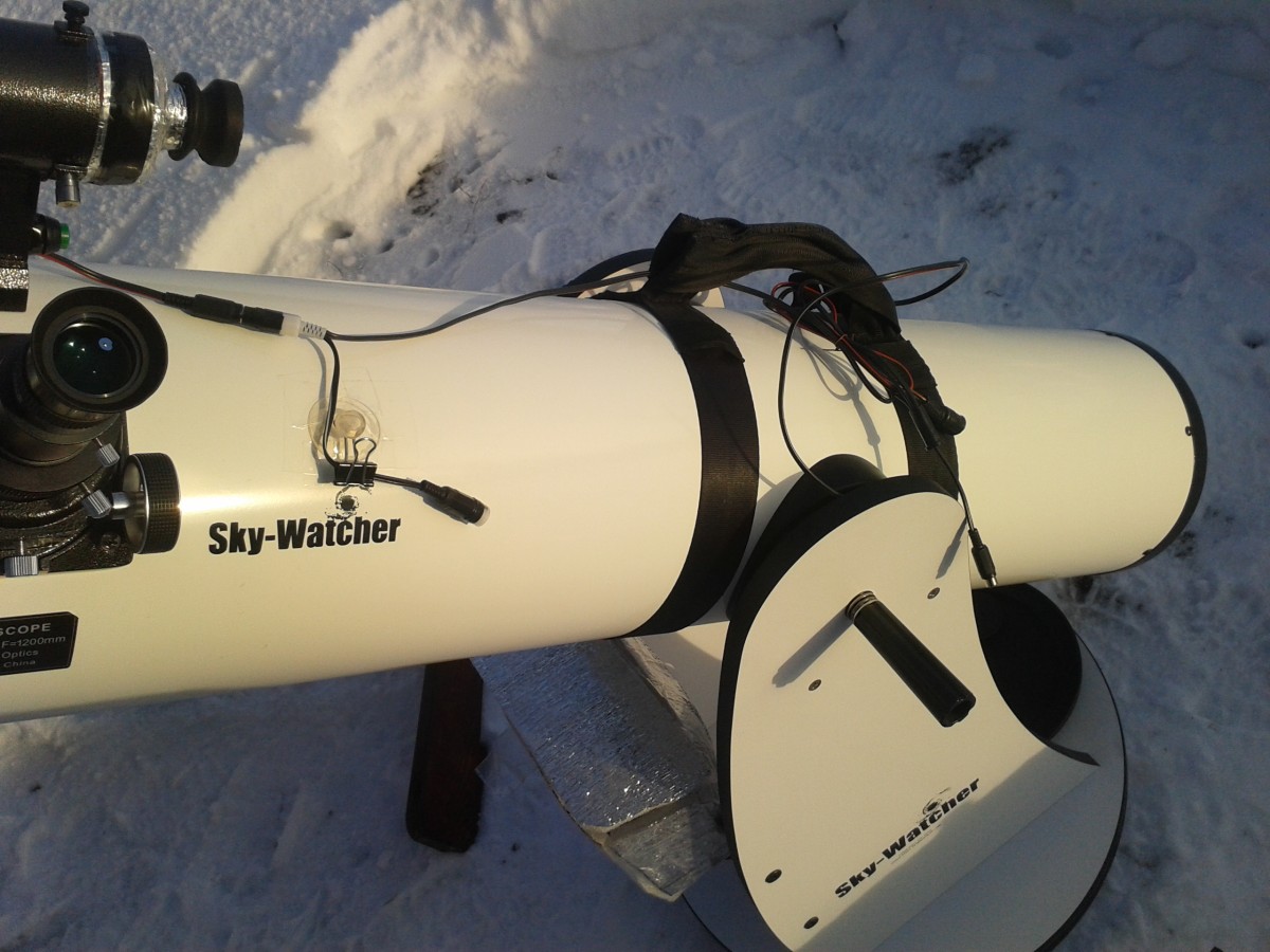

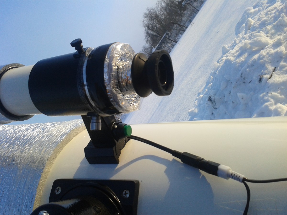

Далее сделал обогрев окулярной части искателя посредством резисторов. За основу был взят пост Романа о подобном баловстве http://www.realsky.ru/community/topic/955-samodelnye-grelki-dlya-okulyarov-i-teleskopov/. Подогрев также включается с кнопки и есть индикатор питания в виде красного светодиода. Вроде греет...
Также у отца в гараже на глаза попался кусок гофрированного шланга (скорее всего защитный кофр от муфты сцепления). Недолго думая сделал из него наглазник для искателя (а то вечно глазом в него тыкаешься, особенного когда труба смотрит высоко вверх и находишься в неудобной позе). Удобно, мне нравится…

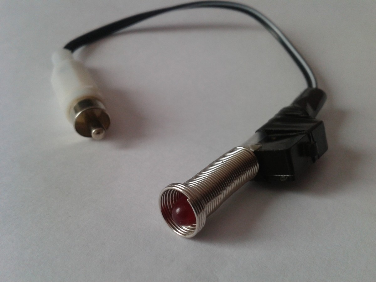

Также спаял импровизированный красный фонарик из светодиода, резистора (чтоб не слепил) и кнопки включения. Запитывается от батареи (или сети). Очень даже круто получилось, чессное слово.. Закрепил прищепкой карту и тут же подсвечиваешь. Может выглядит и кондово, но мне не на выставку, а функцию выполнянет...
Все это дело потребовало новой проводки и перепайки штекеров (использовал обычные тюльпаны). Давно я не нюхал столько канифоли :) Припаял переходники и штекеры так, чтобы запитывать все это хозяйство можно было как от батареи, так и от сети.
