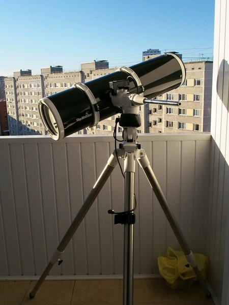

Вот он новый SW 200/1000 + NEQ5 :)
Правдо  EQ5 немного переделал в AZ / EQ
иначе както не спортивно  для визуала получаеться
В режиме AZ настройка полярки и противовесы не особо нужны всё вполне работает
Контроллер тоже научился обманывать так, что при нужде координаты тоже работают :)
Минусы тоже есть автонаведение работает не правильно.

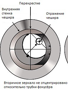

Сколов и пузырей небыло, а вот с трубой чтото не так ....
её не получилось по хорошему отюстировать, даже выкрутив все болты до упора, возможно согнут фокусёр или что то ещё и т.п.
Вначале всё выглядело безобидно как на картинке внизу НО юстировка не дала результата :(

но настроить так и не удалось, когда лазерный колиматор показывает центр не возможно сфокусировать и т.д.
Когда фокусёр вроде настроен и фокусируеться то снова виден полумесяц и т.д.

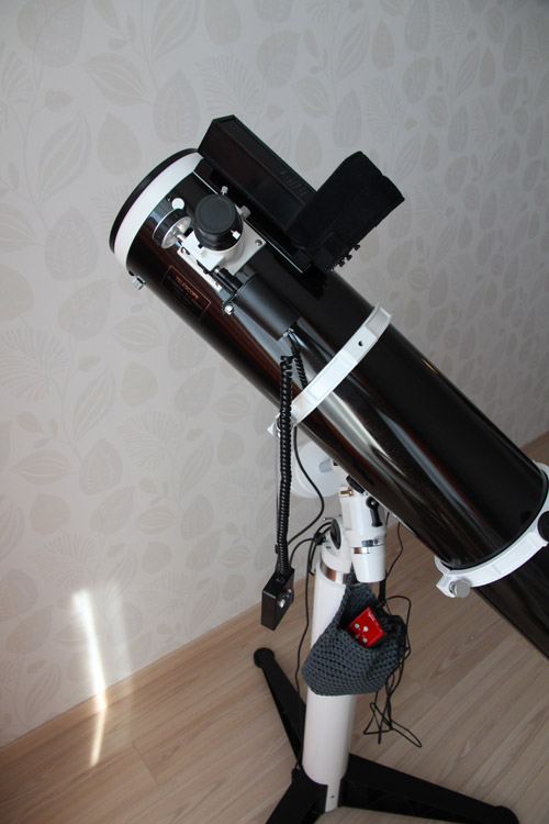

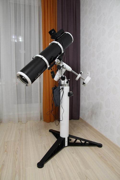

Мой телескоп: SW 1501 (150/1000), монтировка EQ3-2 на колонне НПЗ C-110. Моторы по обеим осям, электропривод фокусера, Телрад (с грелкой R-Sky), двухканальный контроллер R-Sky.
Еще есть окуляры ES 8.8/82, ES 14/82, ES 24/68 и ЛБ НПЗ 2x.
@egn Пару вопросов. Почему выбор пал на колонну от НПЗ? Устойчивей чем на ногах?
Из личного опыта, насколько оправдан электрофокусер при визуале?
