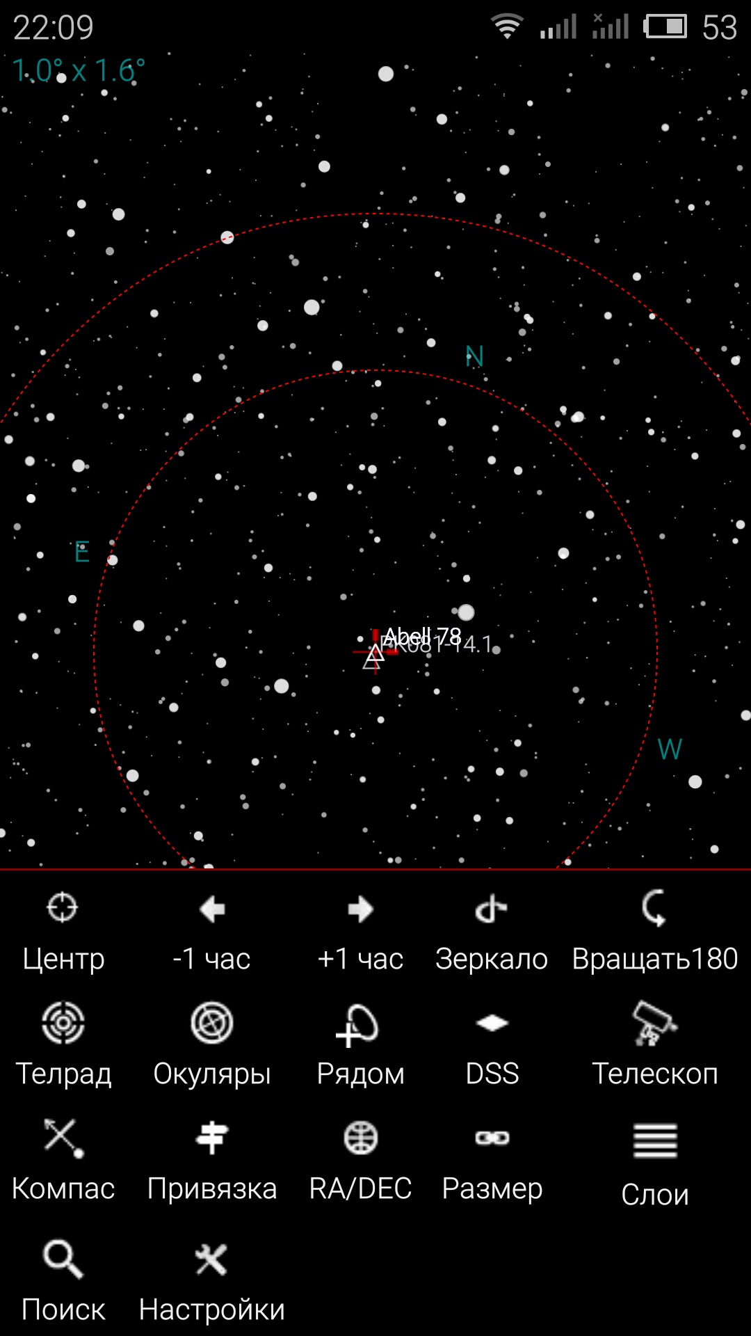

В 21.06.2015в23:49, roman сказал:
Поэтому, Леонид Васильев автор программы DSOplanner создал простой алгоритм, который позволяет избавить наблюдателя от точной ориентации на север да и по сути от точной по высоте. Все что надо, это выбрать звезду, навести на нее телескоп и посмотреть показания азимута и высоты.
Затем выбрать эту звезду в DSOplanner и нажать на кнопку Align Star (выравнивание).
Далее вводим измеренные координаты и жмем One Star Align. Все, теперь программа будет показывать текущие Alt/Az координаты объекта с учетом поправок.
А кто подскажет ,как добраться до этой опции (как на картинке)...в настройках я галочку поставил в "Показ испр.Аз./ Выс. " а дальше что ,интерфейс у программки ещё тот ,если честно, уже полчаса мучаюсь .... того удобства ,как у скай сафари и стеллариума и в помине нет ....
6 минут назад, Vlad1971 сказал:
Я никогда в жизни не использовал эту функцию, но нашел ее за 5 секунд.
В режиме карта потяните снизу вверх. Появится меню управления. Там выберите пункт привязка (Align). Естественно, галка "Показ испр.Аз./ Выс. " должна быть включена.
Star Chart / Align
