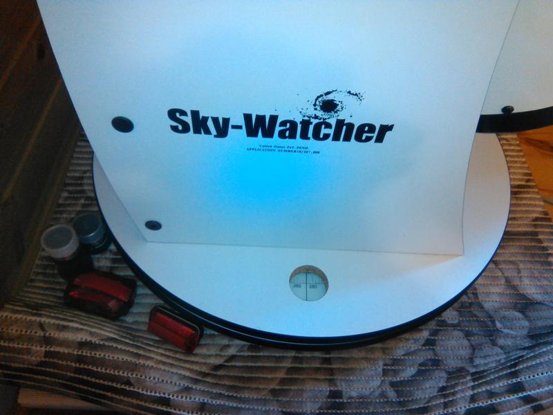

Что ещё хотелось бы добавить на основе полученного опыта. Постоянная  подсветка нижней шкалы красным фонариком очень желательна ,как собственно и цифрового угломера ( я заказал фонарик для электронных книг  и красную пленку ,но они все ещё в пути) . Красная пленка на смартфон тоже обязательна ,так как ночной программный режим не совсем спасает глаза от засветки. Да, еще   и иногда из программы выходишь случайно не туда пальцем ткнув в экран  и прощай адаптация. Так же держатель для смартфона на трубу планирую установить . Ну и хороший емкий  компактный  Power Bank для подзарядки  смарта , как дополнительный источник энергии ...батарея родная очень быстро садиться .

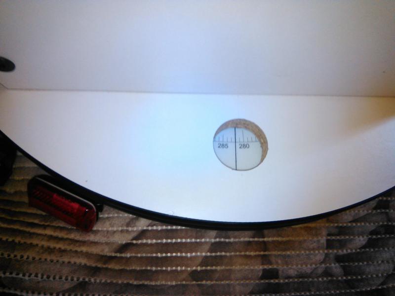

Я тоже наклеил новый координатный круг по азимуту с разрешением 0,5*, поскольку старый был расположен неудобно - на ребре нижнего блина, приходилось постоянно ползать на коленях при наведении. Распечатал на листе А0, благо ширина листа аккурат 84см, как и диаметр моей монтировки :) Цена на печать сейчас смешные -140р в ближайшей "Копирке". От влаги защитил скотчем, опыт показывает, что этого вполне достаточно. Сам шаблон нашел на клаудях, у них этот способ наведения очень популярен, у меня сложилось впечатление, что наводятся по старинке , без координатных кругов, у них только маргиналы.

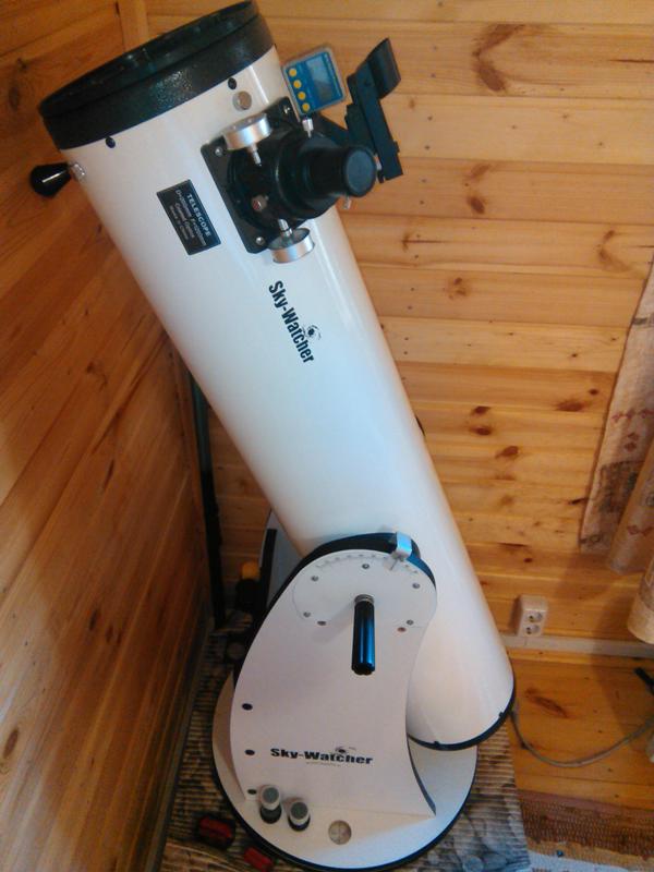

Фотографии всего в сборе бы не помешали)))

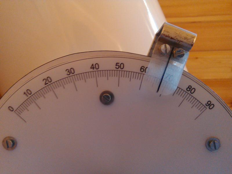

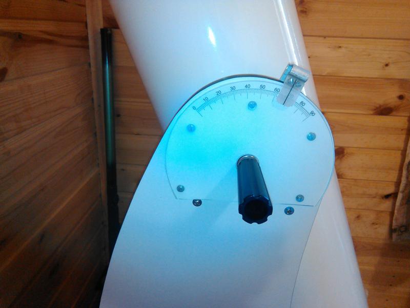

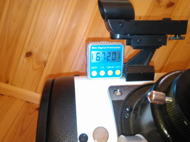

 Добрался до дачи и сделал ещё фото ...Обратите внимание на 2 крайние фотографии ..... показания цифрового угломера и показания на  шкале по высоте практически не отличаются ...
2 часа назад, Vlad1971 сказал:
Кстати да, выходит что 1000+ рублей можно и не тратить. Получается что вообще супер бюджетное пуш-ту. Хотя, я бы предпочел купить электронный прибор.
А как стрелка по высоте установлена? на чем держится?
отрезал от алюминиевого подноса полоску и выгнул такой вот держатель ,а фиксирована она к "уху " саморезом....и у стрелки есть небольшая степень свободы для коррекции  перед началом наблюдений ...
Что касается затрат у меня вышло 1000 руб  печать кругов на пластике и около 2000  руб инклинометр ...остальными затратами можно пренебречь ..копейки ....ещё правда в пути фонарик для электронных книг (подсвечивать шкалу азимута)....красная пленка и круглый пузырьковый уровень для выставления монтировки по горизонту  ..может рублей  ещё 300 все вместе ....если только с кругами работать , то для коррекции по высоте нужен уровень обычный ,но можно и по полярной, если есть точные координаты места ...по GPS например .

9 часов назад, Vlad1971 сказал:
Не пойму к какому уху?
ну вот эти черные цилиндрические  выступы .... по бокам на трубе фиксированы ...которые на парные ролики ложатся....благодаря которым труба вращается вертикально  на монти ...наверняка у них есть правильное название ...что то ничего в голову не приходит )))
Аа, вот теперь понятно. Жалко их как-то сверлить.

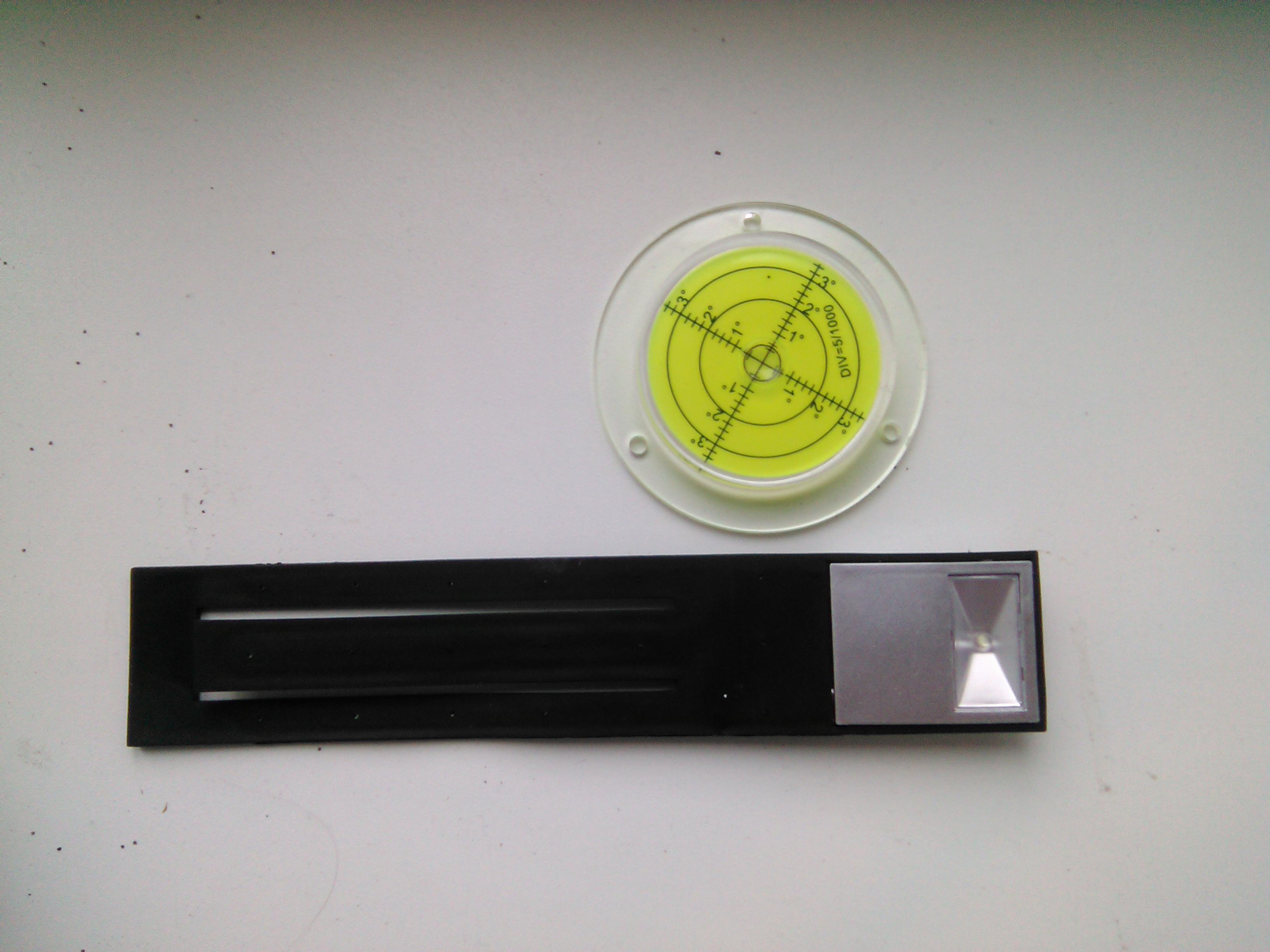

Продолжают прибывать полезные гаджеты призванные сделать Push to еще более комфортной ...пришли по почте пузырьковый уровень для выравнивания по горизонту и лампа для подсветки азимутальной шкалы (заклею красной пленкой). Осталось теперь приладить их к телескопу . А что касается сверления ,то что бы избежать этого ,есть мысли приспособить для фиксации некоторых элементов  неодимовые магниты .....их существует великое множество размеров и форм (тоже заказал).
