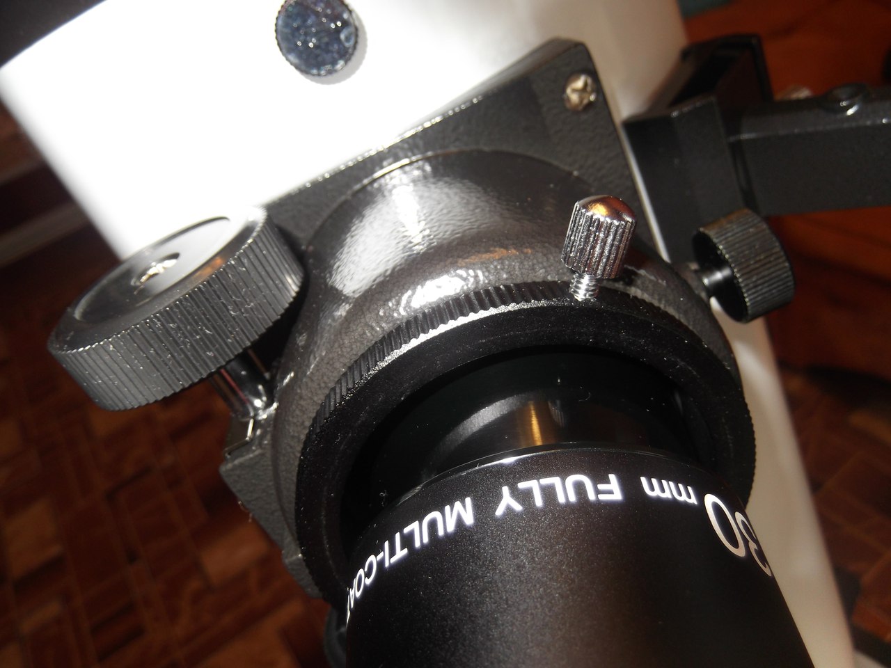

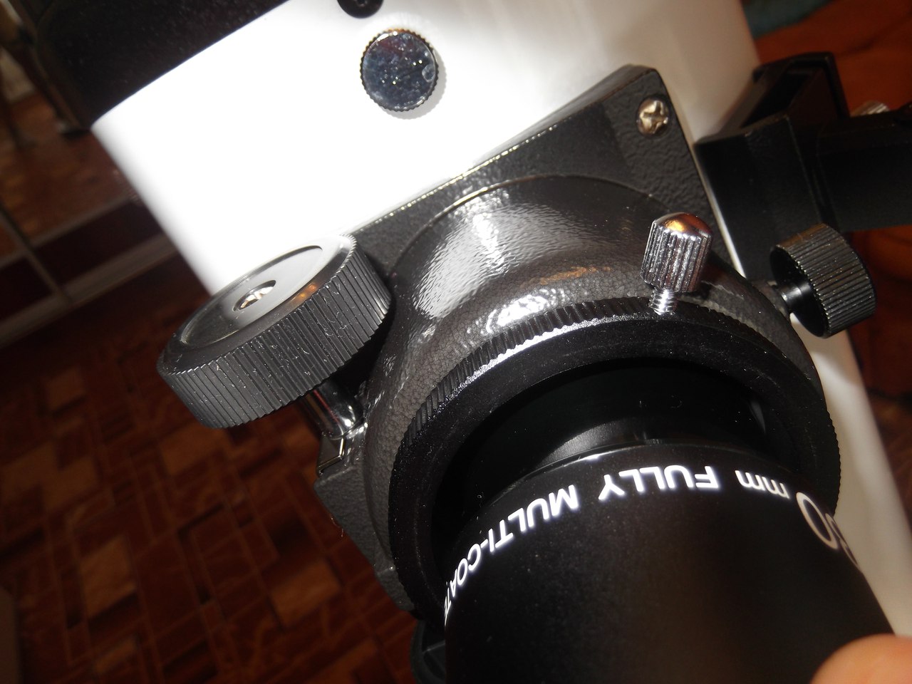

Ничего не сделать. А адаптер этот штатный, через него ставят на 2''окуляры.
На фото видно, что окуляр без этого адаптера не подходит к двухдюймовому реечному фокусеру. Как можно переходник купить может чтобы укоротить как-то эту конструкцию и уверен фокус будет, фокус как раз начинает появляться когда окулярный узел собран вовнутрь полностью
есть вообще в продаже что-то такое? переходник или проставка какая?
Барель окуляра 1,25 или больше ?
Если стандартный 1,25 (~32mm) то можно поискать др. переходник,
если нет то стандартные переходники не подходят.
По ощущениям, насколько не хватает хода фокусера? В мм.
два-три миллиметра во внутрь. Что очень странно
На всех 1.25 окулярах фокус в середине примерно или даже ближе в полному выходу окулярного узла
Еще не понятно, почему в фокусер реечный под два дюйма, окуляры двухдюймовые не устанавливаются без адаптера
Попробуйте главное зеркало юстировочными винтами приподнять и зафиксировать. Возможно удасться исправить.
без него был бы фокус точно
