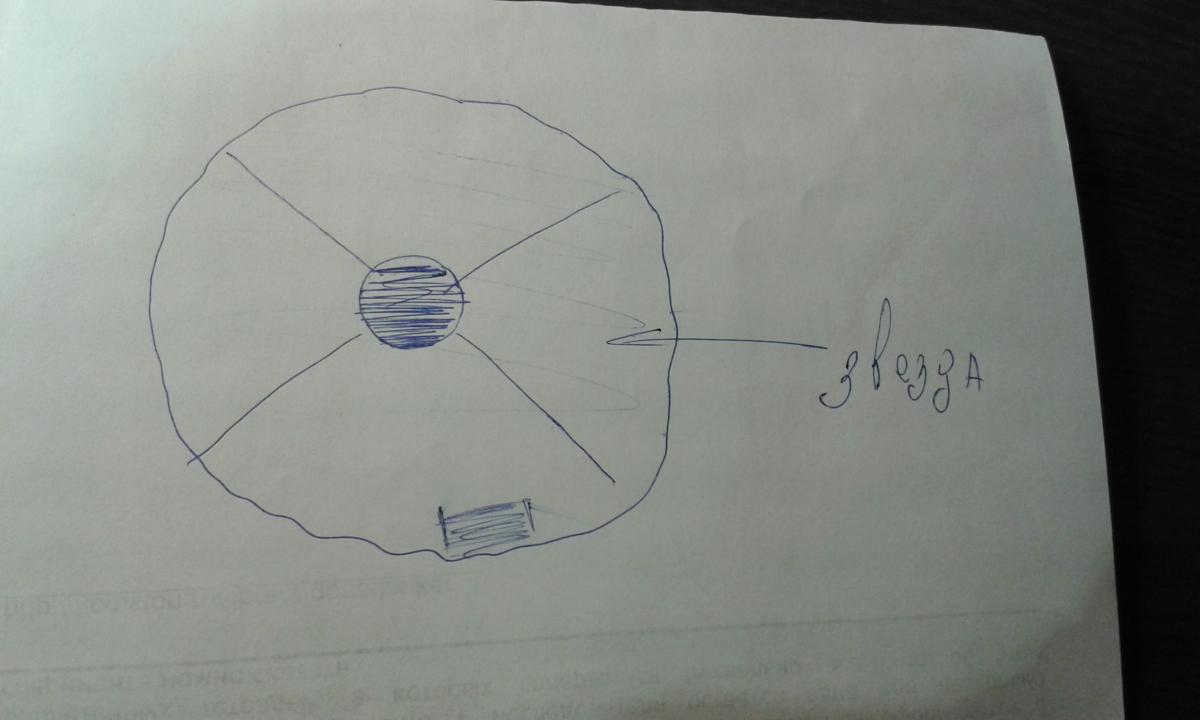

желательно как то это отобразить иначе не могу понять о чём речь
Получается так.
Звезда ввиде полупрозрачного шара..ощущение как будто просто вижу главное зеркало и на его фоне перекрестье и окулярная трубка тоже отражается, если колесики фокусировки двигать.
post-2918-0-71116200-1448648196_thumb.jp
Я могу сказать о четкости изображения, т.е.оно не расплывается, но выглядит как просто пузырь с крестом и черным кругом.
