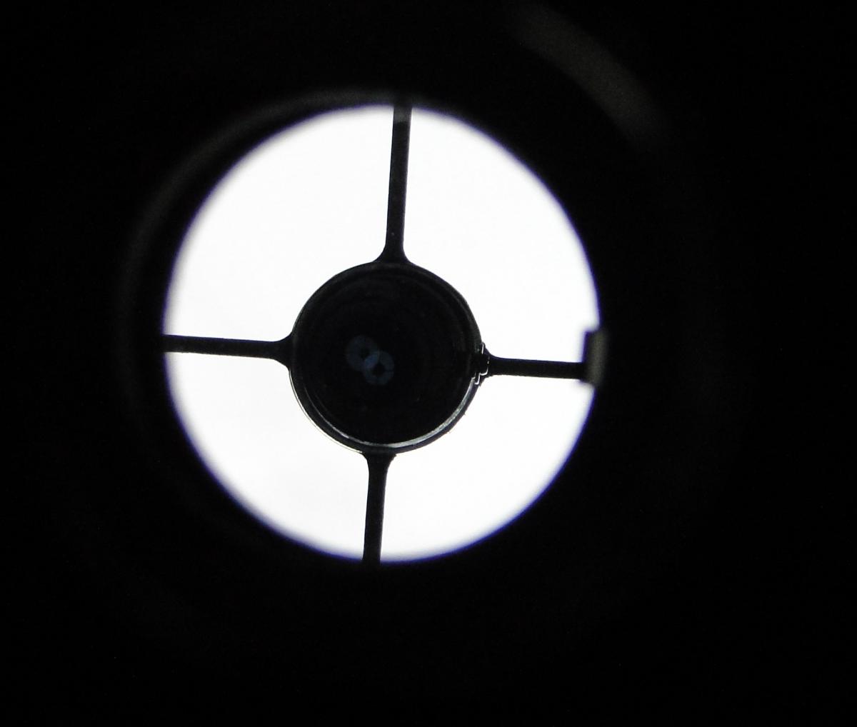

Если есть возможность сфотать на цифровик вид в окулярной трубке (ровно приставить объектив к месту посадки окуляра), чтоб было видно отражение главного зеркала во вторичном. Посмотреть хоть примерно что там, может накрутили чего неправильно
такое фото подойдет? post-1980-0-83112200-1396606292_thumb.jp
сфоткано не совсем ровно конечно. Ну в принципе все в норме. Ваш глаз должен быть идеально по центру всех окружностей, если смотреть в трубку фокусера. Требуется незначительная подвижка ГЗ
И вторички тоже.
