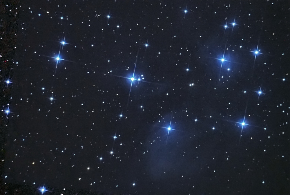

Вот что вышло из оставшихся не тронутых JPG снимков M45
1. 3x  f5, ISO 3200, 30s, EFL 1300mm (хорошо видны звёзды но плохо видны туманности на фоне)
2. 3x  f5, ISO 6400, 30s, EFL 1300mm (видны туманности но звёзды сильно передержанны, пересвеченны)
DSS, метод сложения - Entropy Weighted Average (HDR)
Цель экспирементального сложения получить один снимок где есть и то и друге. (большего пока и не требую)
RAW к сожалению не сохранил на компе не чего не поделаеш ......
Ну вроде начинает что появлятся, всем спасибо за советы :)
post-2455-0-14308400-1445072934_thumb.jp
То-ли лыжи не едут, то-ли я е......й!
Да ладно начнёш снимать туманы и т.п. хрень
ещё не такое в голову придёт :D

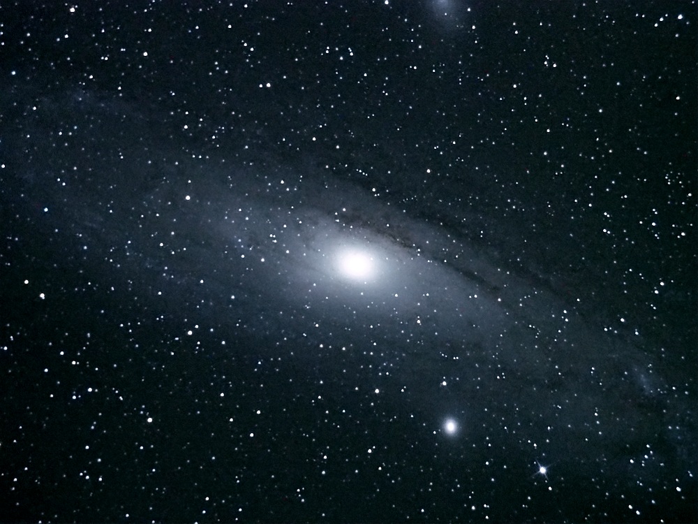

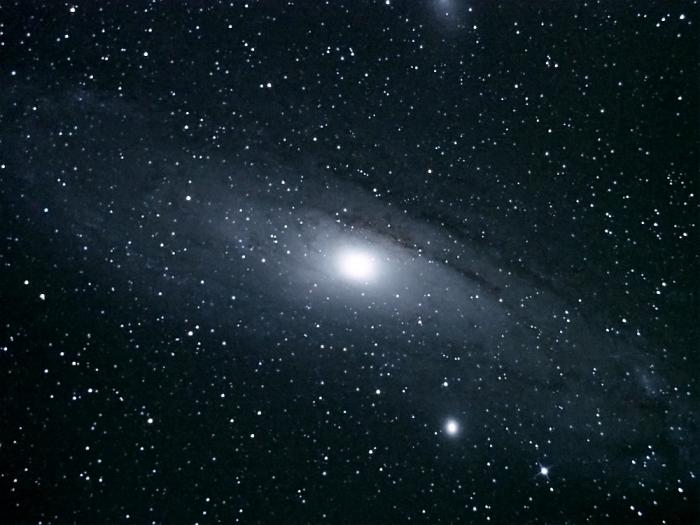

Вот послкладывал Андримеду M31 для тренировки
из того, что у меня осталось на компе снимков  маловато конечно...
НО для тренировки и улучшения оказалось достаточно.
Предыдущий результат без сложения там правдо там ISO и время тоже меньше:
http://www.realsky.ru/community/topic/2571-astrofoto-nachinayuschih/?p=24080
Сложение DSS + обработка
SW 130/650 PDS + AZ synscan mount
5x ISO 5000, 30-60s
post-2455-0-30837700-1445166009_thumb.jp
Ну вот видишь, уже совершенно другой результат!!! До хорошего еще далеко, но для рамок темы уже не кисло.
Ну после сложения стала немного проступать сруктура галактики, что и требовалось от проги :)
