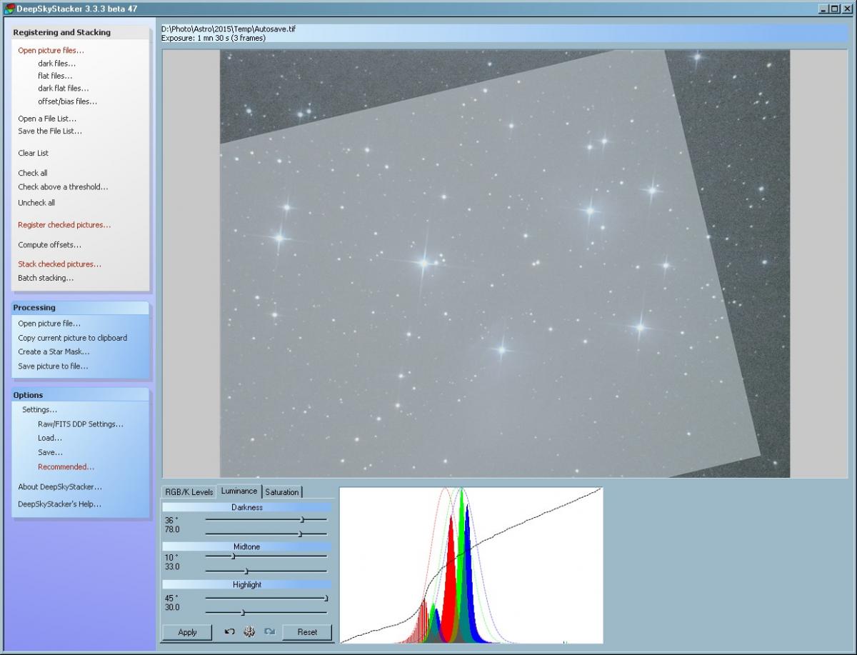

Вот так выглядит полученный разультат после сложения 3х снимков в DSS
1. ISO 3200 30s
2. ISO 4000 30s
3. ISO 6400 30s
Пока не могу понять в чём дело но результаты давольно мерзкие,
всё пересвеченно даже после снижения пересвета и т.д.
Каждый снимок по отдельности до сложения выглядел лучше !
Правдо в описание DSS по сылке выше написанно,
что если фаилы сняты качественно или уже учитывают темновые кадры и т.д.
то скорее всего DSS не сможет принести качественных результатов,
Возможно я что то не так делаю но результат пока не удовлетворительный.
Возможно сама программа не коректно работает с фаилами с современных камер Olympus.
После сохранения сумарнoго фаила он теряет всю необходимую информацию
для дальнейшей обработки в др. программе и т.п.   :(
Но может у кого есть идеи, или что то надо перенастроить  :)
post-2455-0-80611200-1444941733_thumb.jp
1. ISO 3200 30s
2. ISO 4000 30s
3. ISO 6400 30s
   -Чтобы всё получилось, нужно сделать следующее:
1. снимать надо RAW файлы;
2. все снимки по параметрам должны быть одинаковые, в т.ч. и ISO;
3. ещё надо снять dark, и bias файлы;
4. всё это объединить, а полученный результат обработать в программе FITStackerV10, после чего ещё можешь обработать в любом другом графическом редакторе;
5. прочитать статью на которую я давал ссылку, там всё популярно описано, как пользоваться программой, сколько, каких файлов надо объединить и как их снимать.
НЕ ПОЛЕНИСЬ - ПРОЧИТАЙ!!! до конца.
Да я Не поленился и почитал до конца не всё гладко
я к тому, что инструменты которыми я обрабатывал пока оказываются быстрее и эфективней  :)
1. программа не понимает современные ORF,
2. Разные детали например галактик прорабатываются в разных зонах
чувствительности и на разных выдержеках - они должны быть с разными параметрами иначе смысл сложения (HDR) утрачен
(Кстате в камере тоже есть сложение снимков но не разу не пробовал думал с прогой будет проше)
3.  Dark то можно сделать если он необходим  ....
НО напомню, что на современных камерах  апаратное темновоe вычетания на много эфективней и быстрей !
4. Я в курсе эта прога у меня стоит уже давно,
после сложения сумарный фаил теряет большую часть информации и он уже не хочет нормально обрабатываться !
5.  В описание по сылке наконец прочитал один важный момент:
Если фаилы сняты качественно с учётом темнового вычитания и т.п.
то скорее всего DSS не сможет принести результатов лучше.
И не стоит править изображение инструментами DSS т.к. его инструменты не эфективны.
Видемо именно эти моменты я пока и наблюдал :)
Ешо интересно после сложения программа показывает на экране один результат,
после сохранения фаила результат другой возможно у компа не хватает ресурса.
Но буду пробовать ковырять мож, что нибудь наконец и получится,
Во всяком случае хотябы прояснилось с настройками для туманов и т.п.
Для справки - верхний фаил был обработанн за минуту,
без сложений, дарков биасов и танцев с бубном   :)
Виталь! Выше правильно сказали! Складывать нужно рав, ну и калибровочные тоже обязательно нужны, откалиброванные результирующие снимки в формате Фитс уже складываем в программе Фитстэкер. И результат прекрасный, плюс еще убирается шум, треки от спутников и всякий мусор.
Ну и сложить только три снимка- это вообще ни о чем.
Хорошо поработаю FITS.
Дык 3 снимка я сложил экспирементально, чтобы наглядно показать, что у меня получается.
Реально у меня есть более 10 в каждой серии параметов.
НО если запустить всё прога задумается на долго ...  :)
Про RAW писал уже прога не понимает современные ORF  - Olympus RAW Format !
Да и хрен с ним когда нибудь исправят, для экспиремента JPG по идеи должен нормально складыватся
тем более, что в нём можно предусмотреть зарание темновое вычетание т.е. Dark.
Она понимает все равы, просто есть версия программы DSS с глюком, нужно сменить версию. Попробуй поставить версию 3.3.3 beta51
