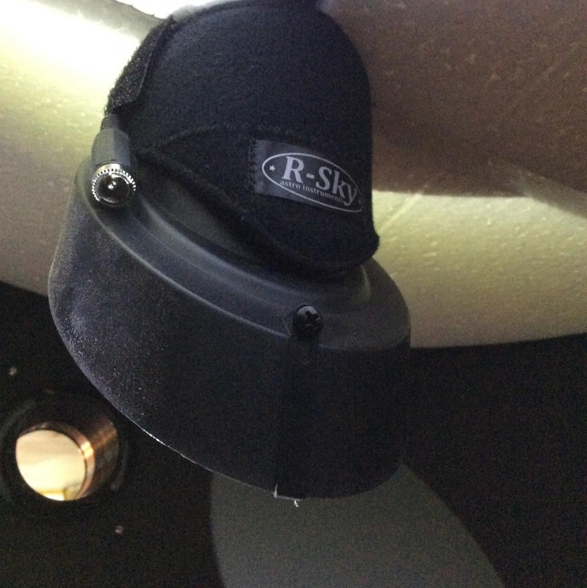

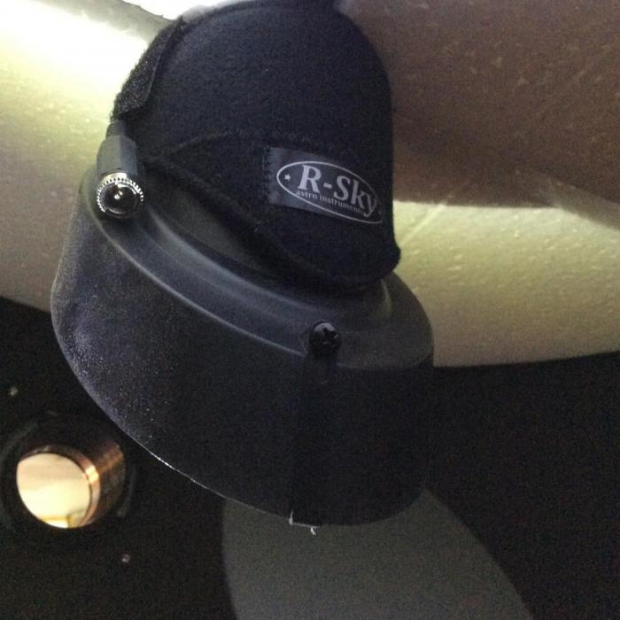

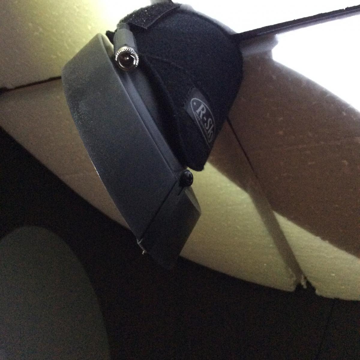

Наша грелка на вторичные зеркала Ньютона установлена на вторичное зеркало Meade LightBridge 16 дюймов.
Правда, здесь еще не проведен провод питания по лапке паука вторички.

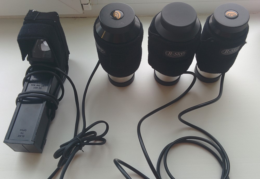

      Грелка на 2 дюймовом окуляре.

      Грелки греют во всю, наблюдал с ними две ночи при температуре -20, в течении 3-4 часов. Одновременно грел 3 окуляра. Чтобы иметь представление сколько жрет грелка на 2х дюймовый окуляр привожу данные: 0,37 ампер, что для аккумулятора на 7 ампер час составляет почти 19 часов работы. Ещё, грелки полностью совместимы с любым заводским контроллером!
      Окуляры не потели, не замерзали, не покрывались инеем. Когда заканчивал наблюдения, специально дыхнул на окуляр и он запотел. Потребовалось 2 секунды на то, чтобы вся влага улетучилась.
