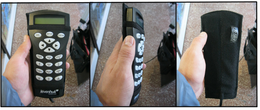

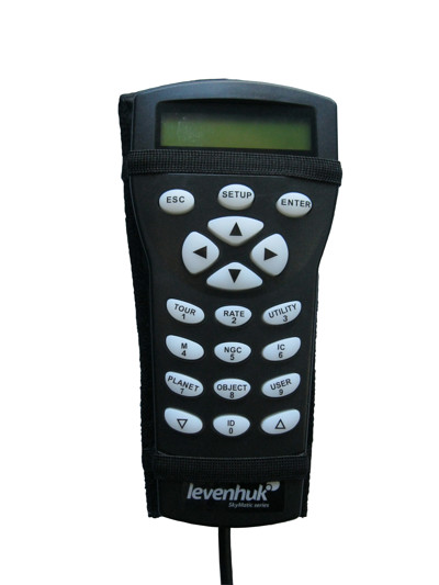

Больше года работали, в итоге получили то, что хотели.
Речь идет о грелках на пульты телескопов.
Как известно, при температуре ниже комнатной, ЖК дисплеи начинают замерзать. Медленно реагируют, текст плохо читается.
Наше решение, это грелка на пульты.

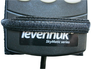

Пару важный моментов.
Благодаря силикону который нанесен на резинки, грелка имеет жесткую сцепку с пультом, который не скользит и не выпадает.
Рисунок ниже.
Для пультов от Celestron есть прорезь в обогревателе, через который можно провести провод от пульта. Кто в теме, тот знает, что у селестроновских пультов, провод торчит сзади, а не снизу.

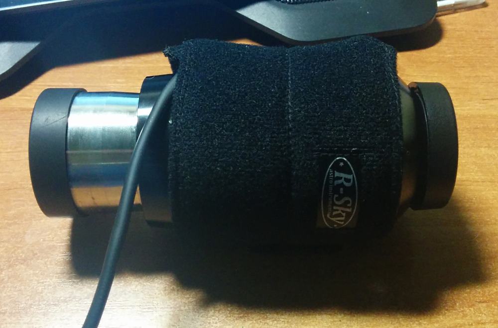

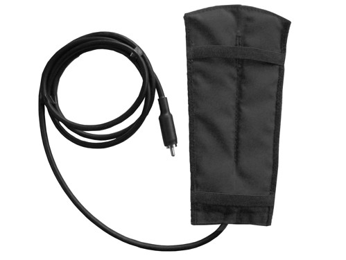

Грелка Extra на ES 20/100.
Отдельное спасибо за брутальный камуфляж:)
Отдельное спасибо за брутальный камуфляж :)
Да, на строградусниках они хороши. Разрабатывались они отталкиваясь от теоретических предпосылок + на основе опыта эффективности обычных грелок для 2" окуляра. Но, испытания в реальных полях показали потрясающую эффективность. Т.е идея и расчеты оказались верны. Например, недавно в 13-15 градусный мороз, уже после нескольких часов наблюдений, когда все кругом было покрыто инеем 100 градусник не подавал даже признака морозного запотевания под накидкой. Кто в курсе о чем я, тот поймет.
