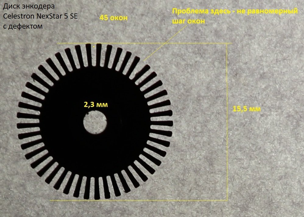

У меня недавно появился NexStar 5SE. Покупал с рук, но вроде как совсем новый, по внешнему виду вообще без следов использования.
Возникла проблема с автонаведением. Установил местоположение, время и т.п., выполнил процедуру выравнивания по одной звезде (Вега). Режим азимутальный. Навестить на другую звезду телескоп не смог - навелся мимо. Вернуться обратно на Вегу тоже не смог, тоже мимо. Много раз проверял все установки место время, формат координат и часовой пояс и т.п. Не помогло. Потом заметил, что промах только по высоте, т.е. что бы звезда стал по центру поля зрения надо докрутить только по вертикали.
Привод по высоте сильно шумит (при больших скоростях перемещения), как будто пилит пластмассу, привод по азимуту работает хорошо с приятным звуком.
На малых скоростях перемещения видно что привод высоты как будто подклинивает, работает рывками. При этом азимутальный привод работает как часы в прямом и переносном смысле (звук типа равномерного тиканья часов)
В общем разобрал привод по высоте, вытащил шестеренки, двигатель работает шумно даже без редуктора, видимо люфт во втулках оси.
Так же заметил что диск энкодера имеет еле заметный дефект - неравномерность окон.
Диск энкодера удалось снять, и с помощью термофена и пинцета исправить неравномерность.
После этого на малых скоростях привод стал работать равномерно и монтировка стала наводиться нормально с небольшой погрешностью.
Но пилящий звук привода не ушел, буду его менять.
