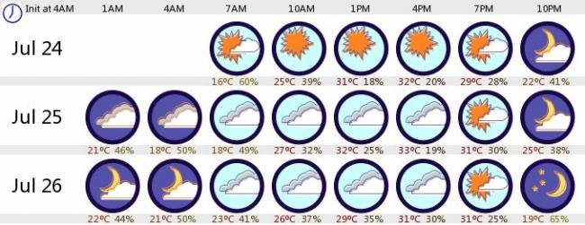

Я уже писал о прогнозе погоды для астрономов Apanel (7Timer) здесь и здесь. В июле, автор прогноза запустил новую версию(4-ю по счёту). Изменений много. Самое интересное - прогноз стал более читаем. Иконки стали понятней и проще. И так, подробней о изменениях. Первое и пожалуй главное — изменился адрес сайта. Теперь это http://www.7timer.com/
Новая версия пока находится в бета тестировании и откликается по адресу http://www.7timer.com/v4/ Перейдя по ссылке мы видим приятное новшество — с помощью Гугл Карт сайт определяет местоположение пользователя. Можно кликнуть по карте и скорректировать свое положение. После этого, над меткой появляется панель, где кликнув на ссылку Astro мы и попадаем на астропрогноз.
Как видно из скриншота, панель серьезно изменилась.
Local Time — часы на которые дан прогноз. Теперь учитывается и летнее время!
Cloud Amount – количество облаков. Синий кружок — 0%, дальше идет увеличение по часовой стрелки в %. Серый - 100%
Astro Seeing — устойчивость атмосферы. Слева на право: <0.5", 0.5"-0.75", 0.75"-1", 1"-1.25", 1.25"-1.5", 1.5"-2", 2"-2.5", >2.5". Те, чем кружок больше и серее, тем устойчивость (синг) хуже. Для не догоняющих: синг 0,5''-1'' на практике почти не достижим, те всегда будет хуже, поскольку невозможно учесть бурление атмосферы у самой земли, там где стоят наши телескопы. Но, это хороший индикатор общей тенденции устойчивости атмосферы.
Atmospheric transparency — прозрачность атмосферы. Слева на право:<0.3, 0.3-0.4, 0.4-0.5, 0.5-0.6, 0.6-0.7, 0.7-0.85, 0.85-1, >1 . Единица измерения: зв. величина на воздушную массу. Если кратко, то чем меньше бар/синее тем лучше.
2m Temp — температура на высоте 2 метра.
2m Humidiy — относительная влажность на высоте 2 метра. Это сигнал о большой влажности. Если нет значка, то влажность незначительная. Слева на право: 80%-90%, 90%-95%, и выше 95%.
Precipitation — осадки, дождь или снег.
Instability — стабильность атмосферы. Количество значков грозы показывает вероятность грозы.
Windy signal — предупреждение о ветреной погоде. Слева на право: 8.0-10.8м/c(резкий), 10.8-17.2м/c (сильный), и больше 17.2м/c (шторм). Если нет значка, то ветер более спокойный. К сожалению, убрали показания меньше 8 метров. А ведь и 5 метров в секунду может доставлять неудобства.
В меню присутствует и обычный гражданский прогноз (CIVIL) Думаю, тут все понятно. Обычные индикаторы: ясно, дождь и тд.
