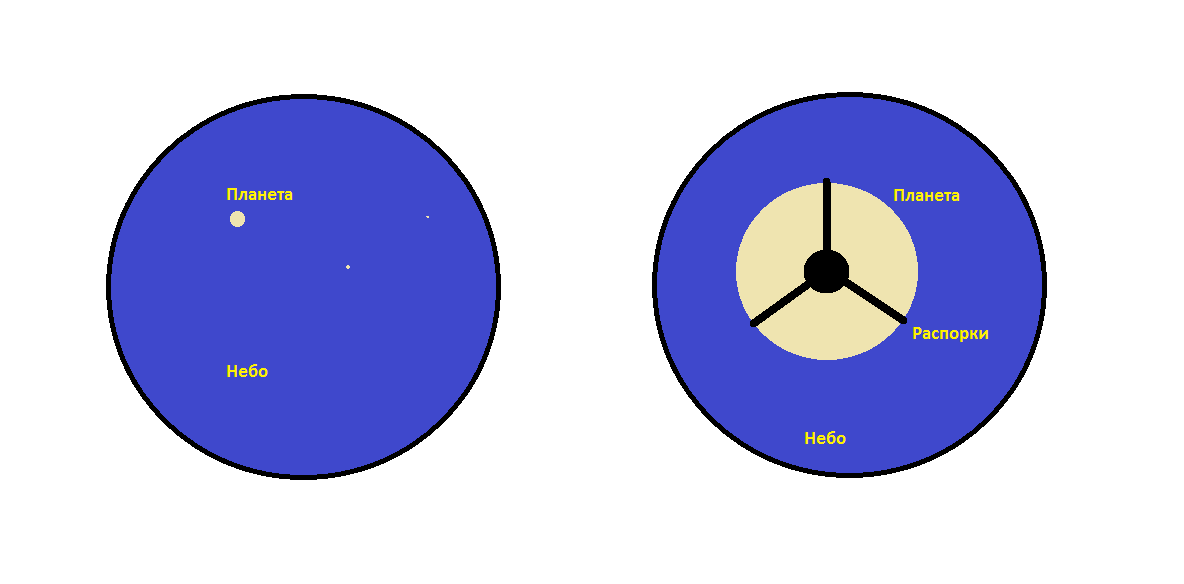

Ситуация следующая: телескоп системы Ньютона. При наведении телескопа на планету (конкретно - Венеру) изначально она предстает в виде точки, а после изменения фокусировки увеличивается диаметр, но при этом вместо планеты предстают распорки и главное зеркало на фоне светлого кольца (как нарисунке). Собственно, вопрос - что я делаю не так?

При малых увеличениях планета в фокусе и должна выглядеть, как жирная точка, при расфокусировки как на втором рисунке.
Не совсем понятно, что не так ?
Напишите что за телескоп его фокусное расстояние, окуляр и его фокусное расстояние.
иначе не возможно понять о каких увеличениях идёт речь.
