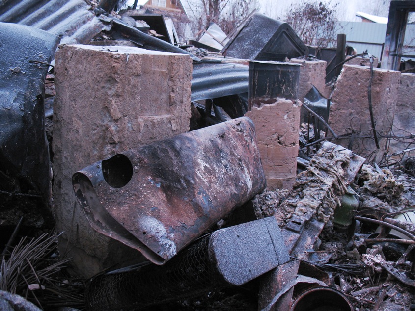

И наконец, финал всей этой истории. 77-летняя мать ездила на дачу кормить кошек, но годы взяли своё. И буквально под новый год, не управившись с печкой, она сожгла и дом, и пристройки, и даже соседский сарай. Да и сама рассудком тронулась. И к тому же простудилась. Все новогодние каникулы мы посменно за нею ухаживали, но сейчас ситуация заметно пошла на улучшение (грипп прошел, рассудок восстанавливается).
Вот что осталось от левенгука:

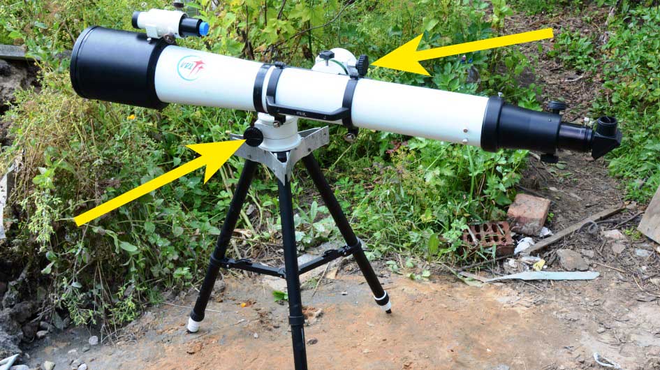

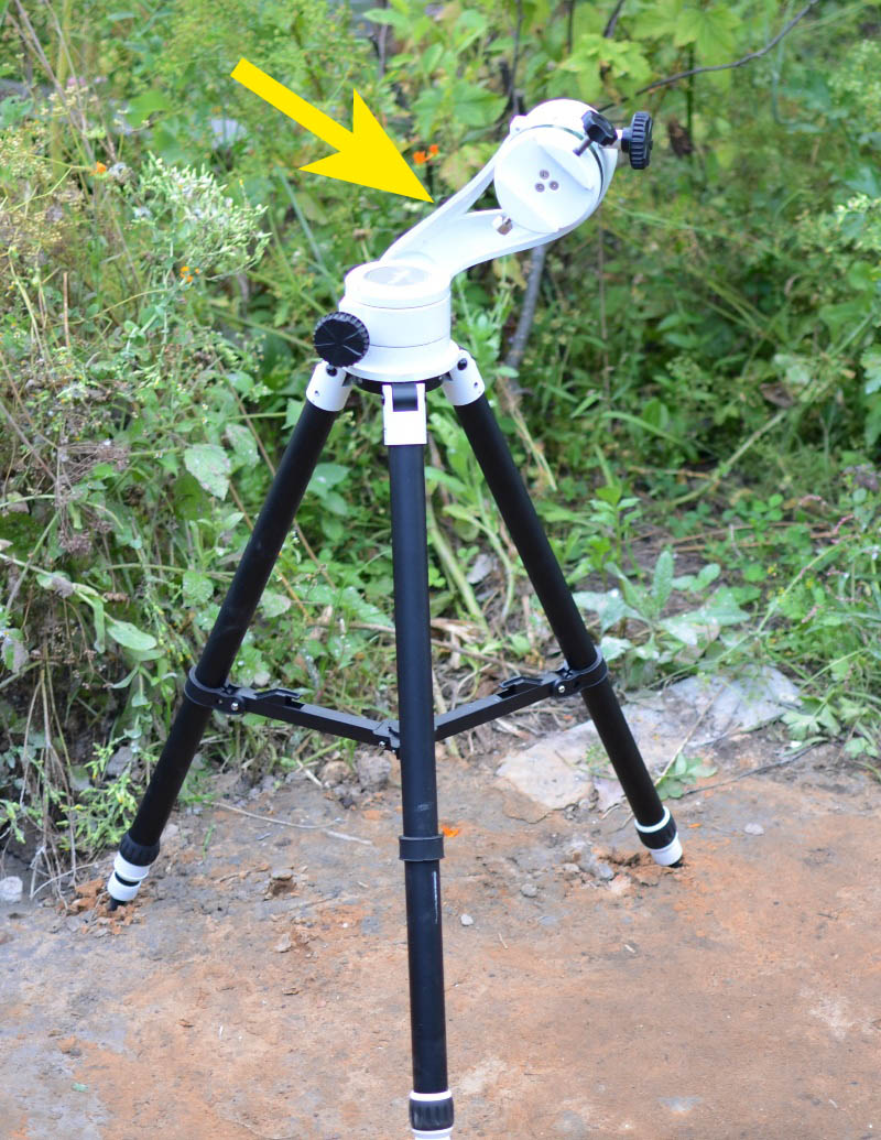

Труба ТАЛа уцелела - я на зиму вывез ее в город. Но пользоваться им на данный момент невозможно: для нее я купил AZ5, но эта монтировка, как уже и писал выше, оказалась крайне неудачной. Если коротко, то труба весом 8 кг на ней болтается, как на пружине. За осень успел выяснить и основную причину болтания: пружинит "рука", показанная стрелкой
AZ5_with_arrow.thumb.jpg.40f22584386a22c
Причем сделана она настолько витиевато, что усилить ее - очень непростая задача: материал - тонкий силумин,  деталь получена литьем, форма донельзя неудобная. Ни резьбу нормально не нарезать, ни прикрепить к ней ничего как следует нельзя.

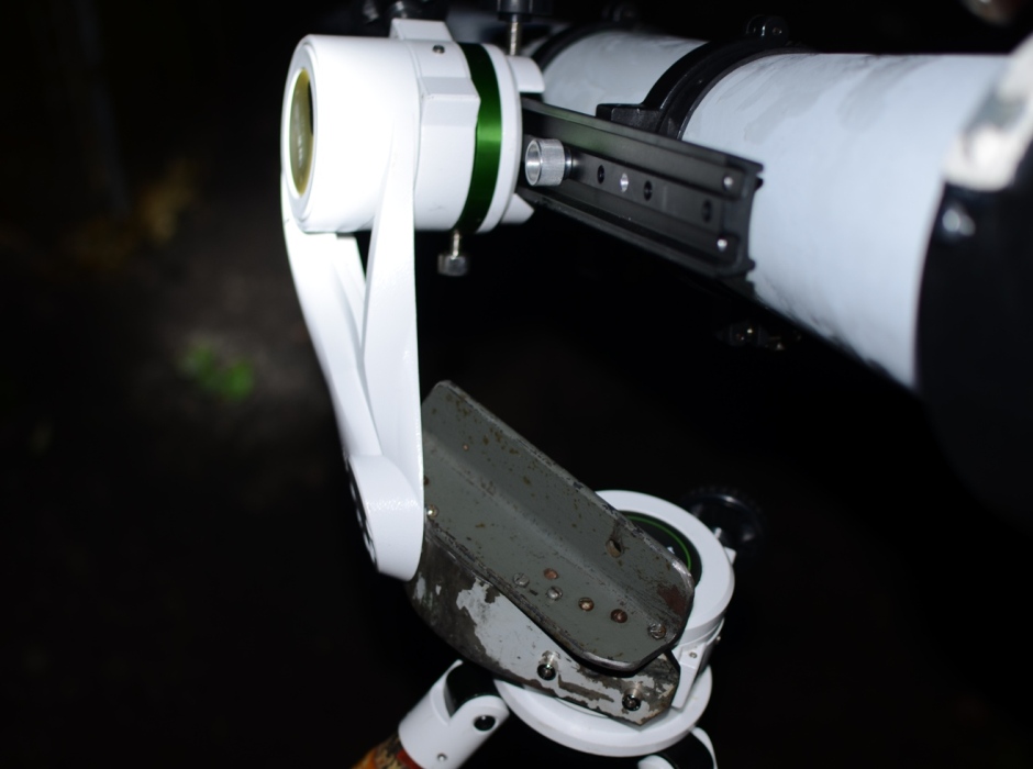

Спасибо за консультацию! Покупая AZ5 я клюнул на возможность гидирования, которой не было у AZ4. Но китайцы умудрились сделать AZ5 так, что одна ручка направлена в сторону задней части телескопа, а другая куда-то в бок. Для рефлектора это всё равно, а вот у рефрактора до той, что направлена в сторону, рука просто не дотягивается, и гидирование становится невозможным :)
5c42055f33f37_AZ5-2.jpg.131395c7a15908c6
Причем на заводе ничего не составило бы повернуть обе ручки назад (вернее, боковую под углом 45o, чтоб труба не мешалась)
Я решил эту проблему так:
5c4205553cdfc_AZ5.JPG.9501c39876fa8d0e0a
(угольник выполняет роль ребра жесткости, чтобы гнутая пластина из нержавейки не пружинила)
Теперь на ручки можно ставить удлинители (в комплекте прилагаются) и обе руки уже дотягиваются.
Самая большая проблема-укрепить эту хлипкую белую "руку". Но я её уже на 80% решил (ох, каких трудов это стоило! - просто на фото не видно, что её форма отлита как будто специально, чтобы сделать это было максимально сложно).
