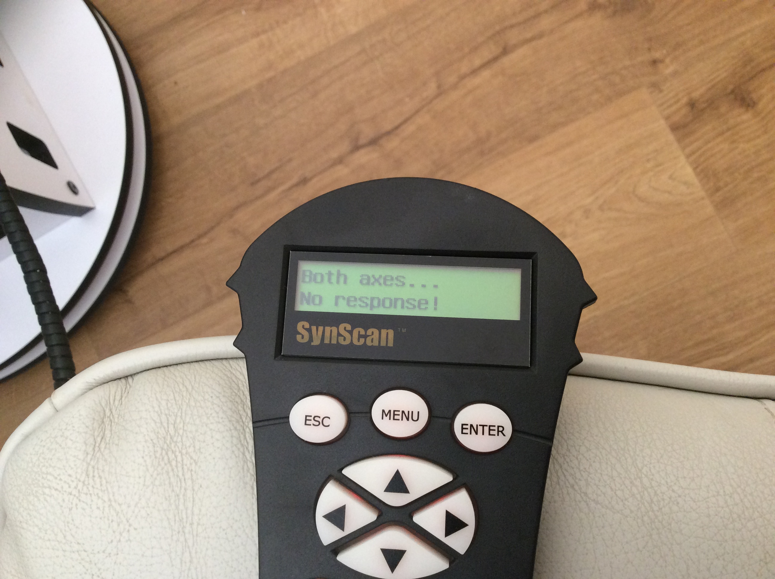

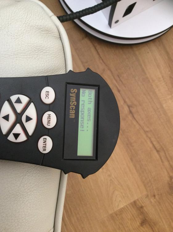

Сейчас вот такое появилось сообщение на табло

За такой кароткий срок и в домашних условиях не чего случится не должно !
Интересное сообщение такое бывает если нет сигнала или связи с моторами,
Вполне возможно один из соединительных кабелей гдето переломан или отпаялся (такое случается)
Но если телескоп на гарантии то надо нести в зад.
Кабель контроллера можно пробовать прозвонить или пошевелить туда назад если проблема всё время всплывает
замена или ремонт кабеля.
