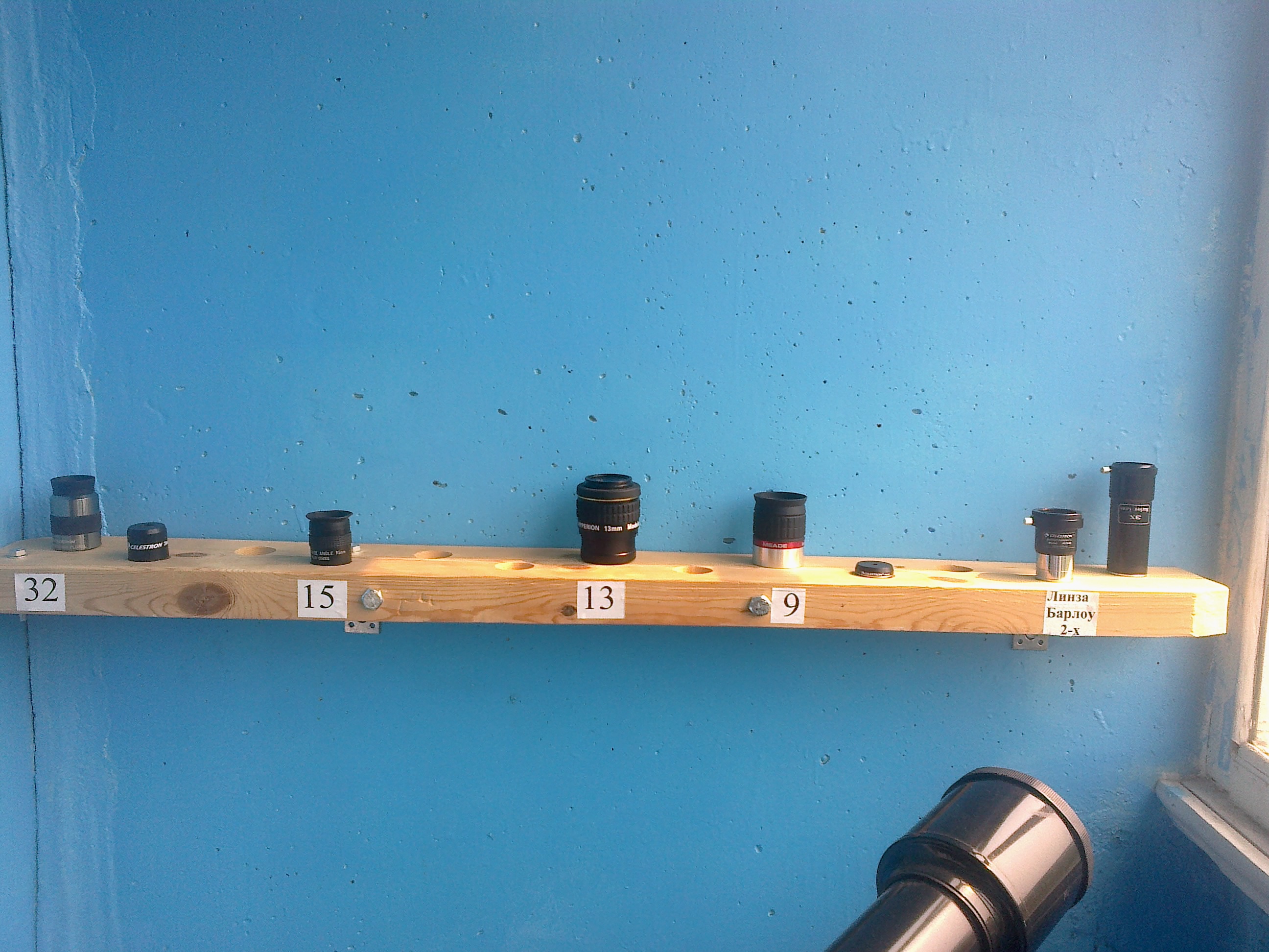

Спасибо Роман! Сразу скажу, что большинство телескопов комплектуется не очень качественными окулярами. При покупки телескопа Selestron Rowerseeker  900 мм 60eq продавец уверял меня, что телескоп дает увеличение в 675 крат, но не сказал, что теоретически. Я же был еще новичком и мало разбирался в оптике. Сегодня я прекрасно понимаю, что для более качественного наблюдения нужна и более дорогая оптика. Если Вы посмотрите на картинку, то сможете увидеть аксессуары, которыми комплектовался телескоп: окуляр 20мм (система Кельнер); окуляр 4мм (система Кельнер) и линза Балоу 3х (без просветления).
Из моей линейки более впечатляют окуляры HYPERION 13мм и Meade 9мм (68 и 60 градусов). Оптика просветлена и дает очень хорошую картинку. В отношении окуляра НПЗ 15мм  (60 градусов) могу сказать, что окуляр пришел не очень качественно сделанный (по крайней мере были кусочки краски внутри (пришлось разбирать окуляр и чистить).
Хороший аксессуар линза Барлоу Selestron с т-адаптером. Оптика сделана качественно. Позволяет получать с окуляром 3 увеличения (первое окуляр, второе с применением линзы Барлоу в полной сборке и третье (узнал недавно) при выкручивании самой линзы и приворачивании на окуляр (получается 1,5х)!

ep4.jpg.04bd271a99d66586bc80beb97cc866b9
Вот мои окуляры на сегодня. В целом, перекрывают все потребности. Это тщательно отобранные фокусные расстояние с оглядкой на поле.
Окуляры используются в телескопе системы Ньютон на монтировке Добсона. Диаметр объектива 8''(203мм) относительное 1/6
И так, слева на право.
Первый окуляр, это 82* ES 24мм. Хорошее сочетание поле/увеличение/цена. Отличный окуляр, мне он очень нравится. Картинку дает на мой взгляд резкую, цветовая гамма объектов холодная. Область применения поисковая (редко) и для просмотра протяженных объектов. Иными словами, это крупные туманности и скопления. Так же используется, если надо поместить несколько объектов в одно поле. Например: М97 и М108. Помню, М51 была хороша в него.
Хочу немного сказать, почему именно этот фокус. Дело в том, что за годы практики мне довелось отсмотреть кучу объектов на разных увеличениях и я понял, что окуляры с фокусами близкими к равнозрачку я не использую совсем. Полная бессмыслица и устаревшее заблуждение. Дело в том, что любой объект лучше виден при определенном уровне контраста. Т.е фон неба должен быть достаточно темным, но яркость объекта так же должна быть сохранена. Это достигается увеличением. А на равнозрачке фон неба  ужасающе светлый. Опыт показал что лучшее сочетания максимального поля и контраста начинается с 25 мм и движется к 20мм. Т.е в этом диапазоне должен быть окуляр с которого начинается коллекция. Ну и поле 82-100*
Альтернативы: хорошей выбором будет 21mm Этос или 100мм ES 100*, но цена вопроса уже выше. Можно рассмотреть и 25мм сотку от ES. Хотя, я бы брать не стал.
Второй окуляр, это 100* Meade XWA с фокусом 14мм. Основной рабочий окуляр. Он же и поисковый, он же наиболее подходящий по основной массе объектов. Поле настолько огромное, что X и H Персея помещаются и выглядят изумительно. Если вы раньше наблюдали с окулярами имеющими меньшее поле, то переход на 100* будет новым прочтением неба и ваш мир перевернется. Это другие увеличения, это новые красоты. Все иначе.
Касаемо этого окуляра, качество коррекции нормальное, единственно что прям самый-самый край вытягивает яркую звезду в соплю. Почти никогда это не мешает.
Альтернатива ES 14мм 100*(точно такой же по оптике, ну если верить слухам) или Этос 13мм.
Третий окуляр, это 100* Meade XWA с фокусом 9мм. Второй по частоте использования окуляр. Бывают ночи, когда этот окуляр просто не вынимается из фокусера. И тогда же он поисковый. Как по мне, качество коррекции этого окуляра выше, чем у 14мм(эти фокусы всегда были проблемными).
Альтернатива ES 9 мм 100*(точно такой же по оптике, ну если верить слухам) или Этос 8 мм.
Пару слов про серию Meade XWA. Окуляры являются аналогами легендарных ES, точнее ES можно сказать являются аналогами Мида, но усовершенствованными в плане механики. XWA больше не производится, мне удалось хапунть эти окуляры новыми по хорошему дискаунту. Хотя они имеют аналогичную цену с ES. В целом, сейчас жалею что не взял 20мм окуляр. Была бы линейка.
Недостаток у этой серии, какая-то странная резьба под фильтры, на нее обычные китайские не накручиваются. Для меня это не проблема, я фильтры накручиваю на специальный переходник в фокусере.
Особенность XWA - резиновое кольцо, для удобства удержания окуляра в руке. Это правда довольно удобно, но я его снял и это видно на фото выше. Это сделано с целью накручивания грелок на окуляры. Без этого, эффективность хуже.
Четвертый окуляр, ES 82* с фокусом 4,7мм.  Покупался этот окуляр как универсальный, заменил он и специальные «планетники» и прочие эксперименты. В итоге я опять же пришел к выводу, что поле это первое. Этот окуляр дает отличную возможность наблюдать туманности и галактики на увеличениях больше 1D, что с меньшим полем просто невозможно. Настоящим открытием являются дипскай на таком увеличении, особенно планетарки. М13 шикарно. И даже тусклые галактики-казявки.  Планеты очень хорошо, Луна похуже. В основном из-за небольшого выноса зрачка.
Альтернативы только Nagler или любая качественная «сотка».
Могу сказать, что диапазон больших увеличений будет еще прорабатываться, скорее всего в пользу« соток».
Все окуляры были куплены по распродажам, которые переодически устраивают американские магазины.
В планах на будущее - будет переформироваться пул высокого увеличения и скорее всего из соток. Может быть Delos 3,5. Но есть сомнения.
Далекие перспективы - под добсон с великолепной авторской оптикой будет потихоньку закупаться серия Этос, которая выдавит существующие окуляры. Во всех других случаях, коллекцию разваливать не буду. Нет резона.

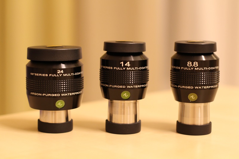

На фото мой выбор окуляров для Ньютона 150/1000. Думаю, эти же окуляры пригодятся в будущем и на большей апертуре.
По поводу ES 8.8/82 долго сомневался, нужен ли он мне или нет. Фокусного 14 очевидно недостаточно было для шаровиков и планетарок, а ЛБ по дипскаю использовать не очень хотел. В итоге окуляром 8.8 очень доволен, похоже будет использоваться даже чаще, чем 14.
Также использую фильтр DeepSky O-III. Фильтр бюджетный, но качественный. Покупать дорогие фильтры на 1.25" как-то не кажется разумным, а 2" мне сейчас физически не получится использовать из-за фокусера 1.25".

На фото слева как раз ES 24/68, я его брал специально для того, чтобы получить максимальное поле для 1.25 фокусера. В целом окуляр хороший, протяженные объекты вроде М31 смотрю через него. Думал использовать его как поисковый, но позже купил Телрад :)
