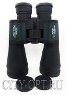

Есть начальные ознакомительные наблюдения в бинокль BREAKER optical 50X80 в сентябре по Луне и пару объектам К. Месье.
Купил б/у на барахолке. Набросил линейку на объектив с верху - и линза оказалось 60 мм. Видно на свету зеленоватое просветление объективов. Поле зрения полагаю 4-5 гр. Сколько же его будет кратность? сравнительно 15-20..

Да бинокль похоже китайский, в 50x врятли, что возможно было увидеть кроме Луны.
По поводу поля, вопрос как вы его оценили ?
Поле 5 градусов обычно у 10x биноклей (т.е. ПЗ окуляра = 50*)
Если увеличение 20x  (при тех же стандартных окулярах)  то поле должно быть в двое меньше 2,5 гр (5 Лун)

Поле зрения оценивал через сравнение с пз телескопа доб 8" на окуляре 35мм 2" (около 2 градусов)
Читаю рекомендуемые статьи но пока еще не разберусь в моем таинственном бинокле..
(измерял линейкой)
линза объектива бинокля BREAKER  = 60 мм
измерил выходящий пучок света из его окуляров = 6 мм
это выходной зрачок? и поле зрения бинокля 6 градусов?
60/6=10х кратный бинокль, правильно ли рассуждаю? спс
Да если все правильно измеряли то очень похоже :)
По поводу поля то проще его проверить по звёздам например в Stellarium подобрать две звезды между которыми 5 градусов
и затем в реальности посмотреть влезут они или нет.
