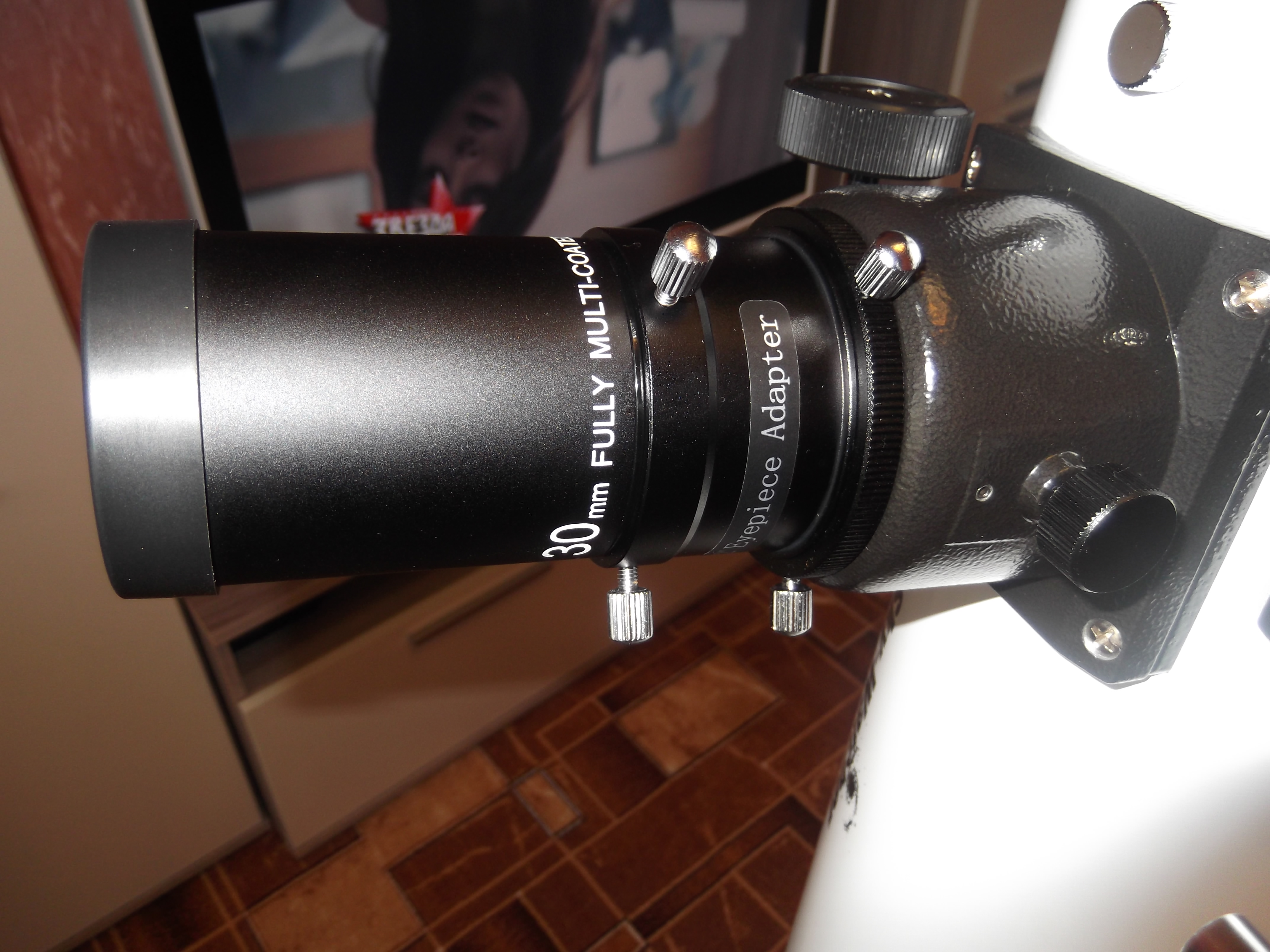

На двухдюймовом окуляре 30 мм не получается сфокусироваться так как не хватает хода окулярного узла во внутрь. На 1.25 окулярах никаких проблем фокусировка достигается примерно в середине хода окулярного узла. При постановке двухдюймового окуляра используется комплектный адаптер под два дюйма.
телескоп ньютон 150/1200  с реечным фокусером под 2"
Что за окуляр?
levenhuk RA 30 мм 2"
Как будто адаптер длинноват немного этот что на фото.
А почему Вы установили адаптер? Без него вроде должны поймать фокус...
без него окуляр не устанавливается, диаметр юбки окуляра меньше гораздо диаметра отверстия окулярного узла
Это странно но левенхуп удивляет, понаделают всяких непонятных деталей ........
желательно фото по рздельности.
сам переходник разборный ?
можно с него снять барель ?
если можно то прикрутить вместо родного бареля окуляра.
На крайний случай снять рабочий 2'' барель и при помощи ФУМ ленты или изоленты надеть поверх родного :)
Переходник не разборный, попробую сдать окуляр обратно, брал в интернет магазине 4 глаза. Фокуса нет, колхозить ничего не хочу!!!
Не ясно как можно сделать 2'' окуляр у которого родной барель другого размера :(
Экстендер то нужен потаму, что на некоторых телескопах без него не сфокусироваться.
погодите сдавать окуляр. Сделайте фото окуляра вставленного в фокусер без адаптера...
