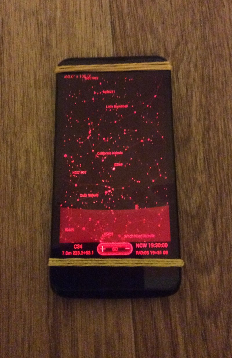

Продолжаю экспериментировать с креплением красной пленки на смартфоне.
В ходе экспериментов с различными вариантами пришло в голову закрепить с помощью канцелярских резинок.
Я не знаю, где их продают, но у меня по случаю оказалась целая коробка. Взял в банке, в операционном зале. Там они деньги ими скрепляют. Просто попросили немного, а дали целый пакет)))
На удивление хороший результат. Пленка вроде не елозит, подсунуть легко и легко адаптировать под особенности смартфона.
Даже при движении пальца от крайне левого или правого конца смартфона пленка не задевается и лежит плотно.

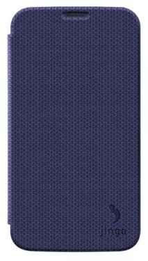

Расскажу о другом способе. Для моего смартфона существует вот такой чехол-книжка:
500x375.jpg.b9044ba63e35a7ccf88a8ff398c6
Обозначил контуры окна и стамеской вырезал. Пришлось стамеской, т.к. основание оказалось из пластика. Сделал вырез под кнопку "Home". К обратной стороне флипа на клей аккуратно посадил пленку. Получилось следующее:

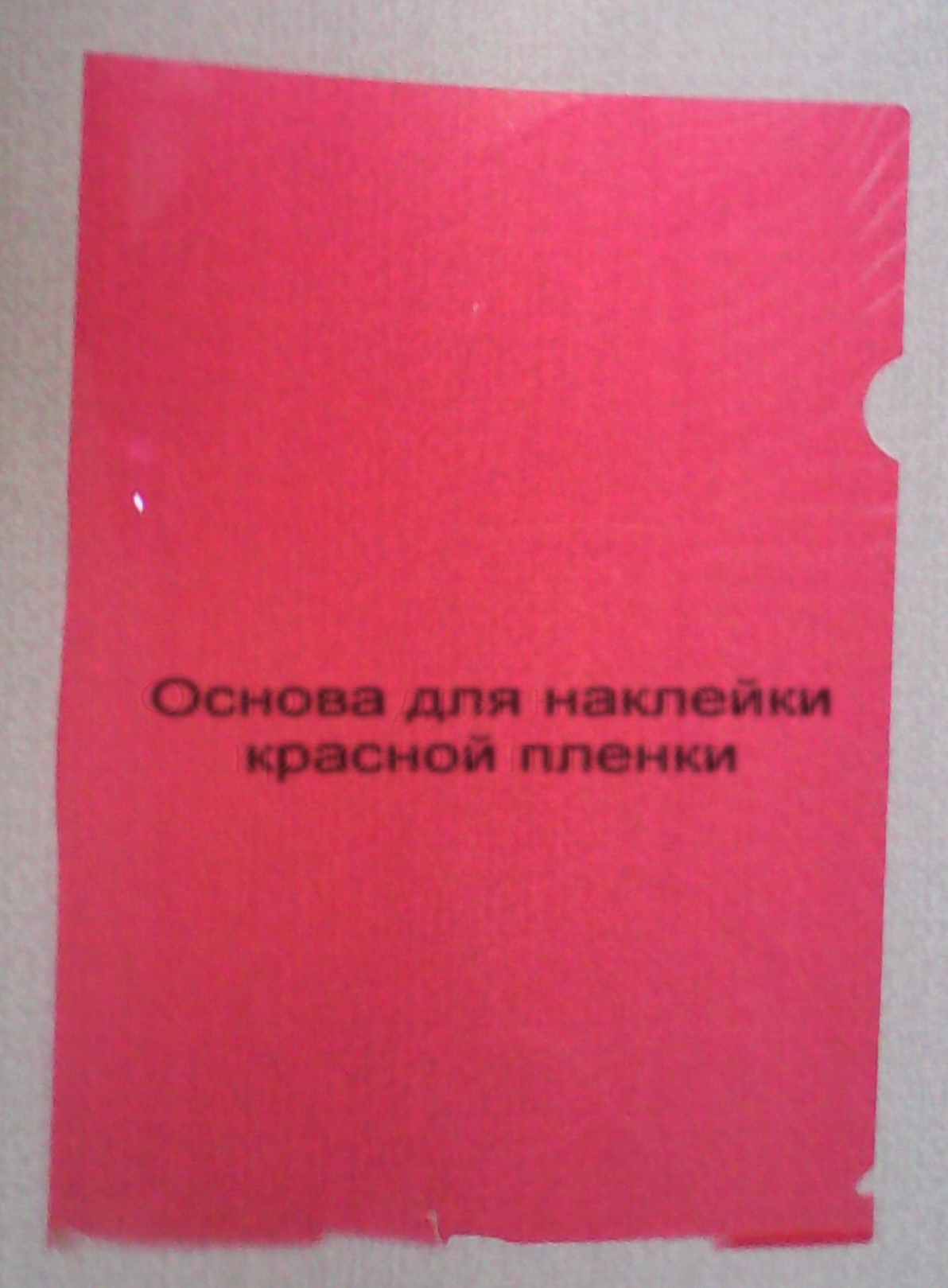

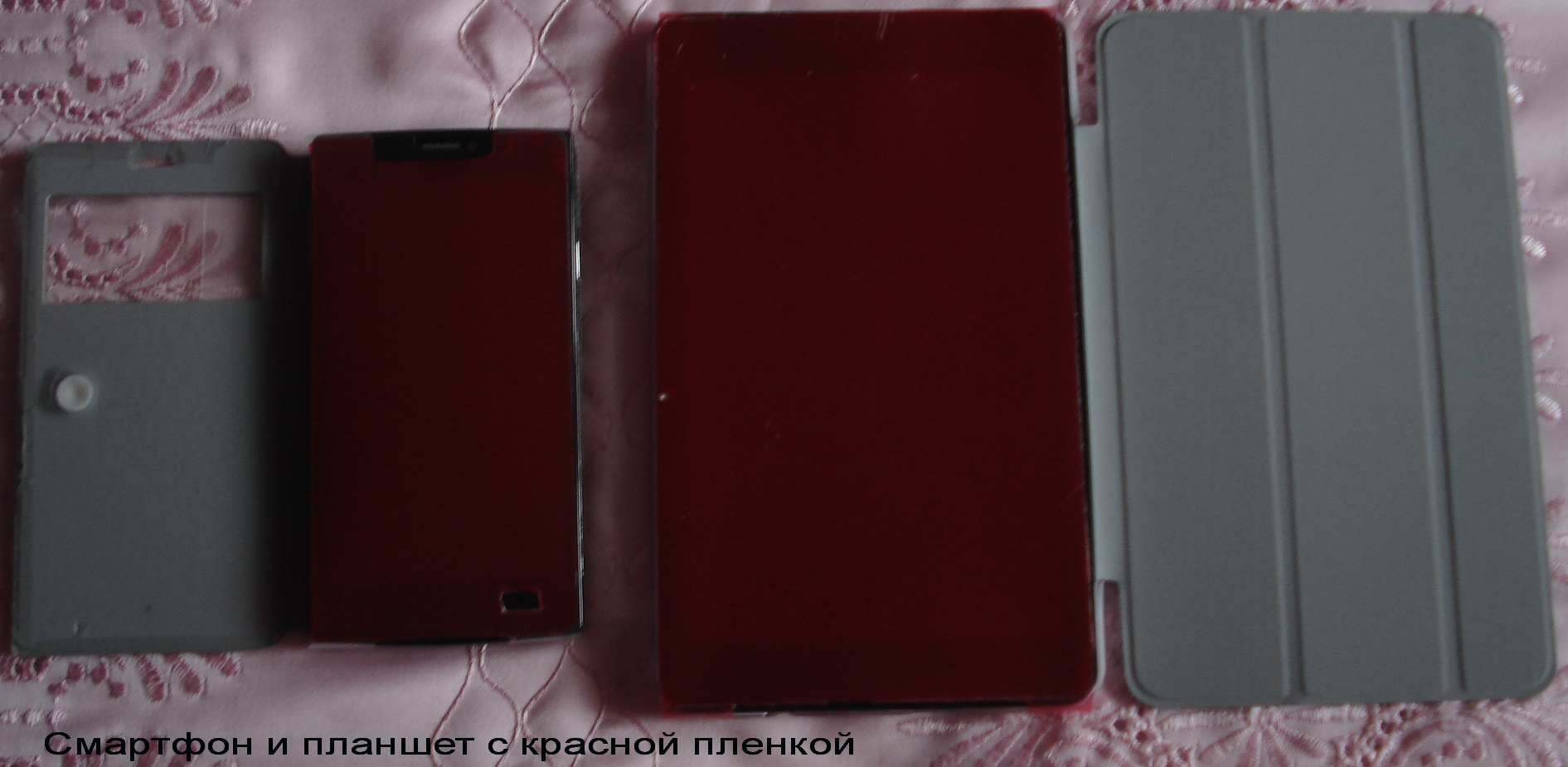

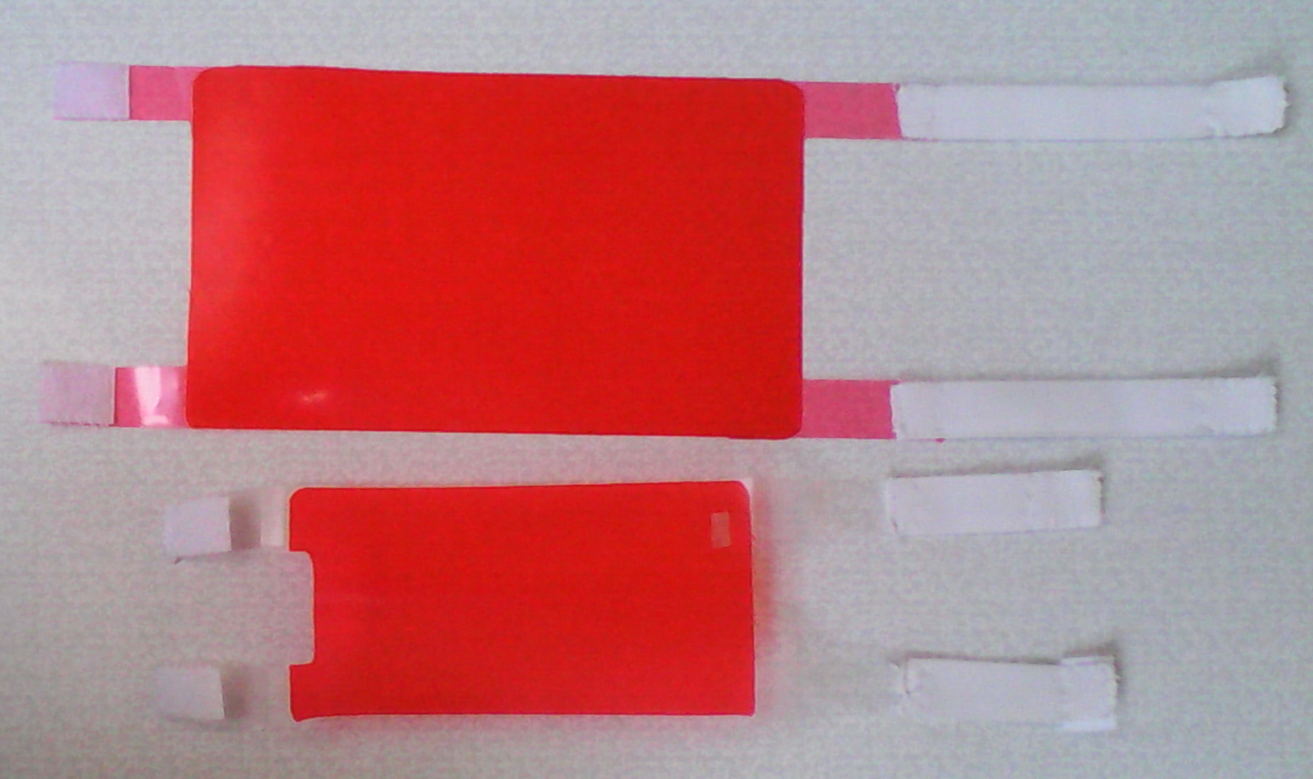

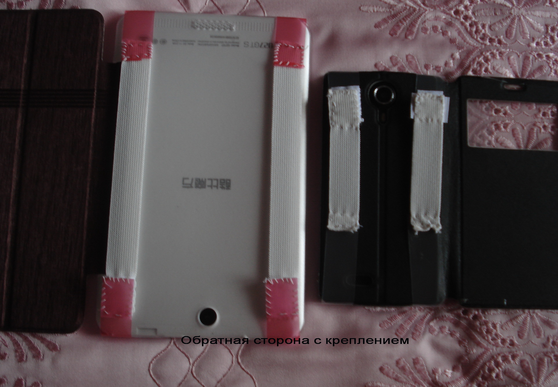

Красную пленку к смартфону и планшету 8” я закрепил следующим образом: купил в магазине канцелярских товаров школьную папку-уголок из прозрачной или розовой эластичной пленки  на которую наклеил красную пленку. См. фото.
 Разметил и вырезал по размеру эрана.
С одной стороны на концы пришил липучку, с другой – бельевую резинку с липучкой на конце. Накладываю красную пленку на экран  и на обратной стороне липучки застегиваю.
Резинка натягивает и плотно удерживает пленку на экране. Датчики экрана реагируют на движения пальца. Устанавливается и демонтируется легко. Прошла полевые испытания.
