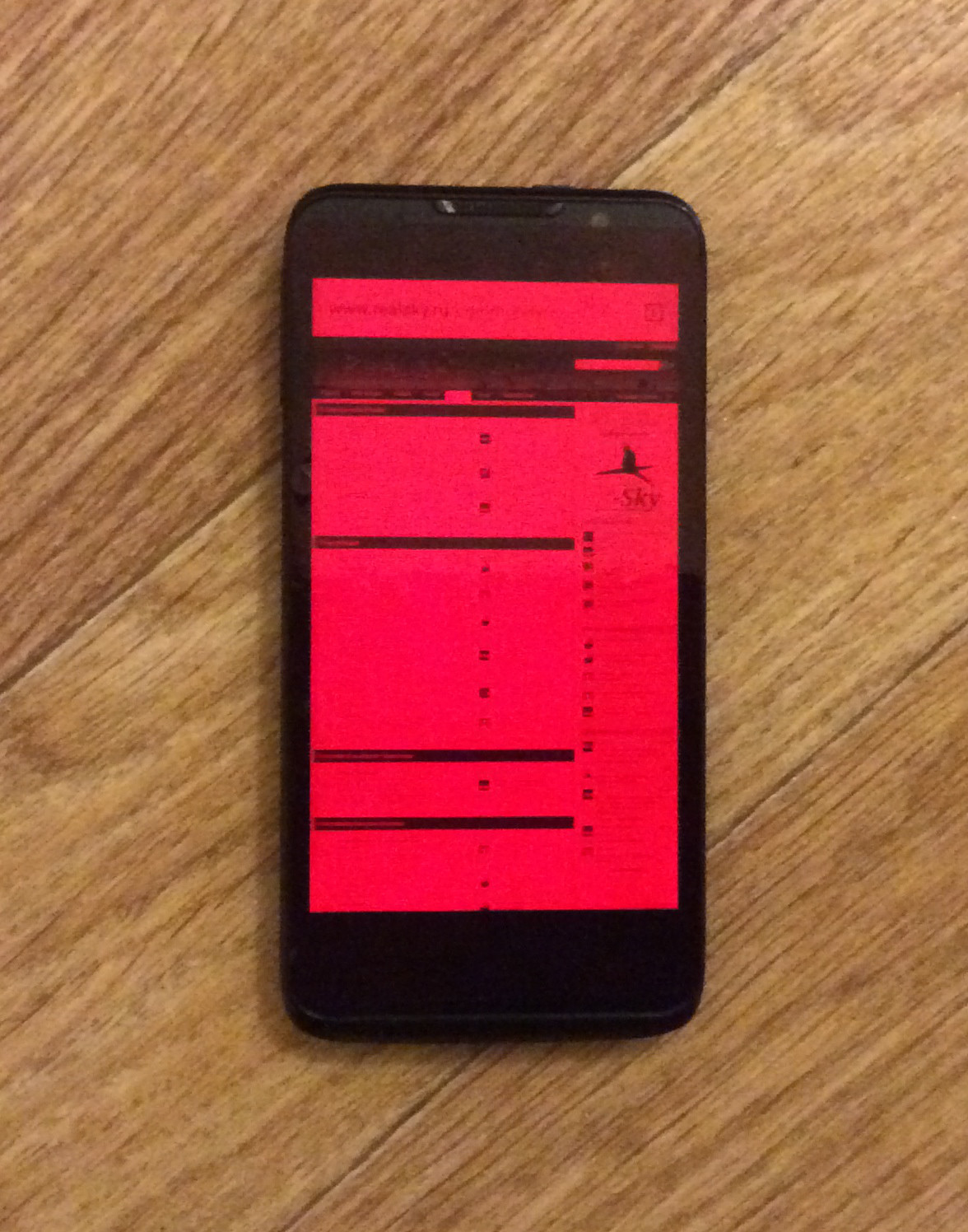

Вот так через красную пленку выглядит форум:

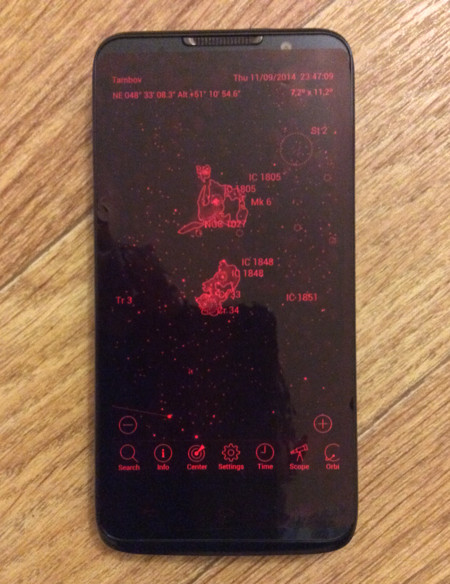

А вот так SkySafari
Камера IPad вытянула темные участки, поэтому экран не такой, как в реальности. В реальности все намного лучше)))
