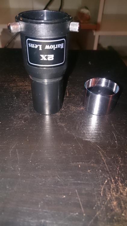

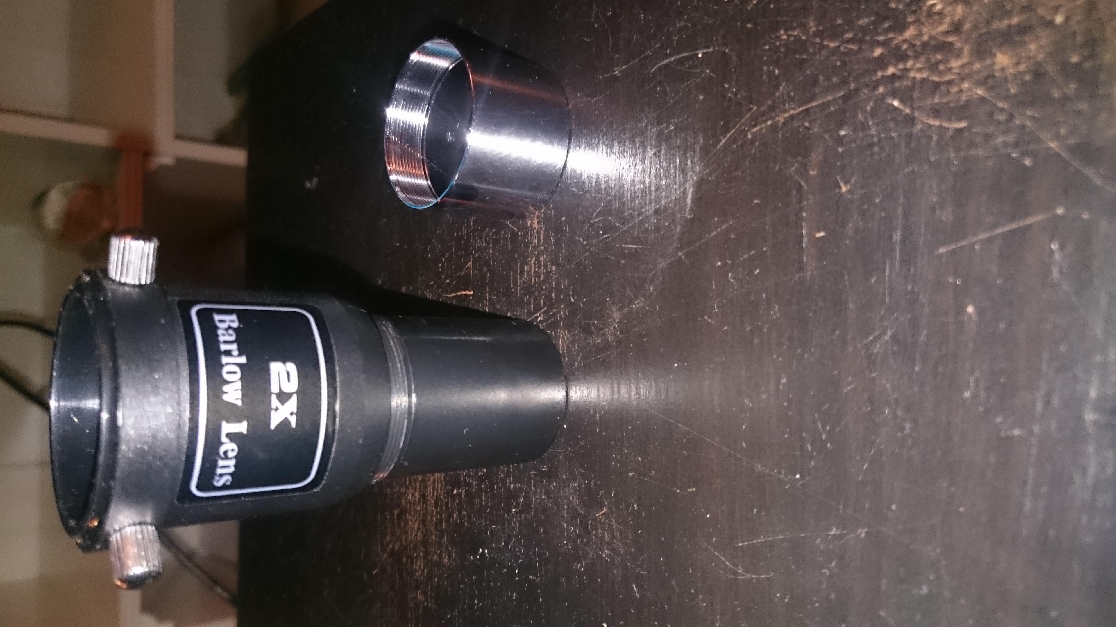

DSC_0369.thumb.JPG.58b9558846a8aa2894aab
Вот такая линза! Как я понимаю, она не подойдет...
Окулярный разъём( фокусер?) - пластиковый! Астрофото в моём случае плохая идея?))
Всё правильно поняли линза не имеет резьбы M42 т.е. не пригодна для соединения с кольцом байонета Nikon F / M42
да и в любом случае линзу скоерее всего пришлось бы заменить.
Линза с T адаптером стоит не дорого и показывает приличние комплектной
её скорее всего стоит заменить в любом случае, снимать на зеркалку можно пытатся
НО очень акуратно камера давольно тяжёлая ~500g  для пластмасового фокусёра
может случитя так, что фокусёр не выдержит и треснет....
