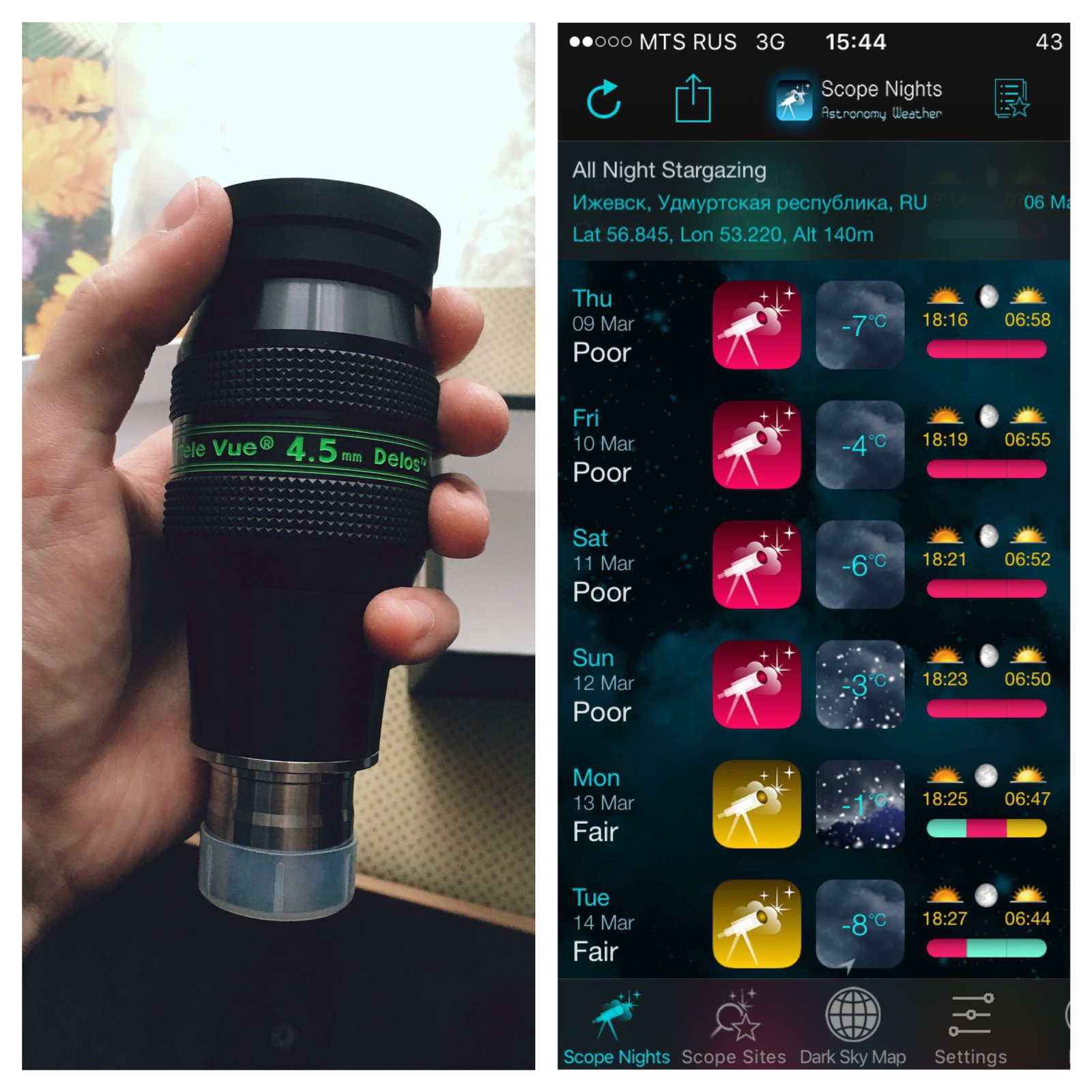

Теперь и у меня появился окуляр из данной линейки. Сразу заценил вес окуляра, в сравнении с левенгуками этим убить можно) Пока что проверить его на деле  мешает погода, но, надеюсь, 14 числа постреляю по Юпу.
Поздравляю с первым, действительно качественным окуляром в коллекции! И фокус ходовой.
6 часов назад, Dmitry сказал:
Поздравляю с человеческим окуляром !
Убить им конечно нельзя (480g.) но на ногу лучше не ронять :)
Вам бы надо посмотреть, что нибудь вроде ES 30mm или Luminus 31mm, граната весом более 1kg ........
тогда этот покажется небольшим скромным окуляром.
