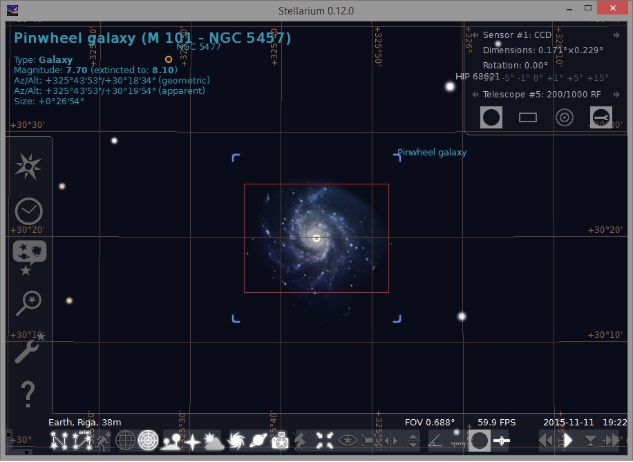

Допустим имеется любой телескоп, параметры трубы 200/1000 mm
и стандартный для видеокамер небольшой CCD сенсор 1/2,
Задача понять, что увидит CCD сенсор если его воткнуть вместо окуляра в телескоп.
Вводим все данные в Stellarium получаем поле сенсора всего 0.23 градуса !
Работаь с таким полем для дипов будет скорее всего не особо удобно
и объект на неподвижном телескопе будет уходить очень быстро,
небольшой CCD камере скорее всего понадобится намного больше
времени на экспонирования тусклых объектов.
