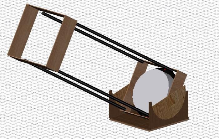

Концепция ультракомпактного добсона

Я хотел эту тему совместить с моим предыдущим опытом в проектировании недотелескопов, но, по каким-то причинам предыдущую свою тему не нашел.
Собственно суть проекта такова, что предполагает применение навыков работы с деревом, не требующих особого опыта:
* большинство деталей состоит из примитивов
* несущая конструкция выполняется из дерева (за исключением креплений и штанг)
В итоге получился вот такой набросок:
Особенность данной конструкции в том, что она адаптированна под уже существующие узлы. В моем случае речь идет о оптических узлах, узлах крепления, фокусера от моего доба. Пл сути я заключил эти узлы в коробки.
Классический механизм наклона оси:
Расчитывался на глаз, вернее средствами CAD, что там с развесовкой - непонятно.
По ходу буду в этой теме выкладывать идеи относительно детальной реализации.
И да, фокусер - сбоку)

А в чем ультракомпактность заключается? С виду  на ретрак смахивает, наверно и идея такая же...
Ну, вероятно он не на столько ультракомпактен как хотелось бы, но в сложенном состоянии он будет составлять в высоту 40см. Расчетный вес - 14 кг.
Но это только наброски, я вот разберусь с делами и начну практическую реализацию. Там, вероятно, конструкция претерпит сильные изменения.
Ну тогда удачи в реализации! Буду следить за проектом!
Спасибо!
Апертура какая будет ?
12". Все основные узлы: фокусер, паук оправы, зеркала, крепление ГЗ будет снято с моего Лайтбриджа.
Понятно, а я думал 16"-18" будет  :)
Неее, мне пока рано) он и так тяжелый, зараза...
Продолжается проектирование моего УП.
Переделал механизм вертикальной оси, заменив его на подшипники качения. Сгенерировал несколько рендеров этого узла. Пока без подробностей конструктивного исполнения, только концепция:
Я вот только не пойму, чем тебе поможет облегчение конструкции?
На горбе своем это не повезешь все равно. нудна машина.
На самолете ты не полетишь в крым с ним.
Зачем тогда?
Мое мнение такое: наблюдай в свой Мид 12'' и не морочь голову. По крайне мере пока действительно не поймешь, что тебе надо.
Я не только для себя тему открыл, думал народ подтянется, да свои идеи покажет, всяко лучше придумать хрень, чем не думать вообще.
Ну раз не надо, то удаляй тему, и с рефрактором тоже, все равно бессмысленно.
