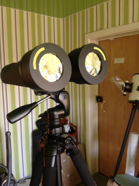

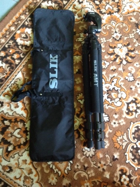

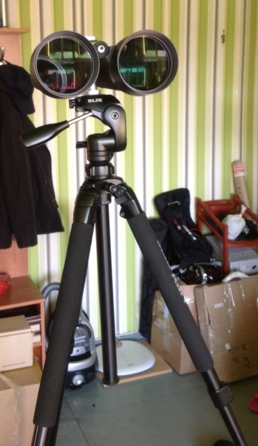

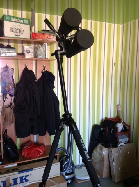

Интересная связка с фотоштативом. Насколько удобно следить за объектом?

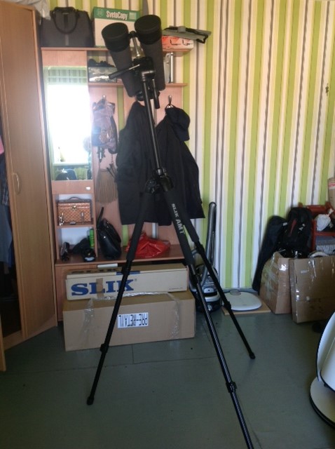

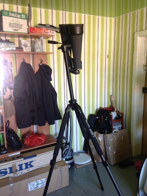

Есть ощущение, что стоит оставить штатив без присмотра и он сможет завалится?

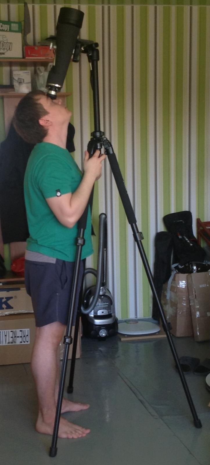

Штатив выглядит не плохо...но в вертикальном положении тела с запрокинутой готовой я думаю долго не простоишь (банально нарушается кровообращение головы)...нужно что-то придумывать, чтобы наблюдать хотя бы полулежа... А вот по земным объектам будет очень круто

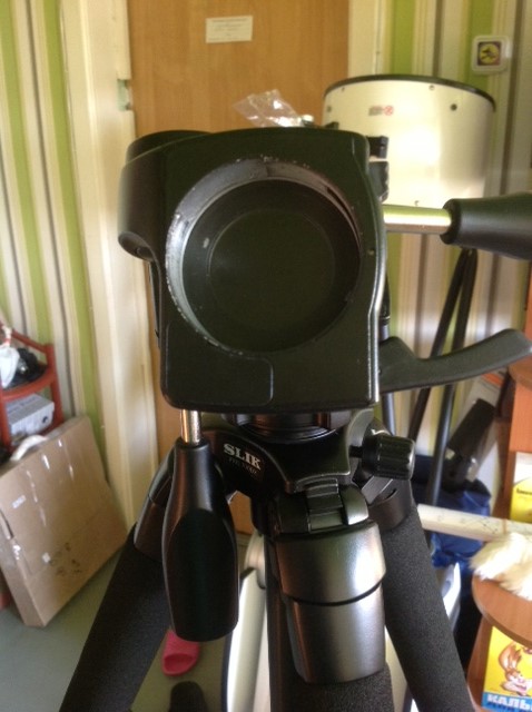

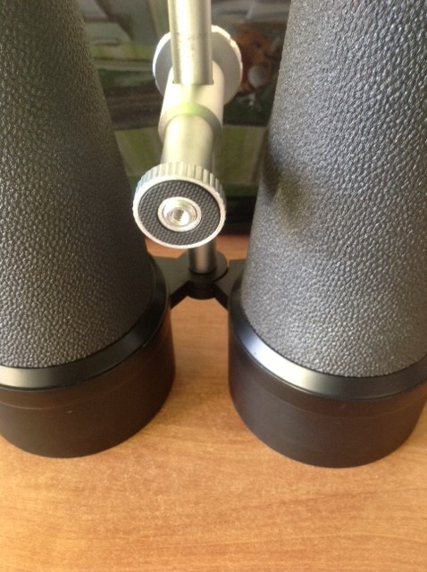

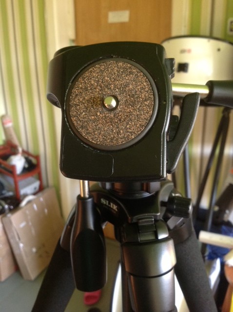

По поводу устойчивости: слежение нормально для штативов, ход плавный, единственное неудобство - необходимость регулировать высоту центральной штанги относительно широты наблюдения.
Что касается заваливания, сделал пару экспериментальных фоток (не обращайте внимания на бардак, эти вещи готовятся к переезду):
Я полагаю, что наблюдения в большинство типов астрооборудования сопряжено с дискомфортом. Да, вероятно, долго не простоишь, придется иногда опускать голову и ее разминать. Помню наблюдал в мороз в свой BKP1501, скрючивался над окуляром так, что потом домой еле приползал с болью в спите, так что мне не привыкать :)  А что касается наблюдений в бинокль, то думаю, при частом обращении к атласу и зарисовкам голова будет совершать естественные движения вверх и вниз, что только на пользу, такая астро-зарядка. Или голова закружится, наблюдатель упадет и его сожрут черепахи... :D

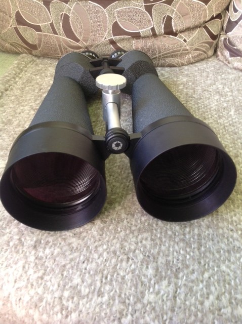

Больше недели назад у меня купили бинокль 25х100WP. Сторговались за 8000, все же и чемодан раздолбанный и наглазники дали трещину. Думал это будет раздражать нового владельца. Ошибся.
Покупатель - уважаемый человек на соседнем форуме, вхож в круги ВАГО, по идее писать чушь не будет, да и наблюдательный опыт солидный.
Каково было мое удивление, когда он мне сообщил о большом уровне астигматизма, который вырисовывает лучи у звезд, при чем на каждом объективе и в центе поля зрения. Мол наблюдать невозможно.
Я вот сейчас сижу и думаю, как я, сравнивая картинку в другие телескопы ( очно и заочно ), умудрился не заметить такую явную аберрацию? Жалко, подвел человека.
Если этот человек дело говорит, то тогда:
1) Опыта нет, вот и не увидел проблемы. Именно поэтому нерекомендуется давать оценку качеству оптики при обзорах, так как мало кто компетентен дать адекватную оценку. Достаточно личных впечатлений с указанием текущего опыта в наблюдениях.
2) Неостывший бинокль такого размера выдает картинку. Причем довольно продолжительное время. У меня 15x60 примерно так же показывает, но через часик уже норм идет.
3) Астигматизм в глазах. Не шутка!
PS. Признаться, я биноклей без аберраций вообще не видел. Звезды лучами разной степени есть у всех, что держал в руках. В том числе у Кенонов со стабом за бешеные бабки. Как-то мой мозг терпит все это в биноклях, да и по моим наблюдениям у коллег по увлечению так же. Так что "наблюдать невозможно" - это конечно сильно. Неужто и правда такое Г?
Так вот я и недоумеваю, я же сравнивал картинки бинокля и рефрактора, заочно помню как дело было в рефлекторе. У меня 150й астигматил слегка, пока со вторичкой не разобрался, я помню какие это искажения у звезд, но у бинокля - хоть убей не было, я провел много наблюдений с ним, в том числе в районах с яркими звездами - нет там астигматизма, откуда его нашли - вопрос.
А если и был, то в терпимой степени.
