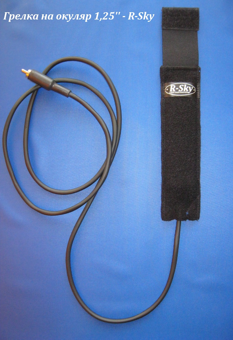

R-Sky — грелки (Dew Heater Straps) для окуляров, телескопов, фотообъективов и тд
Мы предлагаем нагревательные элементы для борьбы с запотеванием оптики R-Sky премиального качества.
Основные характеристики и достоинства.
  • Питание от источника 12 V
  • Специальная технология производства направляет максимальное количество тепла к оптике, сводя потери в окружающую среду к минимуму!
  • Гибкий и эластичный шнур питания, который остается гибким и на отрицательных температурах!
  • Что может быть хуже запутанных проводов? Только запутанные провода ночью, в поле! Мы знаем об этом, поэтому мы сделали так, что наши провода не запутываются!
  • Общее великолепное качество сборки и лучшие материалы!
  • Длина шнура питание в стандартном виде 120 см
  • Разъем питания RCA (тюльпан папа)

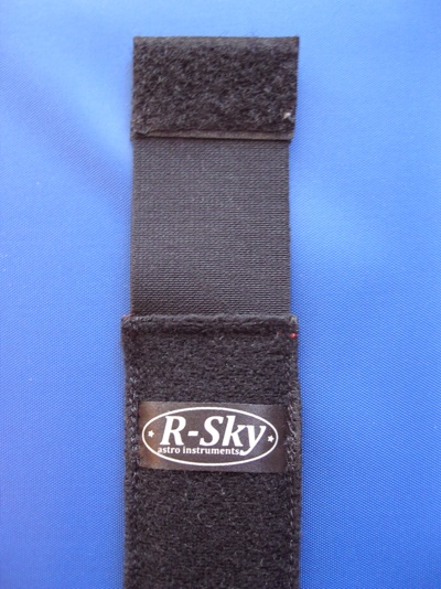

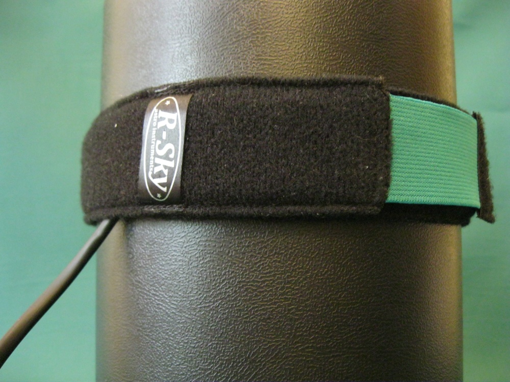

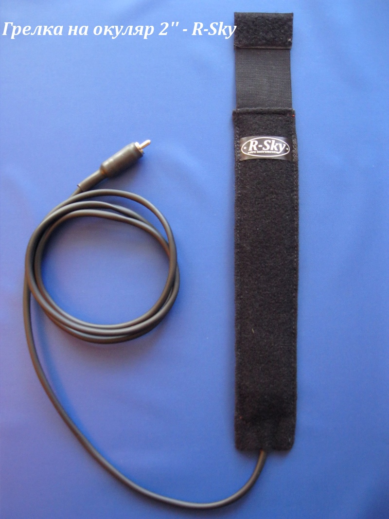

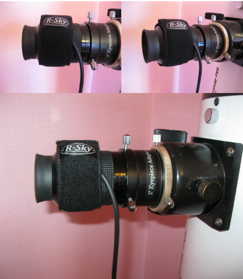

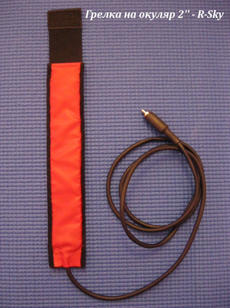

Использования грелок R-Sky на примере 2'' окуляра.
Все что вам нужно, это плотно обернуть грелку вокруг окуляра и закрепить ее с помощью липучки.
Подключаем грелку к источнику питания 12V постоянного тока. Все! Наиболее эффективно подключить грелки к питанию с помощью специальных контроллеров(об этом ниже).
Грелка на 2'' окуляре

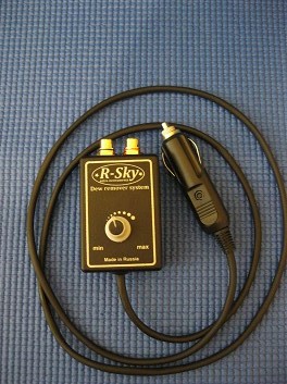

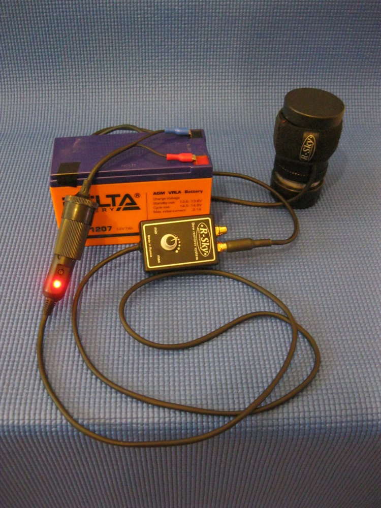

Контроллер R-Sky (Dew remover controller) — система управления питанием грелок
Для эффективного управления грелками R-Sky мы предлагаем контроллеры, т. е. систему управления нагревательными элементами, которая позволяет плавно регулировать тепло и экономит энергию, продлевая жизнь аккумулятору.
Внимание! Использование контроллеров обязательно в случае обогрева оптики телескопов.
Подробная информация о контроллерах на подходе.

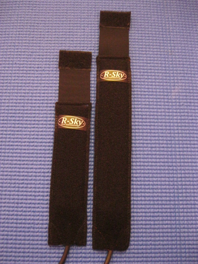

Модельный ряд грелок R-Sky и цена вопроса:

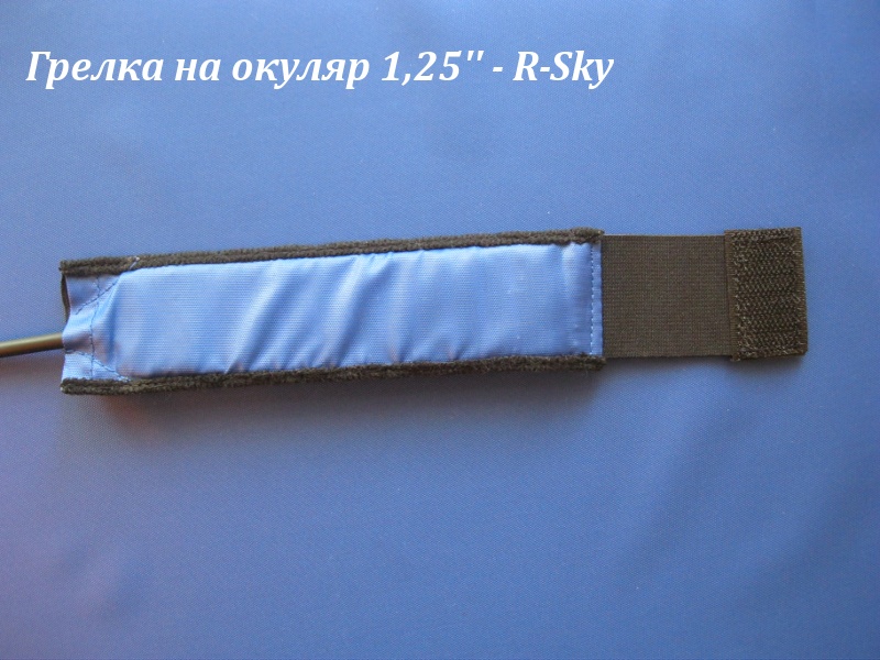

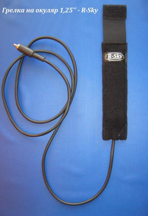

Грелки на окуляры:
Грелка на окуляр 1,25'' — 1000р
Грелка на окуляр 2'' и 50мм искатель — 1100р
Грелка на гигантские окуляры и фотообъективы Extra - 2300р Фото и описание здесь

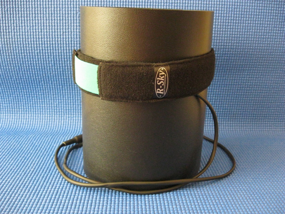

Грелки на телескопы и фотообъективы:
3'' — 1300Р
4'' — 1400р
5'' — 1500р
6'' — 1600р
7''/8'' — 1700р
9''/10'' — 1850р
11'' — 1900р
12'' — 2000р
14''/16'' — 2650р

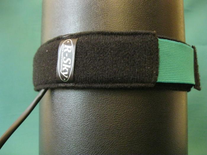

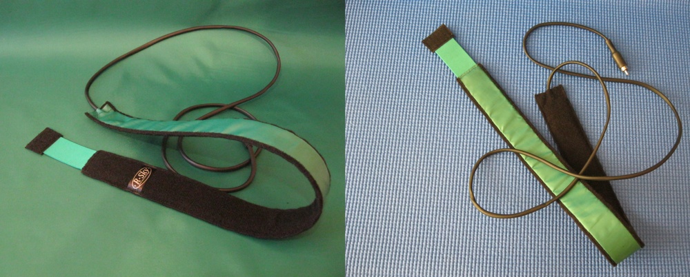

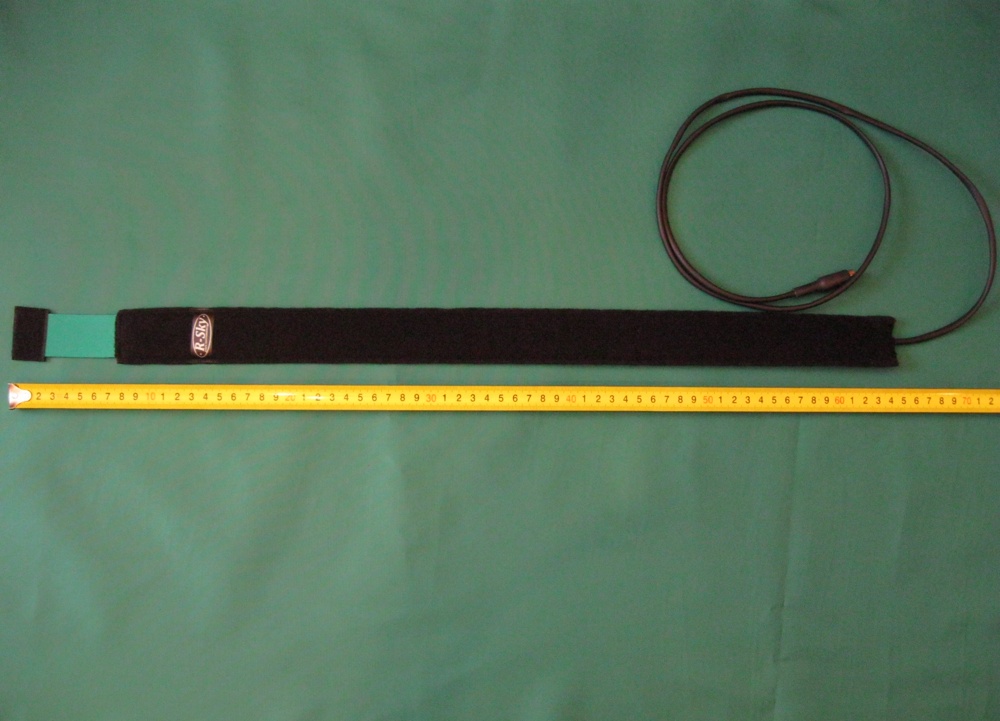

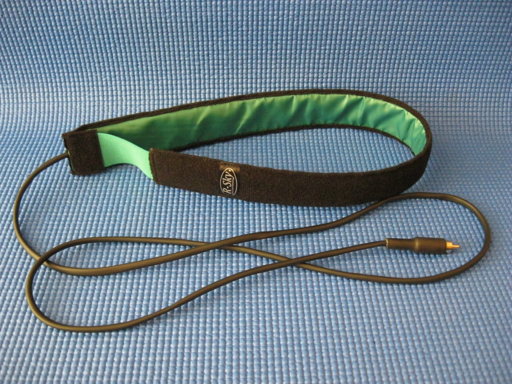

Вот так выглядит обогреватель на телескоп.
Сделал небольшую фотосессию грелки на 6'' телескоп, которая уже упакована и отправлена заказчику.
Фотографировал на обычную мыльницу, цвета немного поплыли. Но, все грелки на телескопы имеют зеленое оформление (синие оформление на окуляры 1,25, красное на окуляры 2'').

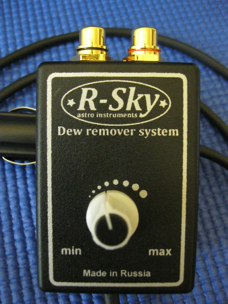

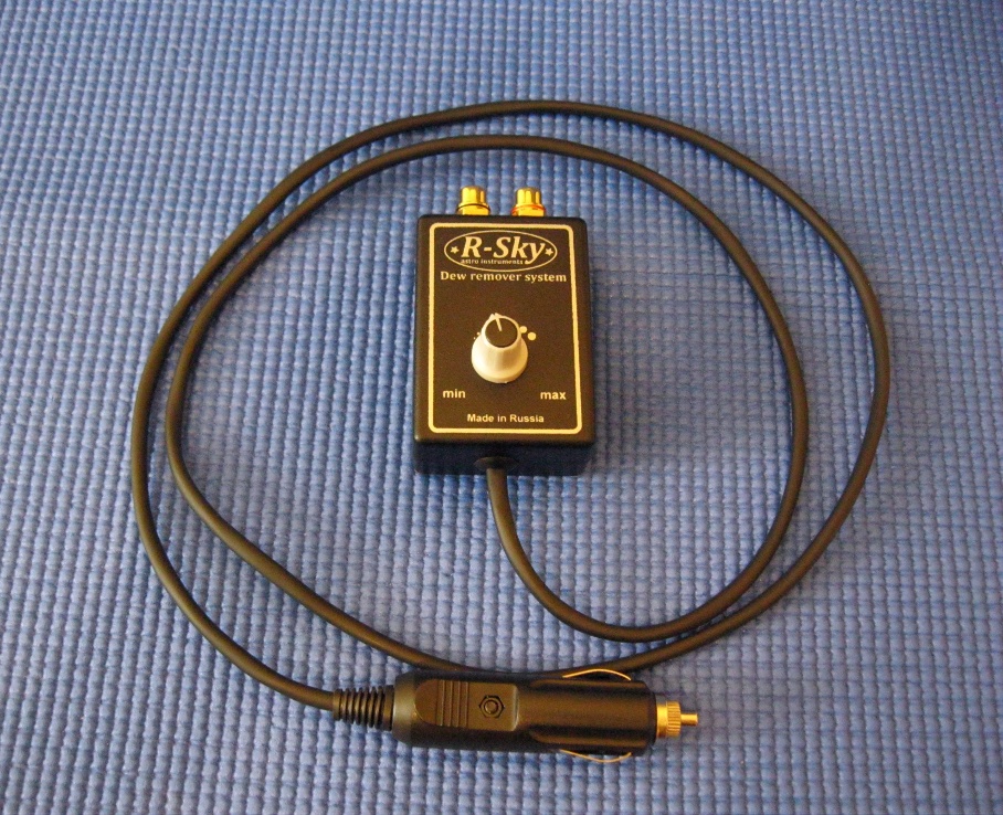

Изготовлена первая "пристрелочная" партия контроллеров для управления нагревом грелок на телескопы и окуляры.
Это младшая модель.
Характеристики:
Разъем питания - прикуриватель
Длина шнура - 1 метр 20 см
Питание - 12V
Тип - одноканальный с двумя выходами. Те, регулируются одновременно два выхода.
Максимальный пропускной ток - 2,5А
Регулирование питания от 5 до 100%
Схема на основе ШИМ позволяет плавно менять нагрев и значительно экономить ресурс аккумулятора.
Область применения - контролирования нагрева обогревателей оптики для окуляров и телескопов.
Рекомендуется для контроля в следующих комбинациях - только окуляры, только оптика телескопа и гида для астрофотографов.
Немного фотографий. К сожалению при фотографировании на мыльницу в условиях помещения плывет цветовая гамма.
Надпись на лицевой панели серебристая.
Цена - 1800р
PS. Для совместного контролирования окуляров, оптики телескопов и тд следует использовать другие модели, которые появятся совсем скоро.
По умолчанию, все контроллеры имеют разъем питания типа прикуриватель.

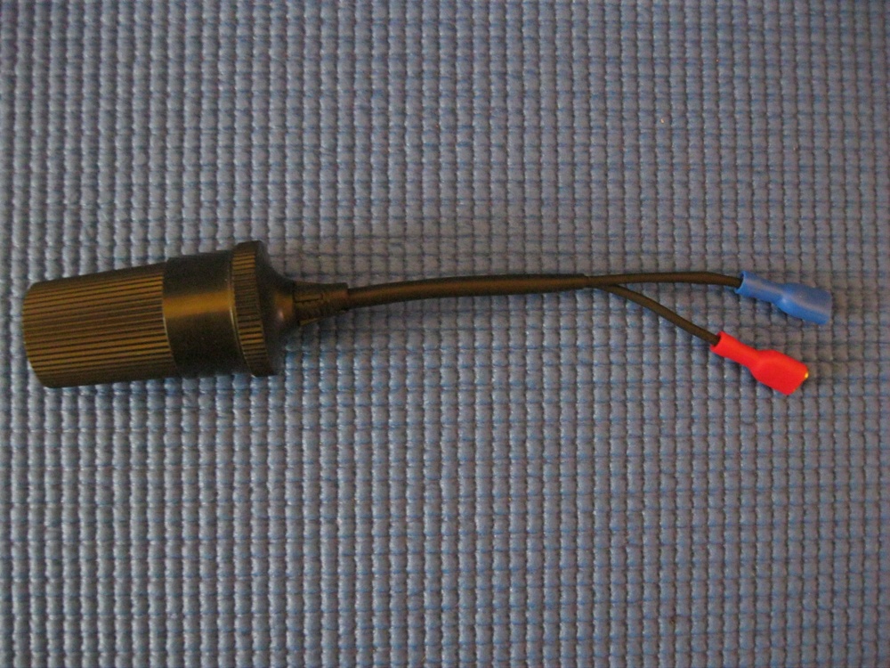

Этот разъем универсальный и один из самых часто используемых в в любительской астрономии. Например, источник питания PowerTank имеет именно такие выходы.
Однако, запитаться можно от многих источников 12V. Например, от аккумуляторов для бесперебойника. Пример такой нехитрой реализации можно посмотреть вот здесь
Для того, чтобы безболезненно подключиться к аккумулятору был изготовлен специальный переходник.
Цена - 250р
Красный конец, это плюс. Синий - на минус. Будьте внимательны. Младшие модели контроллеров не снабжены защитой от обратной полярности. Спалить можно на раз.
Для младших моделей контроллеров при использовании такого переходника мы скоро встроим защиту непосредственно в переходник.
