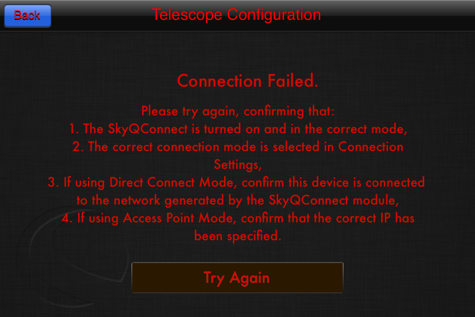

Здравствуйте!
Я недавно стал обладателем такого модуля, и столкнулся с поблемой подключения к телескопу.
Картина такая: при подключении адаптера к телескопу в режиме Direct Connect Mode, он создает сеть, к которой без проблем подключается i-устройство. При попытке подключиться к телескопу из программы SkyQ, телефон (айпад) "задумывается"  и после 10-15 секунд выдает такое сообщение.
Проверка соответствия режимов не решает проблему, так как режимы всегда Direct Connect. Подключиться через точку доступа не получается, так как адаптер имеет IP-адрес 1.2.3.4 (маска стандартная: 255.255.255.0), и как его поменять не известно. Да и сам режим с точкой доступа в поле под открытым небом использовать невозможно (некуда ТД подключать). Не могу понять в чем проблема, телефон и айпад сеть всегда находят и подключаются. Но программа телескопа не видит.
Может кто-нибудь сталкивался с такой проблемой? Ничего подобного в интернете найти не могу.
Пробовал на устройствах: iPad 2 (iOS 6.0), iPhone 4s (iOS 7.1.1), iPhone 5s (iOS 7.1.1), версия прошраммы SkyQ 2.1.1
Так что за сообщение?
Вот же.... файл не прикрепился...
Попытка № 2.
