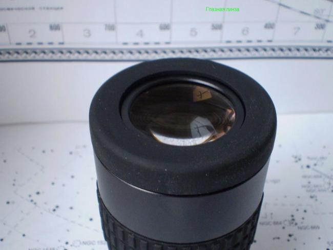

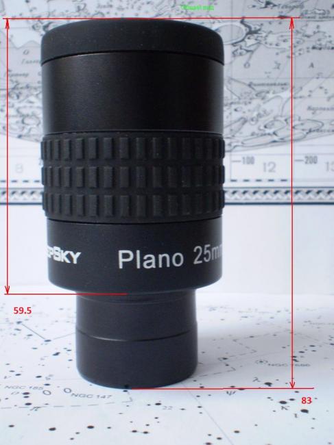

Окуляр DeepSky Plano 25mm. Обзор окуляра
5 сообщений в этой теме
Поздравляю! Где купили?
Дотошно подошел, молодец:up:
Механически окуляр выглядит можно сказать на 5.

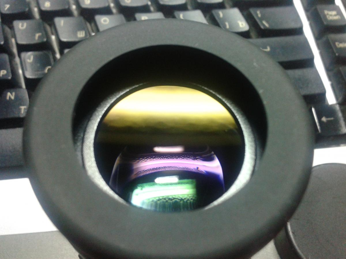

Многослойное просветление Plano 25mm в цвете:
