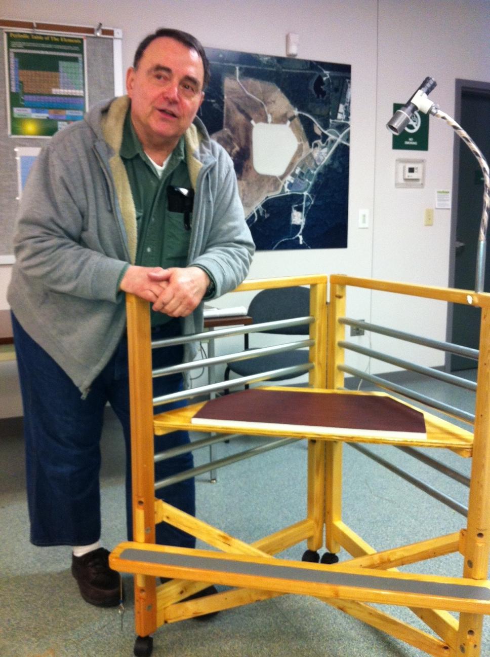

Случайно попался вот такой вариант этого же стула:
Более широкий разворот чем в моем варианте. Что лучше конечно, у меня довольно узко вышло. Не достаточно удобно.
Я так понимаю, чтобы придать устойчивость при таком развороте, автор добавил брусья в фронтальной части + полка для ног.
Решение с колесиками какое-то странное. Во первых грязь забьется моментом, во вторых слишком подвижный будет.
Этот дядя астрогном вообще? Может для стационара, поэтому колесики...
