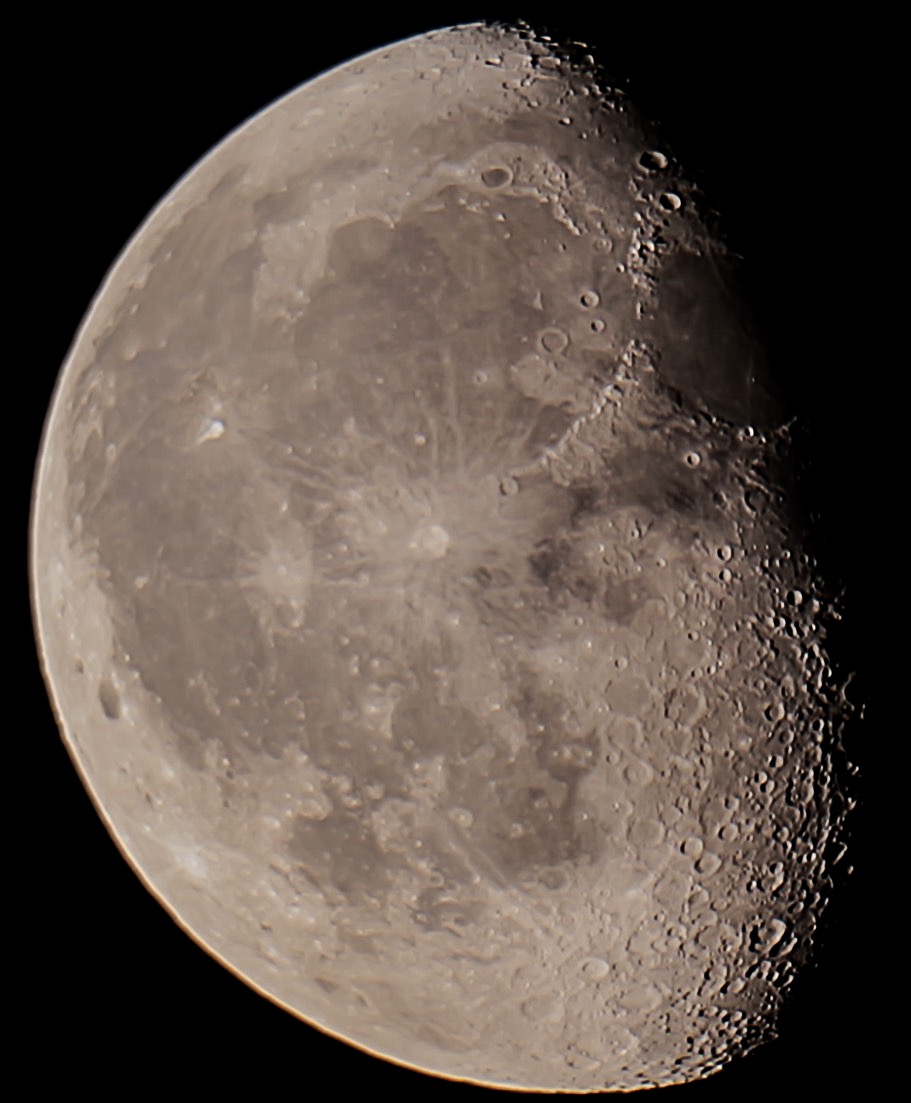

3 часа назад, Alexander Evtov сказал:
Кратер Платона Celestron Nexstar 5 SE / Canon 600 D/ Barlow x 2.25/ ISO 400 1/20
Уже не плохо !
Указанны параметры съёмки и можно понять, как полученн снимок :)
Тeперь стоит поэксперементировать с поднятием ISO и уменьшением выдержке например:
10х ISO 800 + 1/40 далee ISO 1600 + 1/80 и т.д.
шума станет конечно больше, но и деталей тоже :)
надо найти баланс между меньшим вредом, не бойтесь эксперементов :)
НУ и при низкой температуре задирание ISO не сильно вредит :)
Я вначале пытался на 800 , но шума много было, попробую может в черно- белом режиме но поднять до 800, кстати я обычно Луну на 1/200 - 1/250 фотографировал, но это при полнолунии она очень яркая. Я обработаю и выложу фото, получилось прикольно самолёт летел на фоне Луны

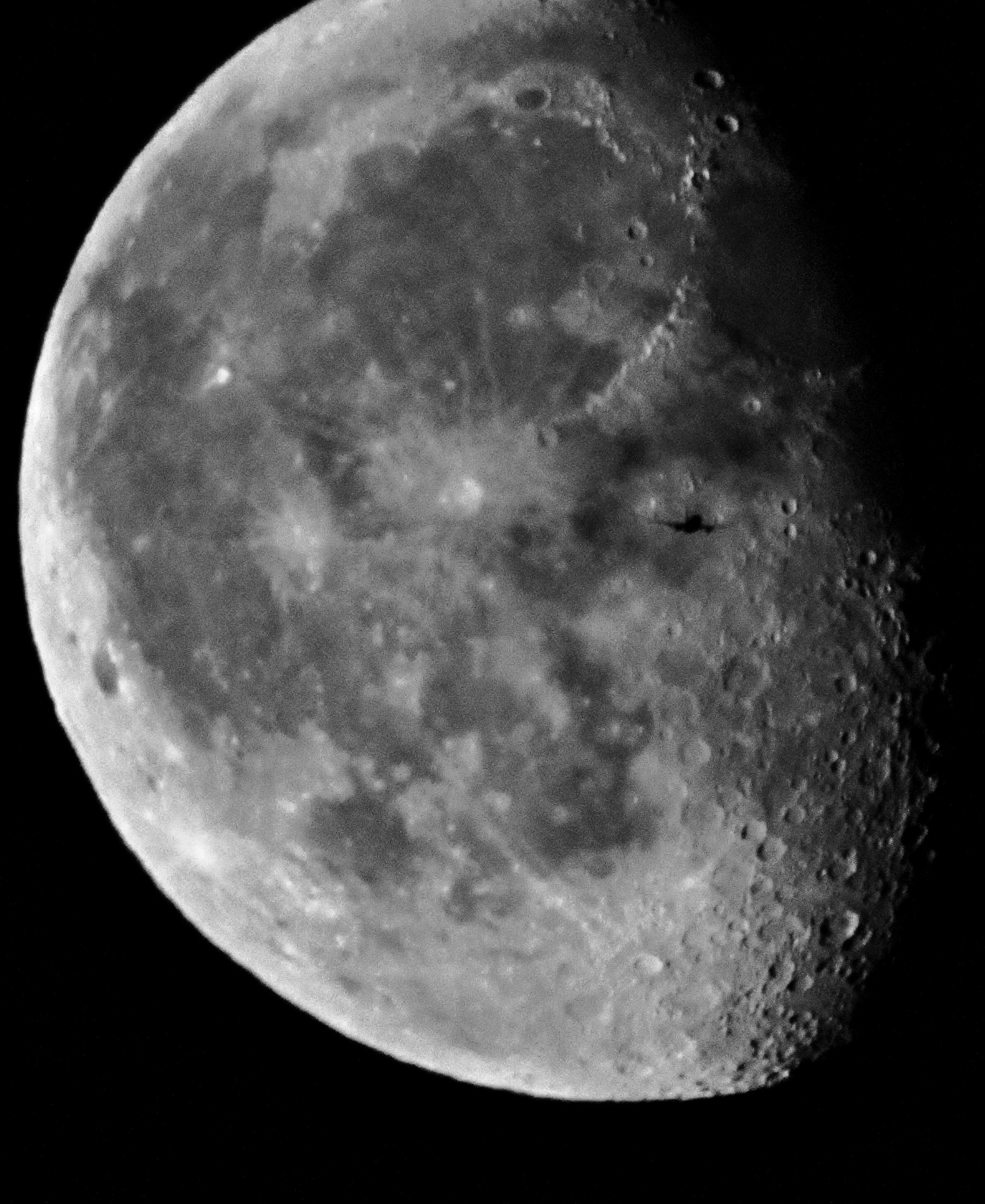

Celestron Nexstar 5 SE / m42 / canon 600 D/ ISO 400/ 1/15 video/ pipp/ sky/ registax 6
Одиночный кадр, поймал самолёт на фоне Луны
