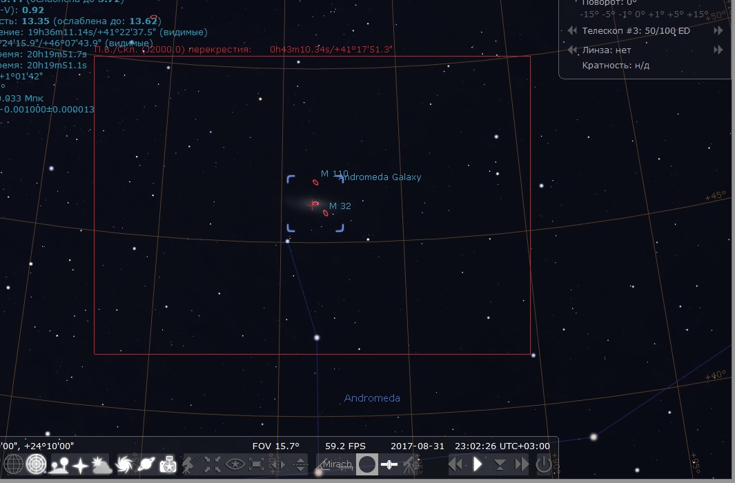

На свой Celestron Nexstar 5 SE , canon 600 D через т адаптер напрямую без линз соединив фотоаппарат с телескопом как для фото Луны без всего - надеюсь войдёт полностью в кадр, или лучше прямо фотоаппаратом с универсальным объективом 18-135?
16 минуту назад, Alexander Evtov сказал:
Вот я поэтому и спросил снимать на 5SE - F10 ( (без фокус редюсера F6.3)
НЕ имеет особого смысла, слишком мало света и поля для M31 !
Тогда конечно лучше использовать объектив (желательно с фокусом / светосилой по больше)
И советую для понимания поля
В Stellarium смоделировать как это выглядит на сенсоре вашей камеры с конкретным объективом.
НА 5SE + Canon 600D выглядит примерно так:

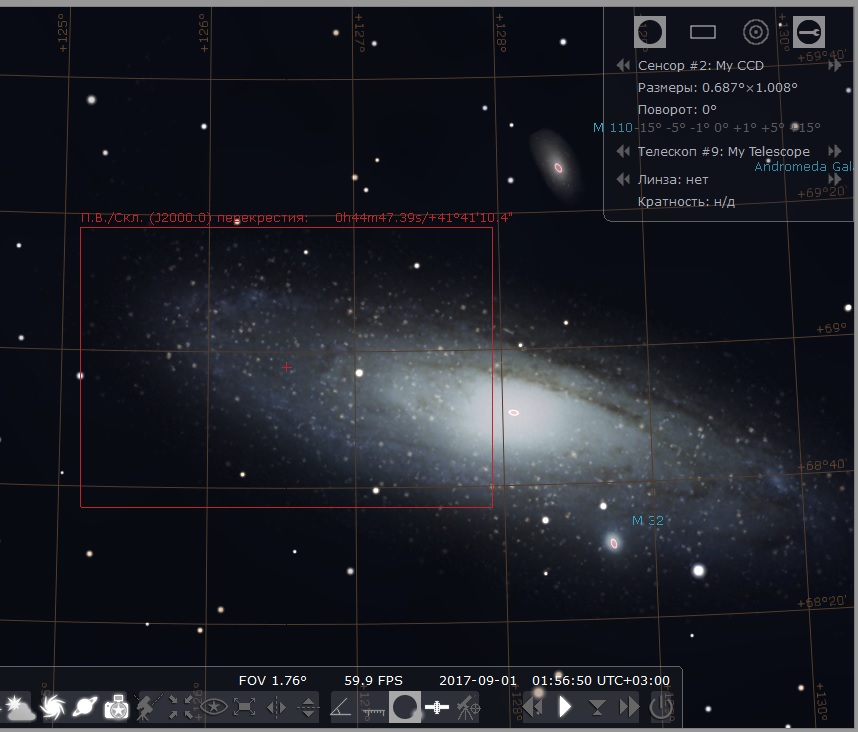

Ну и выдержка на F10 будет не реальной, в 6 раз дольше, чем на F5 (больше 300s)
Проверил и на фокусе 100mm M31 будет даольно мелкой
Sensor.thumb.jpg.253ee19a4bbfc52cb3c3477

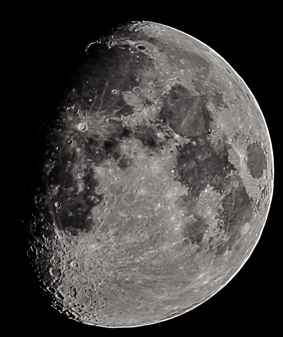

Доброе утро !!! Как что-то запланируешь, так небо облаками затягивает. Успел в пятницу только Луну запечатлеть.
Celestron Nexstar 5 SE/ canon 600 D/ ISO 400/ video 1'30"/ pipp/ autotrekkert/ registax
Получилось пластмассово :)
Судя по всему перебор с обработкой или шумоподавлением
Все правильно, облака были, туман находил , очень много пытался улучшить - переусердствовал :unsure:
