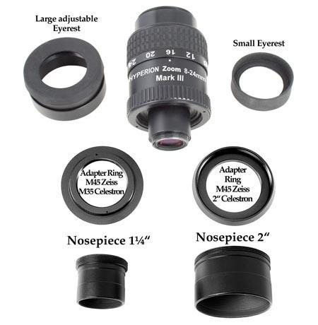

Вот почитал Вас и других не столь фанатично относящихся к качеству картинки юзеров и тоже решил прикупить два означенных зума. А то очень уж много времени занимает перетыкивание окуляров. С переходом с 2" на 1.25" тоже вечный геморой. Но поскольку от 2" отказываться не хочется и есть сносный 38 мм эрфле, то, видимо, гиперион буду использовать с 2" юбкой, а на наглер перманентно накручу переходник. Там ведь никаких нюансов с 2" юбкой у гипериона нет? А то где-то проскакивало сообщение, что де может он диагоналку поцарапать.
Поделиться комментарием
Ссылка на комментарий
Поделиться на других сайтах
У меня был Hyperion 5мм и вроде ничего не царапал. У Hyperion не советуют выкручивать отрицательный элемент (1.25" нос). Без него меняется фокусное расстояние и сильно портится поле.
А для установки 2" юбки разве нужно выкручивать оптический элемент? Я вот из этой картинки http://www.teleskop-express.de/shop/Bilder/shop/Baader/Okulare/Hyperion_Zoom/Hyperion-Zoom-MarkIII-Lieferumfang.jpg заключил, что просто накручивается юбка и все.
