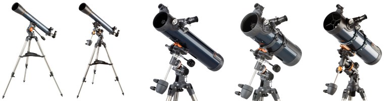

Фирма предлагает стандартный набор бюджетных решений: простые ахроматические рефракторы и небольшие рефлекторы Ньютона на экваториальной монтировке.
Серия PowerSeeker представляет собой базовый набор бюджетных телескопов от Synta.
Серия AstroMaster предлагает альтернативный дизайн, однако качественных отличий нет.
Техническим продолжением линейки AstroMaster являются телескопы серии LCM. В данном случае сетап включает в себя простую в освоении моторизованную монтировку GoTo.
Линейка Astromaster предлагает альтернативный механический дизайн

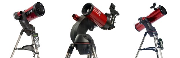

Для широкого круга непридирчивых любителей есть маленькая линейка COSMOS – ахроматический рефрактор с монтировкой, согласующейся с планшетом при помощи Wi-Fi.
Линейка SkyProdigy может похвастаться системой StarSense (аналог LightSwitch от Meade), которая позволяет в автоматическом режиме организовать привязку по звездам, что существенно упрощает работу с автоматикой телескопа. С точки зрения оптики SkyProdigy являет знакомые трубы производства Synta.
Телескопы SkyProdigy - броский внешний вид и полностью автоматическая настройка

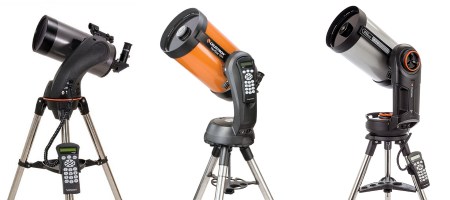

Легендарная линейка NexStar – одна из самых популярных в ассортименте Celestron. Включает себя три разновидности:
  • начальная SLT – простая автоматизированная монтировка с трубами различных оптических схем;
  • классическая SE – оригинальная полувилочная автоматизированная монтировка с катадиоптрическими трубами преимущественно схемы Шмидт-Кассегрена (102 мм труба – Максутов-Кассегрен). Телескопы линейки традиционно отличаются достаточно широким спектром возможностей при относительной компактности.
  • переосмысленная Evolution – линейка, включающая в себя телескопы с новой полувилочной монтировкой способной работать с современными планшетами. Оптика не претерпела качественных изменений, кроме появления трубы с апертурой 235мм.
NexStar SLT, SE и Evolution  - сбалансированные автоматизированные телескопы для любого кошелька

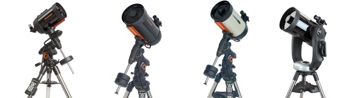

Линейка CPC – крупноапертурные Шмидт-Кассегрены на жесткой вилочной автоматизированной монтировке. Представляют собой неплохой стационарный телескоп для использования на даче или собственном домике. Могут быть укомплектованы экваториальным клином, что позволяет производить качественную астросъемку с длительными выдержками.
Линейки Advanced VX и CGEM – также представлены преимущественно крупными Шмидт-Кассегренами (Advanced VX 8" N – 200мм Ньютон). По большей части отличаются только монтировками. Advanced VX – младшая, по устойчивости располагается где между Sky-Watcher EQ5 и HEQ5 SynScan, на пределе держит 275мм трубу. CGEM уже соперничает с Sky-Watcher EQ6 – способна держать 350мм трубу. Обе линейки реализуют принцип универсального телескопа, который справится как с визуальными наблюдениями, так и с весьма качественным астрофото.
Гордость Celestron - широкая гамма производительных Шмидт-Кассегренов для визуала и астрофото

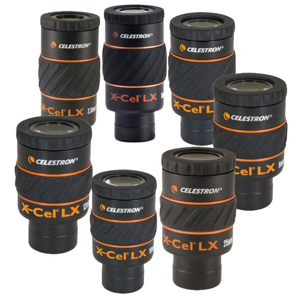

X-Cel LX - линейка наследница Astro-Tech Paradigm (аналоги DeepSky Plano, Meade HD 60). Исключительно удачная линейка окуляров, отличающаяся хорошо проработанным полем в 60° и лояльной ценой.
Ultima LX - бюджетная линейка SWA окуляров с полем зрения 70°. Выигрывает у X-Cel LX в величине поля зрения, но несколько проигрывает в качестве.
Luminos – бюджетная линейка UWA окуляров с полем зрения 82°. Является аналогом Sky-Watcher Sky Panorama. Не плохо проявляют себя на телескопах с относительным отверстием менее 1:6.
Zoom Deluxe 8-24 – бюджетный zoom окуляр со средними показателями качества поля зрения.
Окуляры X-Cel LX - одни из лучших бюджетных универсалов

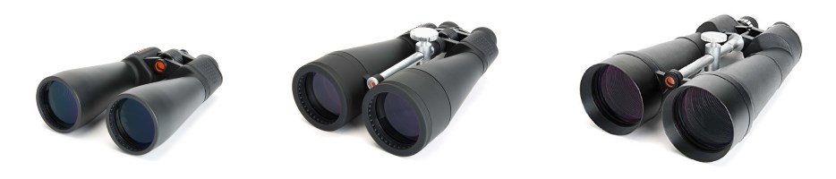

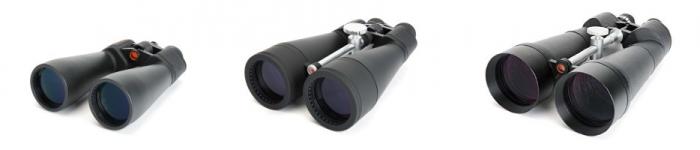

Бинокли Celestron делятся на несколько линеек, среди которых необходимо отметить SkyMaster.  В данной линейке представлены крупные астрономические бинокли (с апертурой от 60 до 100мм) без излома оси, что делает наблюдение с обычным штативом несколько затруднительным. Однако данные бинокли являются хрестоматийными представителями астрономических бинокуляров начального уровня.
Бинокуляры SkyMaster с апертурой от 15мм до 100мм

Ultima LX стоят дороже X-Cel LX. Так что, более бюджетные все-таки X-Cel LX. Ну и что качество у них хуже - это бабка надвое сказала.
OMNI так это вообще самое крутое исполнение из бюджетных плесслов. Механика супер, барелль не царапается, чернение железобетонное.
Также можно было упомянуть умершую линейку X-Cel и появившуюся Ultima Duo (тот же Гиперион только в другой обертке)
Ultima LX при том, что они дороже X-Cel LX, все равно относятся к бюджетникам.
Не сказала. Там край кривой, на 1:5 даже мне заметно, а вот у Плано поле, хоть оно и меньше, куда приятнее.
Omni не стал нахваливать, так как их вроде как снимают с производства, но могу сделать правку. Сделать?
Линейки снятые с производства думаю не упоминать, все такие справка по текущим делам у фирмы.
Ultima Duo - не слышал, есть ссылка (?), добавлю к описанию.
ОМНИ был один 4mm, хорошего сказать ничего не могу.......
У него очень меленький вынос :) Плессл есть плессл:)
Вынос выносом, да и изображение не понравилось, может у других фокусных расстояний с этим делом лучше обстоят дела.
Вообще линейка Omni, в части окуляров и линзы барлоу считается одной из лучших на рынке. Т.е там более менее гарантировано просветление всех поверхностей и качество сборки.  Но, просто Плесслы как и другие малолинзовые окуляры (аля моноцентрики и ортоскопики) по современным меркам - фуфло собачье. А 4мм плесслы вообще юзать не возможно, кто бы из не сделал.
Я вот из Омни рекомендовал только 32мм окуляр: для ШК и МАК этот окуляр дает примерно равнозрачковое-поисковое увеличение, раскрывая потенциал этих скопов по полю. Ну и стоит недорого. Коллекцию не обременит. Остальное в топку.
Из Celestron на сегодня видал много разных инструментов дополню отзывы:
Celstron Astromaster 130 сюда же Travel Scope 50 ...70 - уже писали сплошная пластмасса и хлипкость,
Подключение зеркальной фотокамеры может привести к треску, ато поломке чего либо .........
Clestron X Cel LX - окуляры бюджетные наглазник хлипкий, зато регулируемый, (но может и отвалится)
качество картинки у тех, что я видел 5mm, 7mm , 9mm хорошое, резкое по всему полю.
Celstron Luminos 82* - Окуляры очень хорошо собранны, корпус из алюминия с гравировкой,
наглазник регулируемый, держится хорошо и крепко, регулируеться плавно.
Luminos 10mm очень приятный окуляр, с хорошо исправленными абберациями и т.д.
Один из лучших 10mm окуляров из тех что я видел.
