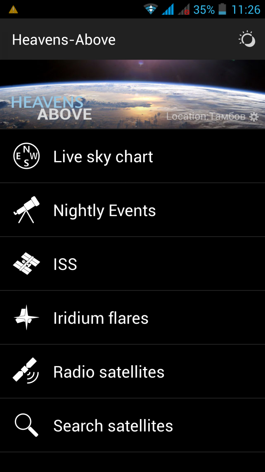

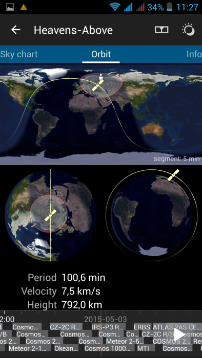

Приложение по ИСЗ для Андроида от Heavens-Above
6 сообщений в этой теме
Интересно.Зачастую неудобно пользоваться сайтом, поэтому надо попробовать данное приложение в деле.
Как-то захотелось идентифицировать спутники на одном из снимков звездного неба. Было штук 5-6 треков, примерно 2-3 звездной величины. В итоге только один спутник опознал. У оставшихся не совпадал трек на фото с треком на карте. Или вот еще пример: как-то сентябрьским вечером решил поснимать пролеты ярких спутников. Один из них должен пролететь по Лебедю и Лире с яркостью в 2m. В итоге вообще никаких следов. Жду другой, такой же яркости. И снова так же истории - трека нет. С иридиумами проблем нет.
Я давно ищу программу что для большого компа, что для смартфона. Все чета не так, все через Ж.
Прям ужас какой-то. Данное приложение еще не протестировал в деле. Понравился фейс и удобный функционал.
На большом компе юзаю TheSkyX, но не нравится то, что показывает спутник на небе, даже если он в тени. Только цвет чуть серей, на глаз почти не заметно.
Лучше пока не нашел.
Кстати. касаемо обсуждаемого приложения, там есть возможность указывать глубину спутников по звездной величине. Самая тусклая 5 или вообще проигнорировать звездную величину.
Плюс, тут база спутников насколько я понимаю, касается самых ярких. За всеми подряд надо обращаться к  Satellite Safari, там обширная база.
Все не по теме удалил, дабы читающий не рылся в пустых сообщениях.
По теме, вчера тестировал Heavens-Above и Satellite Safari в реальных условиях.
Вывод по Satellite Safari будет отдельным постом, а сейчас касаемо сабжевого приложения.

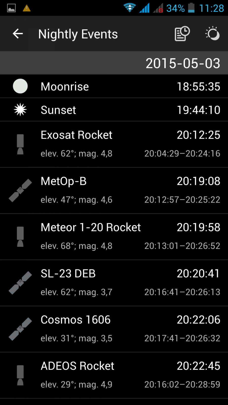

Однозначно приживается на моем смартфоне. Иридиумы считает правильно, спутники показывает, правда база все же маловата и многих спутников нет. Но есть и те, которых нет в других. Что странно.
Итог для смартфонов на Андроиде.
если интересуют ИСЗ то надо иметь Satellite Safari и Heavens-Above. В комплекте обеспечивают все потребности в информации по ИСЗ. В розь имеют недостатки.
PS. Остальные приложения чета ваще не канают.
Небольшой лайфхак.

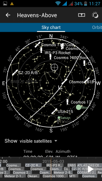

Думаю все увеличивали карту неба в приложении и заметили,  что после увеличения невозможно перемещаться по карте. Я сперва думал что это ошибка в программе и собирался написать разработчикам.
Но, оказывается перемещение по увеличенной карте есть. Просто здесь работает мультитач. Все что нужно, это перемещаться по карту двумя пальцами, а не одним. Расстояние между пальцами не меньше 1 см.
