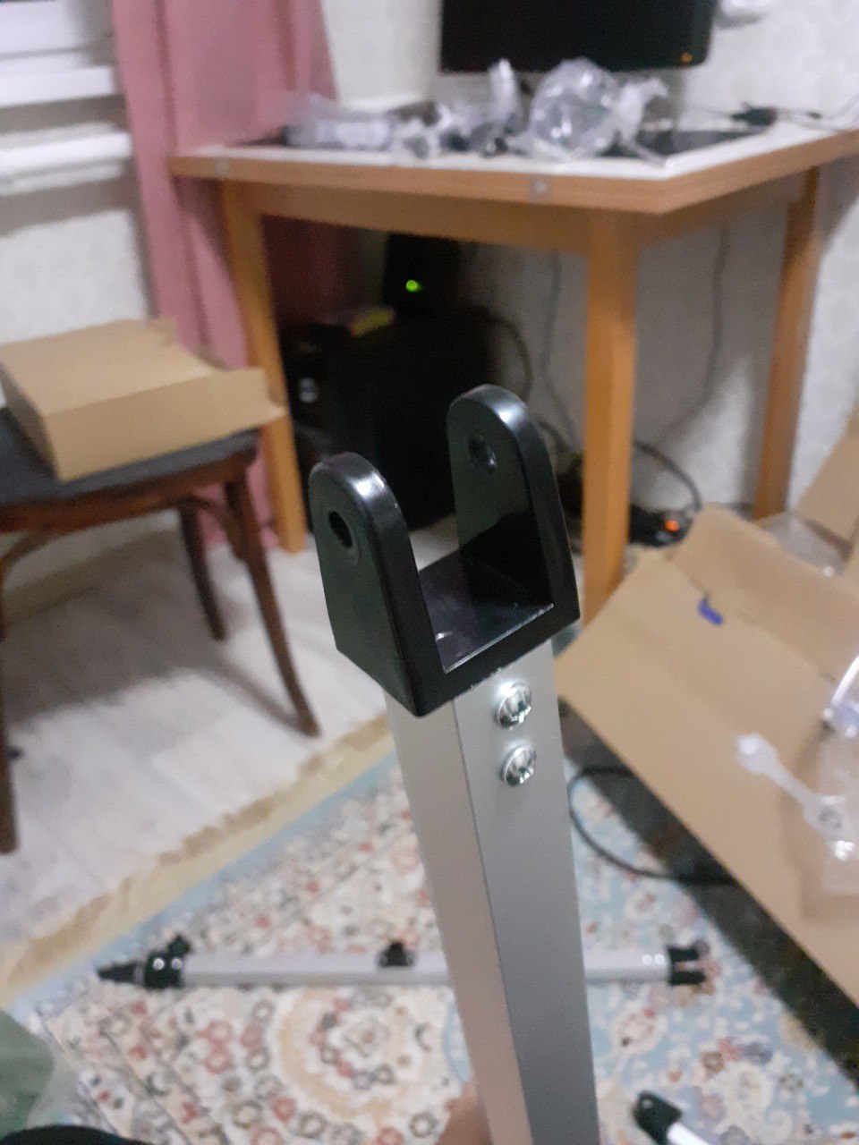

Купил телескоп Rifray f700m76, дешёвенький

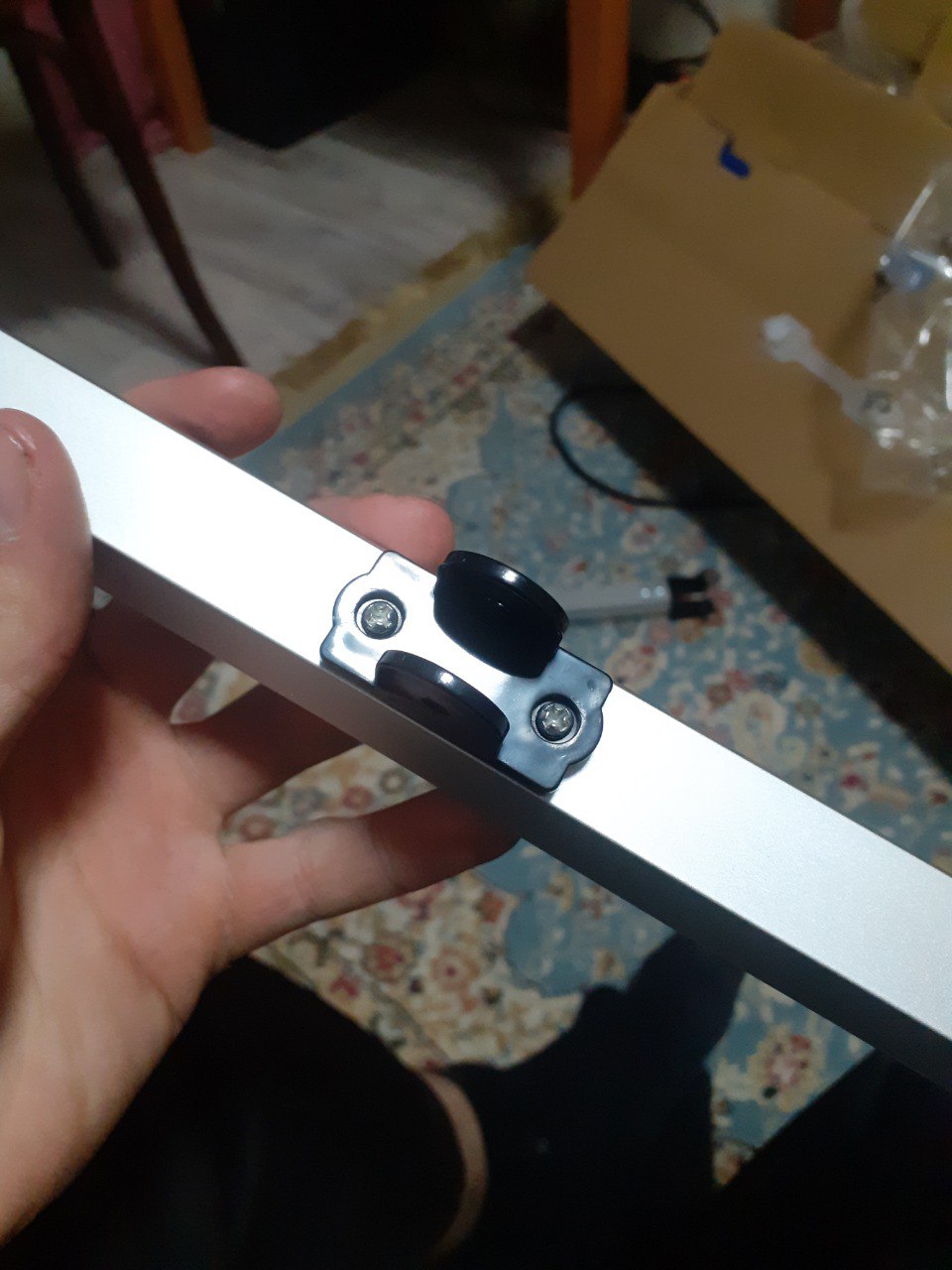

Монтировка азимутальная, на алюминевой треноге

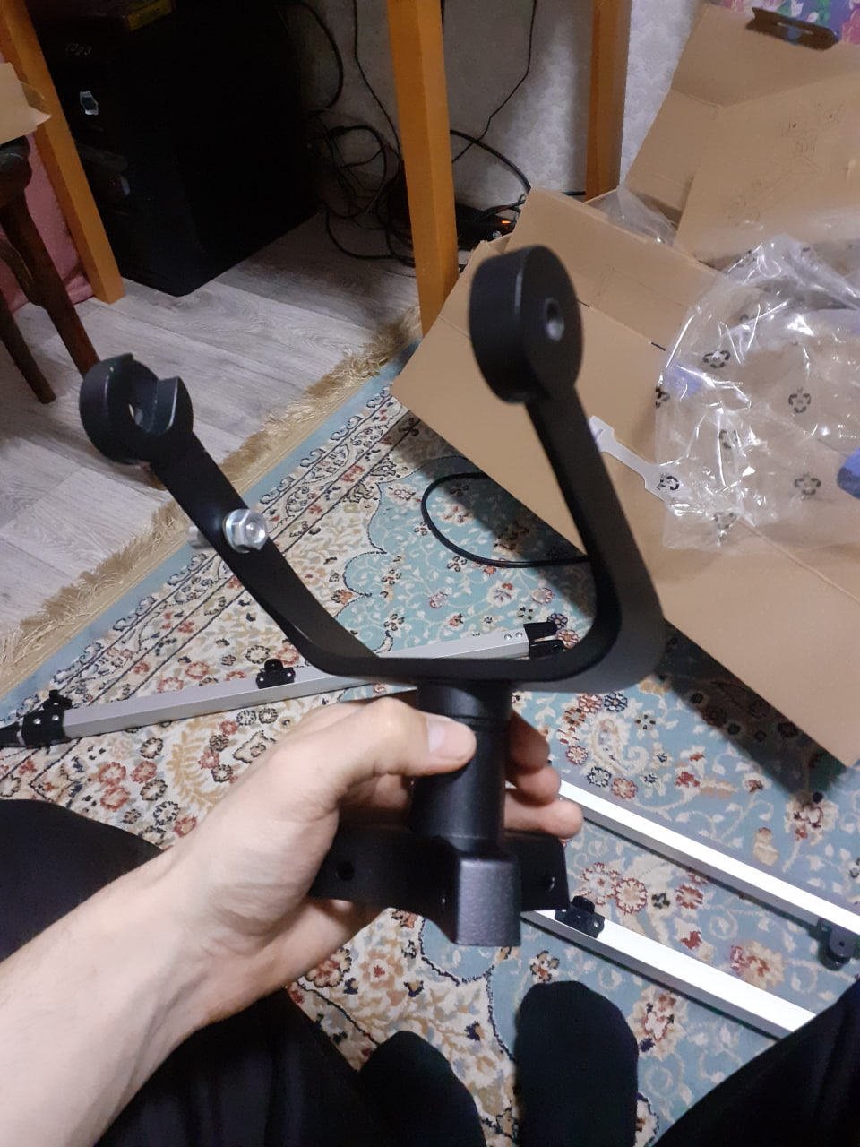

Сама труба закреплена на вот таком чёрном металлическом кронштейне (выглядит крепко)
Но при малейшем прикосновении изображение дрожит, трудно поймать Луну, не говоря уже о планетах и дипскае
Скажите, пожалуйста, в чём дело: слабая тренога, убогий телескоп или что-то ещё?
Очень прошу помощи: купил телик на последние деньги, надеюсь, есть какие-то варианты утяжелить конструкцию, либо уже купить новый штатив
Монтировку нужно менять. Проблема в ней. Хотя бы приличный фотоштатив с грузоподъемностью 5кг.
На Али продается азимутальная голова, аналог Vixen Porta, называется Sparta. К ней хороший штатив еще подобрать и будет хорошо для такого телескопа.
