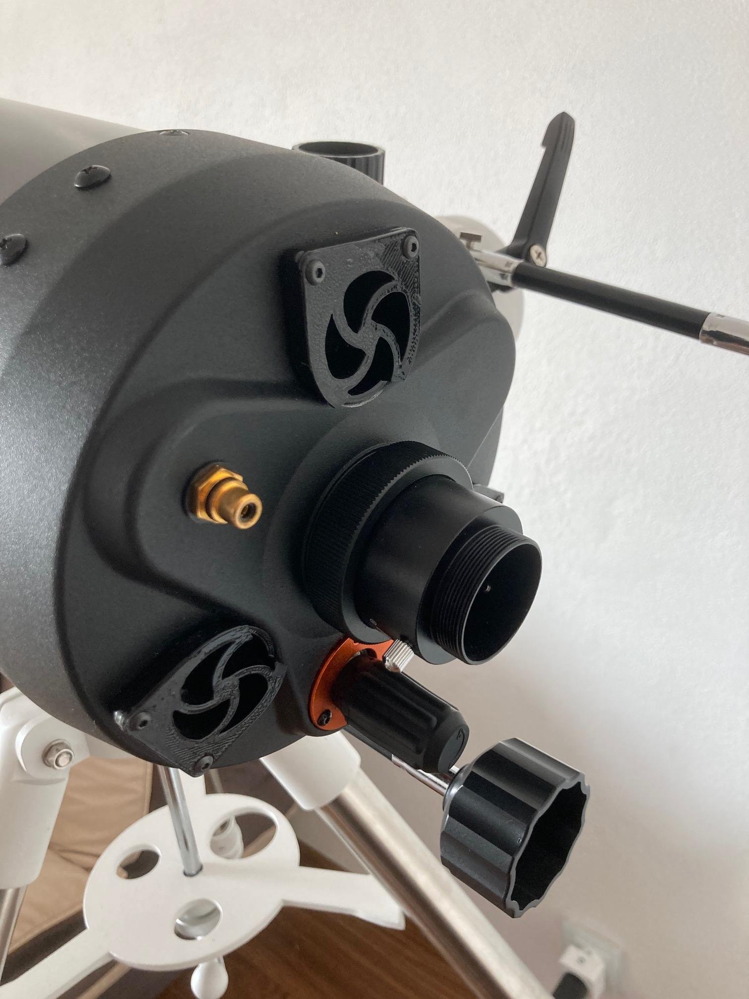

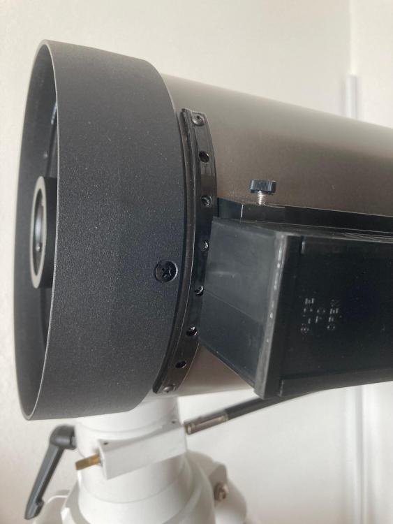

Это пример колхоза...
IMG_3643.thumb.jpg.8292568e1cd05ce13005a
IMG_3650.thumb.jpg.10497c9b938dde8ed7292
Я не помню, чтобы мой 125мм ШК так долго остывал. Может у тебя перепад сильный. С 25 градусов до -25. Без промежуточных моментов. Ну да ладно.
Я просто не любитель дырки сверлить. Тут еще и плюс шк теряется - внутрь попадает теперь пыль.
Я как-то видел системы охлаждения, которые вставляются в окулярный узел и выдувают оттуда воздух. Без сверления улучшают первичное охлаждение
Да, были такие на OPTCORP . К сожалению на восточных базарах их нет. Но можно сделать и самому, дело то, в общем, не хитрое…
Так вот я про то.Напечатать несложно
Но!
- у нее ограниченная производительность
- нельзя наблюдать и охлаждать
- массив зеркала вне обдува
