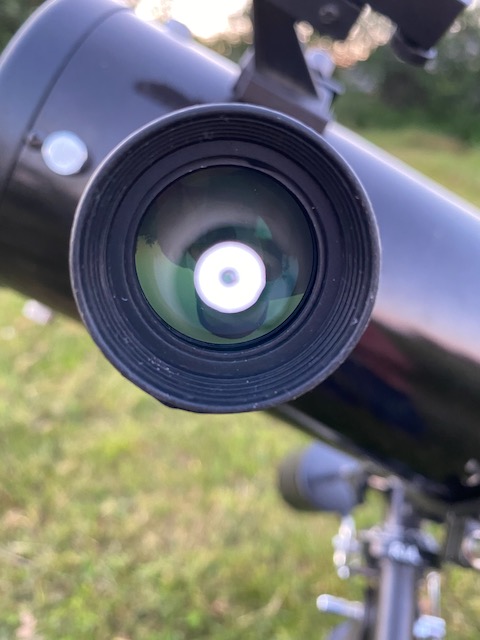

У меня было так вчера когда попробовал понаблюдать Луну на дневном небе. Был в шоке (это был новый окуляр Celestron OMNI с ALI - 32 мм). Но потом когда стемнело все стало ok, думаю это проблема светлого неба?
Вот даже фото сделал.
На длиннофокусных окулярах
в рефлекторе это норма вещей :)
Попробуйте фокусные по короче станет лучше.
