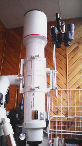

  Уважаемые любители астрономии, выношу на ваше обсуждение приспособление которое поможет легко и просто ориентироваться на звездном небе в поиске объектов, рассматривать их, наводить на них телескоп и т. д. Речь пойдет о бинокле, лучшем друге астронома. Здесь я не буду рассказывать о всех достоинствах этого инструмента при наблюдениях, вы это знаете. Остановлюсь на вопросе более эффективного его использования.   При наблюдении в бинокль не  плохо было бы установить его на штатив, а это еще одно место в сумке или в машине. Да и бегать от бинокля к телескопу и обратно не лучшее занятие. Вот я и подумал, а если закрепить бинокль на монтировке телескопа, чтобы они работали в паре,  наблюдать и сравнивать увиденное в бинокль и телескоп. Вот что получилось…
Для монтировки  EQ  5
5893306379c51_.jpg.e9686f34b836b350ccf51
589333fb8af86_.jpg.44adee339b2cd7eda8ad1в сборе
589334e7f36ae_.jpg.d7ccb40bf963be0aa0e8fна телескопе
Устанавливается и крепится  на место оптического искателя. Отъюстировано, т.е. ось искателя, бинокля и телескопа сведены в одну точку. Искатель наводим на опорную звезду, смотрим в бинокль, опорная звезда будет в центре поля зрения бинокля,  далее ведем бинокль к  объекту поиска. Устанавливаем объект поиска в центр поля зрения бинокля, наблюдаем в бинокль и телескоп, сравниваем увиденное.  Быстро, удобно. Таким образом использую бинокль не только для поиска,  но и для наблюдения за объектами дальнего космоса, протяженных объектов. Преимущество бинокля: наблюдение 2 глазами, прямое изображение, большое поле зрения 6.5о , объемное изображение и т. д.

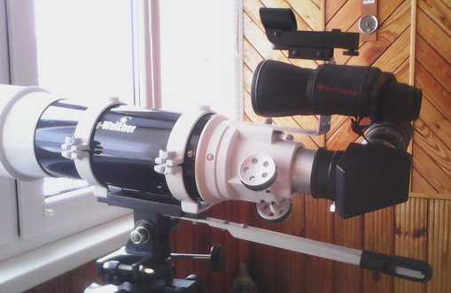

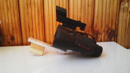

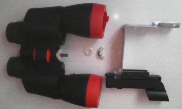

Для монтировки AZ3
589338d63dc77_.jpg.b473143e5d9f2834a5fd1Адаптер с искателем
58933971dc50d_.jpg.a0805bcf6a62022af5fb6На телескопе

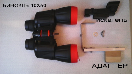

Различаются адаптеры  креплениями к телескопу, в первом случае ставим вместо оптического искателя, во втором - искатель красная  точка.  Сделать адаптер не сложно, нужна металлическая пластина длиной 25 см, шириной 2-3 см, толщиной 2-2,5 мм, поработать 1-1,5 часа слесарем. Полевые испытания не проводил, нет погоды. С балкона – работает отлично.
Справочно: Вес адаптера -130 гр.
Общий вес - 995 гр. (искатель. бинокль, адаптер).

Почему-то мне кажется, что будет неудобно наблюдать. Одно дело по земным предметам, другое дело объекты которые высоко. Нужен реальный тест.
Если монтировка EQ5
то скорее всего удобным местом для крепления может стать штанга противовеса.
На телескопе в положении вверх придётся ломать шею.
Я уже думал на эту тему. Объекты в зените будут недоступны. Месяца 3 неба нет. С балкона градусов до 70 можно смотреть, а выше неудобно. Протестирую в поле, определюсь с проблемой, буду вносить корректировку в конструкцию.
Роман, Виталий спасибо за комментарий,  после теста по звездам буду вносить корректировку в конструкцию, учту Ваше предложение.

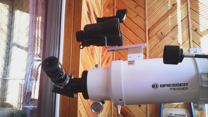

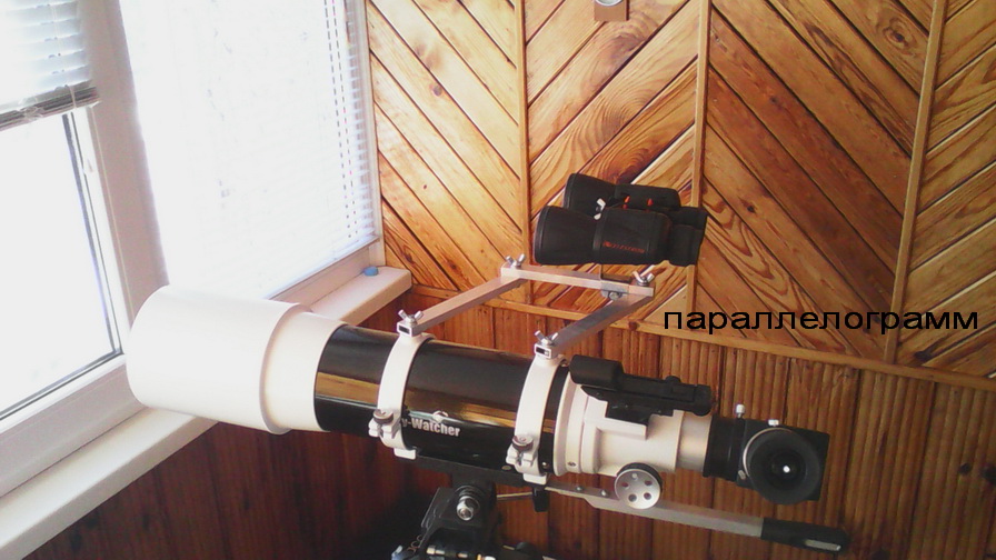

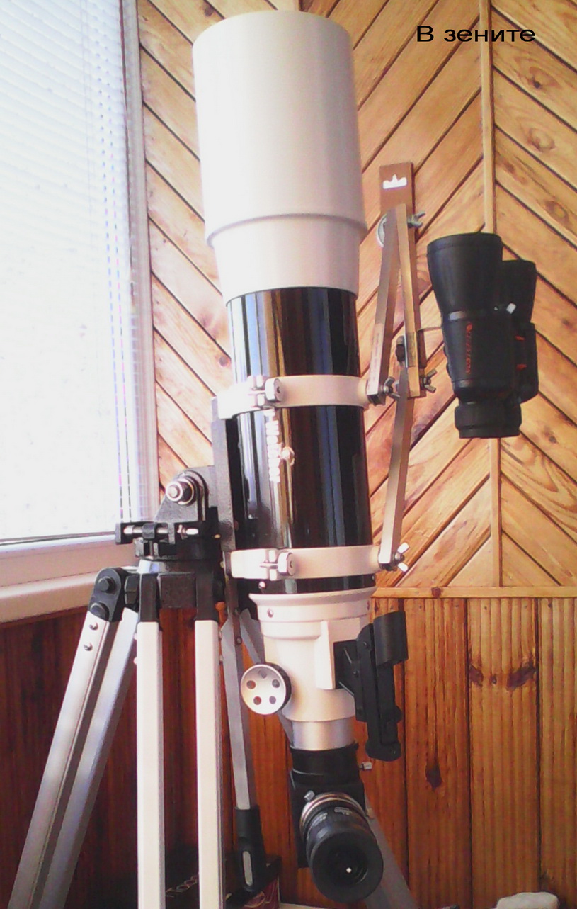

Усовершенствовал конструкцию крепления бинокля к телескопу для монтировки AZ3. Что бы сохранить юстировку использовал параллелограмм. Бинокль можно перемещать по горизонтали взад – вперед и по вертикали вверх – вниз.  Наблюдения в зенит сидя на астростуле возможны.  Пользоваться стало удобней. Появилась возможность  наблюдать вдвоем. Испытания пока балконные - полнолуние.

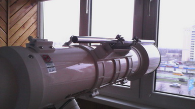

На кольцах монтировки закрепил направляющую стальную трубку Ф15 мм.
1.jpg.1ed38a95e7cdedbee57915c4eba56351.j

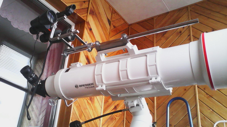

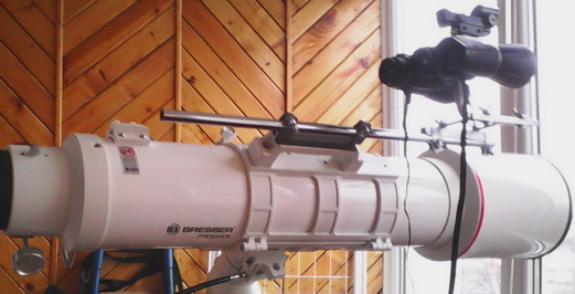

Сделал конструкцию параллелограмм на которую закрепил искатель красная точка и бинокль. Одной стороной параллелограмм с помощью 2 хомутов крепится к направляющей стальной трубке. Юстируется. При наблюдении за объектами неба расположенными на высоте до 45-500  параллелограмм с биноклем крепится на передней части трубки (у окуляра), а при наблюдении объектов расположенных выше (до зенита) – на задней, у бленды трубы. При этом юстировка сохраняется.
2.jpg.074fff94c6bbf6c64b59e0814472f5fa.j
3.jpg.bf6edd16bcd12039bf8afc570991f29d.j
4.jpg.96775762b813c91a81931c9661b546ac.j
Высота подъема бинокля в зенит зависит от роста наблюдателя и регулируется с помощью расположения параллелограмма на направляющей трубке и изменения его угла. Чтобы переставить параллелограмм с биноклем с передней части трубки на заднюю, необходимо отпустить две гайки-барашки на хомутах крепления и переставить его, затянуть гайки-барашки. Испытания пока балконные, результатами удовлетворен, в мае на даче проведу полевые, отпишусь.
Выглядит не плохо, хотя в зенитном положение будут сложности.
Интересно было бы узлышать ваш отзыв или краткий обзор трубы Bresser  AR-152S/760 на EQ5
Да, при наблюдении в зенит нужен оптический излом оси бинокля или диагональное зеркало, тогда комфортно наблюдать. А так 2-3 мин и готов, голова отваливается. Но с другой стороны не так часто мы наблюдаем в зенит. Зенит для меня это квадрат со стороной примерно  30 градусов, который смещается через полтора часа, можно и подождать и смотреть что пониже. ЛА народ терпеливый, плохо в бинокль, смотри в телескоп. Наблюдать  в бинокль под углом градусов в 70-75 легче, шея не так устает.
