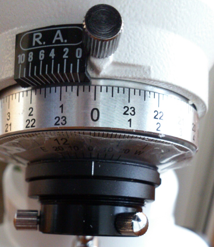

Уважаемые ЛА! Возникла проблема с наведением телескопа Synta BK  P150750EQ3 - 2 по часовому углу!
Суть проблемы заключается в следующем. На монтировке EQ2 стрелочка над диском восхождений, при ослабленном ее винтике и совмещении 0 диска  с меткой RA (которая ориентирована на юг), направлена на 18 часов и, соответственно, корректно указываются часовые углы светила и их изменение.
На EQ3-2 в начальном положении телескопа стрелочка указателя восхождений смотрит на юг и совмещена с 0 на диске восхождений при отпущенном винтике. Т.о., показания часового угла светила не совпадают!
Для иллюстрации вопроса: на неделе решил понаблюдать Уран. Часовой угол начала наблюдений = 22 часа, склонение 8*. На EQ2 при наведении на 22 часа труба смотрела на юго - восток, что совпало с параметрами в Стеллариуме.
На EQ3 - 2 при установке тех же координат и наведении по ним, труба стала смотреть на восток!!!!!!!!!
Вот видео для иллюстрации моих манипуляций (извините за качество, снимал на смарт одной рукой):
Подскажите, пожалуйста, в чем проблема и где ошибка?
Заранее спасибо за ответы!

Ничего не получилось!
Выставив на шкале RA 0 и совместив его со стрелкой (при этом 0 и стрелка смотрят на юг), закрутил винтик над стрелкой и ослабил стопор оси восхождений. Труба вращается по оси RA, но показания на шкале и сама стрелка остаются на нуле.
Ослабил винтик над стрелкой RA при сохранении 0 на шкале, смотрящего на юг - шкала поворачивается, но при часовом угле 22 часа, труба смотрит на восток!
Ослабил винтик над стрелкой RA, навелся на светило и совместил на шкале 22 часа со стрелкой. После этого пошел отсчет на диске RA, но ведь это не часовой угол, а прямое восхождение!!! Потому что отсчет часовых углов идет по часовой стрелке от 0 на юге!
Не понимаю, в чем дело!!! На EQ2 таких проблем нет - свободно могу работать как с величинами прямого восхождения, так и с часовыми углами!!!
Подскажите, пожалуйста, в чем же проблема с часовыми углами на EQ3-2!!!
С уважением,
Антон

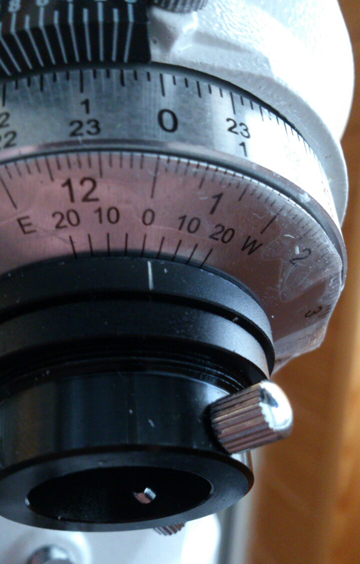

Обычно на EQ3 / EQ5 шкала RA размеченна в обоих направлениях и закреплена на к корпусе !
т.е. метка 22h на верхней шкале соответствует метке 2h на нижней шкале и т.д.
Похоже Вы не на ту шкалу смотрите.
Внизу на полярскопе есть белая метка - это и есть указатель часового поворота RA, его тоже надо установить на ноль
(диск с меткой так же можно вращать и устанавливаеться он в нулевом положении)
Далее когда шкалa RA выставленна и зафиксированна, труба вращаеться вместе с белой меткой (на полярскопе)
метка и указывает (направление трубы) значение RA на часовой шкале.
т.е. восток будет 6h и запад 18h по нижней шкале и т.д.
в общем думаю теперь разберётесь.

В 13.10.2016в23:31, Vital сказал:
Обычно шкала размеченна в обоих направлениях !
Метка 22h на верхней шкале соответствует 2h по нижней шкале и т.д. У вас такая же шкала вроде.
Так вот внизу на полярскопе есть белая метка - это и есть стрелочка её надо отрегулировать установить на ноль
(прижимные винты под шестигранник ослабляют/ зажимают диск с меткой)
Далее шкалa зафиксированна, труба вращаеться вместе с меткой и указывает на часовой угол на шкале,
восточние будет 2h  и т.д. вобщем думаю разберётесь.
(если винты не зажаты всё это дело прокручивает конечно)
Все сделал, но результат нулевой!
Вот фото стартовых позиций кругов (нули и ось смотрят на юг):

Нули выставленны верно так оно и должно выглядеть.
Втаком положении верхний  конец полярной оси должен смотреть на северный полюс или на полярную звезду !
Труба в таком положение смотрит на ЮГ всё верно ?
Если так, то при повороте трубы по оси RA на воток (в лево), белая метка встанет на значение 6h по нижней шкале.

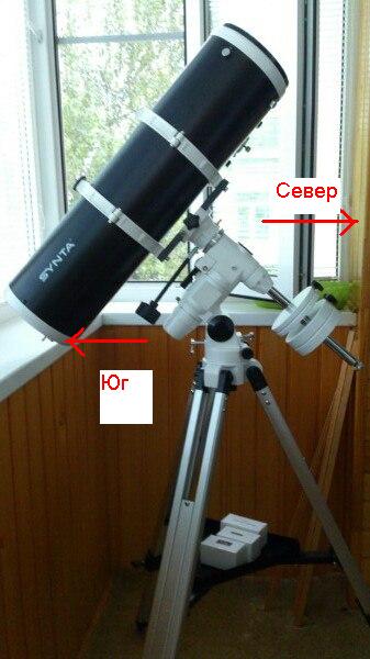

Здравствуйте, Vital!
На фото показаны исходные конфигурации телескопа. Гнездо для искателя полюса смотрит на юг. Труба телескопа в стартовом положении смотрит на север (объектив с крышкой).
С уважением,
Антон
Вот так перед началом наблюдений стоит телескоп
5803642659b7f_1.JPG.8ed73dc27a9e412b0472
С уважением,
Антон
Ну наконец, в этом и вся проблема !
Если вы выставили нули и начальное положение на ЮГ,
то и труба у вас в таком слуачае должна смотреть туда же на ЮГ !
Поставте трубу, чтобы она смотрела туда же на ЮГ ( передний торец с крышкой)
и у вас всё заработает :)

Честно говоря, не совсем понял, как технически это сделать?! Ведь монтировка ориентирована на Полярную звезду!
С уважением,
Антон
Если вы выставляете телескоп на ЮГ  (положение на шкале RA = 0)
т.к. полярной звезды на балконе не видно, то ориентация на север отменяеться.
Выставляем трубу на ЮГ
1. Полярная ось остаётся в таком положение как есть т.е. смотрит верхним торцом на север.
2. отпускаете сцепление DEC разворачиваете трубу на 180*. (крышка вниз) зафиксировали
3. Отпускаете сцепление по оси RA наклоняете трубу в право или влево, (как вам удобние)
 труба и противовесы должны оказаться на одной горизонтали (на вашем фото они по вертикали), зажимаем сцепление.
4. Отпускаете сцепление DEC Ставите трубу в горизонтальное положение по уровню зажимаете,
теперь выставляете  на шкале DEC значение = ваш широтный угол - 90*
5. когда трубa наконец смотрит на ЮГ на шкале RA выставляете значение = 0 метка и всё остальное так же на ноль.
Как сделаете выкладывайте фото посмотрим что получилось.
Если всё верно инструмент гатов к работе.
