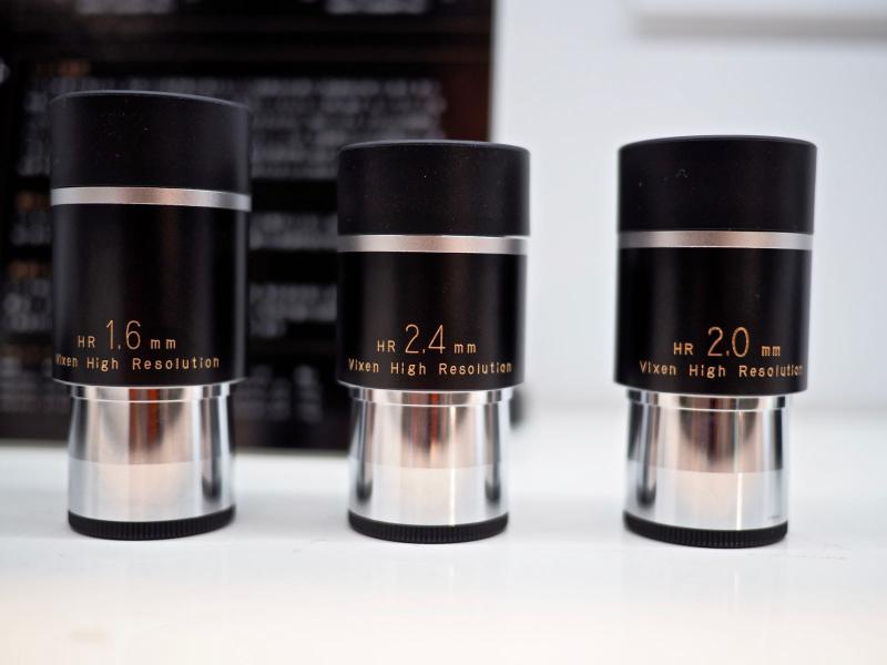

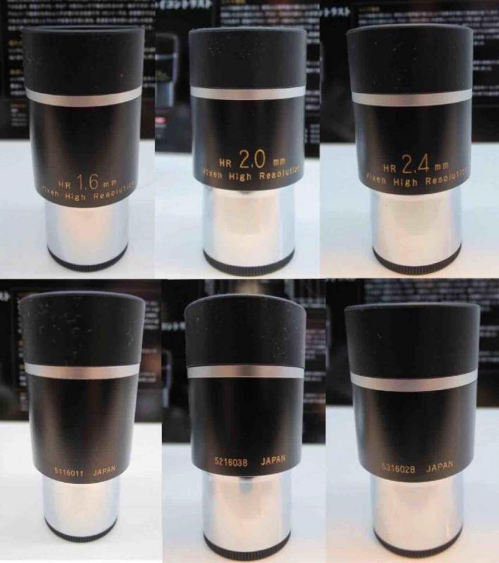

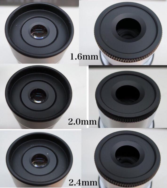

Японцы продолжают искать новые ниши на рынке окуляром. Их метания привели к созданию небольшой линейки окуляров для высоких увеличений -  Vixen HR
Фокусы - 1.6mm, 2mm and 2.4mm, и 42° AFOV с 10mm выносом зрачка. Дизайн 5 элементный.
http://www.vixen.co.jp/product/at/acc/hr.html
Цена в США будет 319$
Ух как они вразрез современным тенденциям пошли. Таки 1,6мм окуляр, это ж для какого телескопа то? поле 42грд.... :(
Я так полагаю это для коротких АПОшек на монтировках с ведением. Чтобы фанаты ортоскопов и прочих замочных скважин смогли на приличном увеличении что-то разглядеть на Юпитере или Марсе.
Типа здесь аберрации сведены к минимуму. Ну и фокус феноменален)))
Допустим есть хороший короткий АПО Esprit 100/550 предел 200x
2mm даст 275x т.е. реально там ни хнрена не видно .
Не понял. Почему не видно?
я прекрасно ставил 250х на подобных скопах.
Вот только Espirit не тот телескоп, что бы на него ставить такие увеличения. Вот на Takahashi Sky 90 уже есть смысл, но мне кажется владелец такой трубы имеет мешок Этосов наготове....
Истинный японец ставит японское на японское)))
