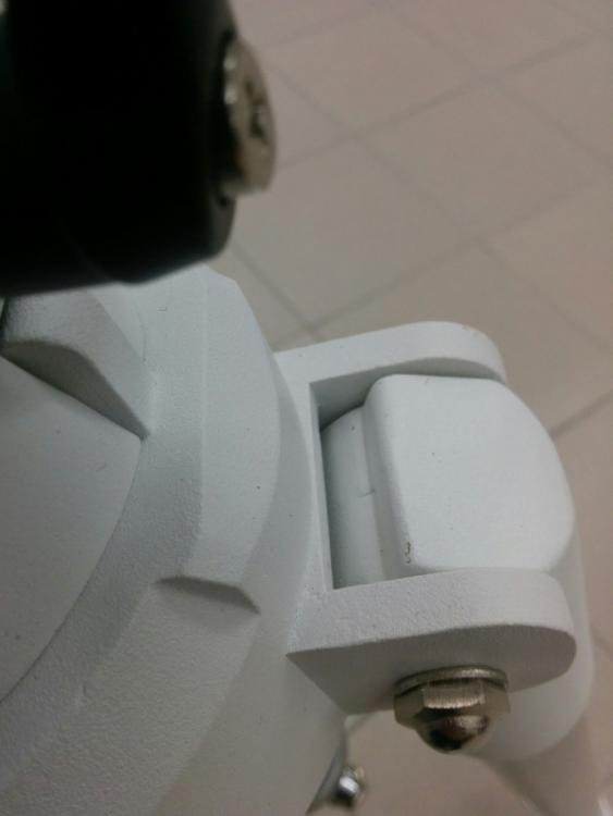

Аккуратная, симпатичная монтировочка на крепких стальных ногах. Крайнее положение ног фиксируется стопорным выступом в основании крепления. ATZ в данном случае позволяла регулировать расстановку ног, однако сами ноги были алюминиевыми. За стопорение высоты ног отвечают сразу два барашка. Фиксация крепкая, на вид конструкция весьма монументальна, можно не бояться, что в мороз, избыток усилия приведет к печальной поломке узла. ATZ этим не могла похвастаться – при фиксации, алюминий и пластик жалобно скрежетали.

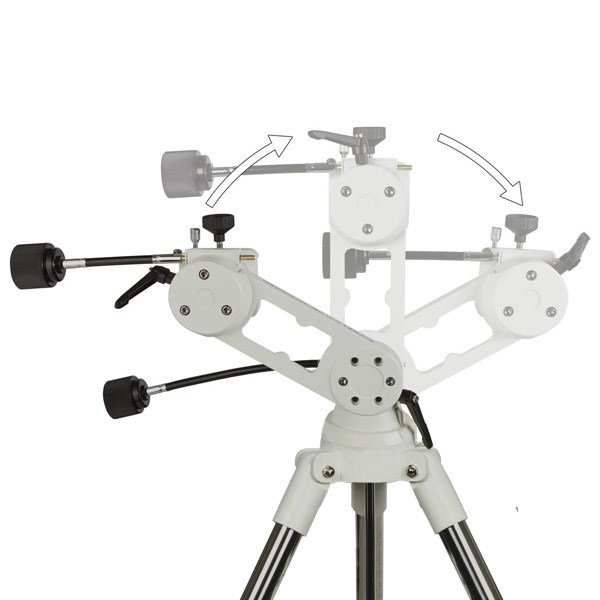

Из такого конфуза есть два выхода:
1.    Перенести голову на другую сторону
IMG_20160115_085955.thumb.jpg.40c691e6d8
IMG_20160115_093554.thumb.jpg.2d0f52d790
2.    Изменить угол наклона головы
IMG_20160116_111727.thumb.jpg.cd79b3a2b6
Совсем другое дело. Впрочем, для ATZ это не в новинку, другое дело, что по какой-то причине шедший в комплекте шестигранник подходил не ко всем болтам, да и разместить его на монтировке не где.
