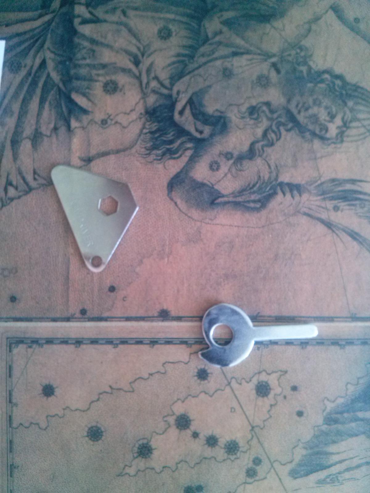

Я хотел бы узнать:
1) Что это?
2) Зачем это?
3) Куда крепится?
post-1659-0-22575400-1437233985_thumb.jp
"Треугольничек" это ключ для затяжки болтов монтировки. В частности стопорные винты ... Такой кладут GSO. В принципе в поле сводится, но его легко потерять. Предположительно второй элемент так же упрощённый инструмент. У Вас что за аппарат?
Телескоп STURMAN HQ 900130 EQ3
У меня была EQ3  - так вот "треугольничек" - может понадобиться для затяжки стопорных винтов - можно им и трубу юстировать. Но лучше для каждого шлица на трубе и телескопе подобрать универсальную отвертку - так удобнее.
Что за второй ключ - ума не приложу, но без него 100% можно обойтись.
Вторая деталь (справа) имеется на моей древней экваториалке, и мне кажется что она должна в завсимости от положения рычажка либо прижимать червяк часового привода к шестерне привода оси прямого восхождения, либо разделять эти элементы, таким образом подключая/отключая часовой привод при наличии такового.
На EQ3, если речь идет о ней, есть собственный рычаг подключения червяка.
