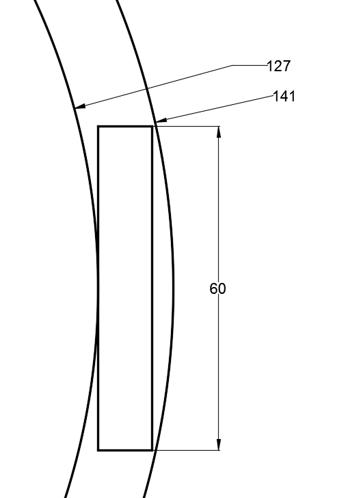

40-50 судя по расчетам должен влезть, крепить надо через резиновую прокладку на клей, если не пилить и не дырявить трубу
Можно все таки радиус, я могу завтра в лаборатории провести тест на работу кулера, расположенного близко к поверхности трубы... Там я смогу сказать, что из изначальной производительности кулера останется после подобного монтажа...
1 час назад, ivxg сказал:
Радиус трубы - 141, радиус зеркала -  127. буду очень признателен

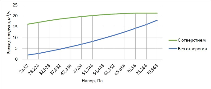

В общем вот что получилось:
dira2.jpg.d2b2fdf11abe75bd825130b82f7ded
Зеленая линия - это расход воздуха относительно напора при просверленной дыре. Напор 0,98 соответствует 40мм кулерку (самый дешевый и простой).
Синяя - линия соответственно при отсутствии дыры.
Тут очевидно надо брать кулер, который будет развивать больше 3 Па напора, тогда потерь производительности из-за маленькой щелки не будут так заметны. Но в таком случае, я бы ставил бы кулеры с той стороны, которая окажется внизу при наклоне трубы, что бы теплый воздух не рециркулировал.
В общем идея очень даже может сработать... Открыть по этому поводу новую ветку что ли?..
Интереснейший результат.  В тот зазор 14 мм (учитываем еще что есть кривизна) - можно попробовать всунуть - 50х50 мм. Надо еще пару миллиметров на резиновую прокладку, к которой клеить заложить.  Вот из данной категории наиболее мощный -  http://www.chipdip.ru/product/kf0510s1h/ . Может ли он подойти?
И в таком случае, да, лучше кулеры  поставить снизу в расчете на то, что все что  они сдувают с зеркала ныряет в щель и вытягивается мощным донным всосом
По ссылке - статическое давление в самом крутом исполнении =1,35. Смотрим на графики - потеря более чем в 3 раза. Есть еще 60мм кулеры толщиной в 10мм у меня такие стоят в тылу. Вам бы найти такой:  EC6010L12S - это 60мм у него напор 17Па, что с запасом преодолевает сопротивление стенки трубы.
По поводу кривизны: 60 влезает...

Я наверно, че-то не так понял - прошу поправить. У того, что я кидал ссылку - Static Pressure (inchH2O) в самом лучшем исполнении - 0.138.  inchH2O - 1 дюйм вод. столба (4°C) = 249.082 паскаль. Т.е. должно получаться   - 34 Па?
Да, Вы правы, я не обратил внимание, что обозначения в дюймах. Тогда да, данный кулер должен вытянуть...
Т.е. получается, что 3 Па для этого рода кулеров вообще не показатель, они в несколько раз мощнее как правило. И можно вставлять их в трубу без существенной потери эффективности. Это в плане защиты от пыли (особенно при хранении) лучше, чем пилить дырки в трубе.  Так же еще интересен вопрос с орошением ГЗ через эти самые дырки. Если мы нагнетаем воздух с улицы на ГЗ, то противоросник нам уже не помогает.
